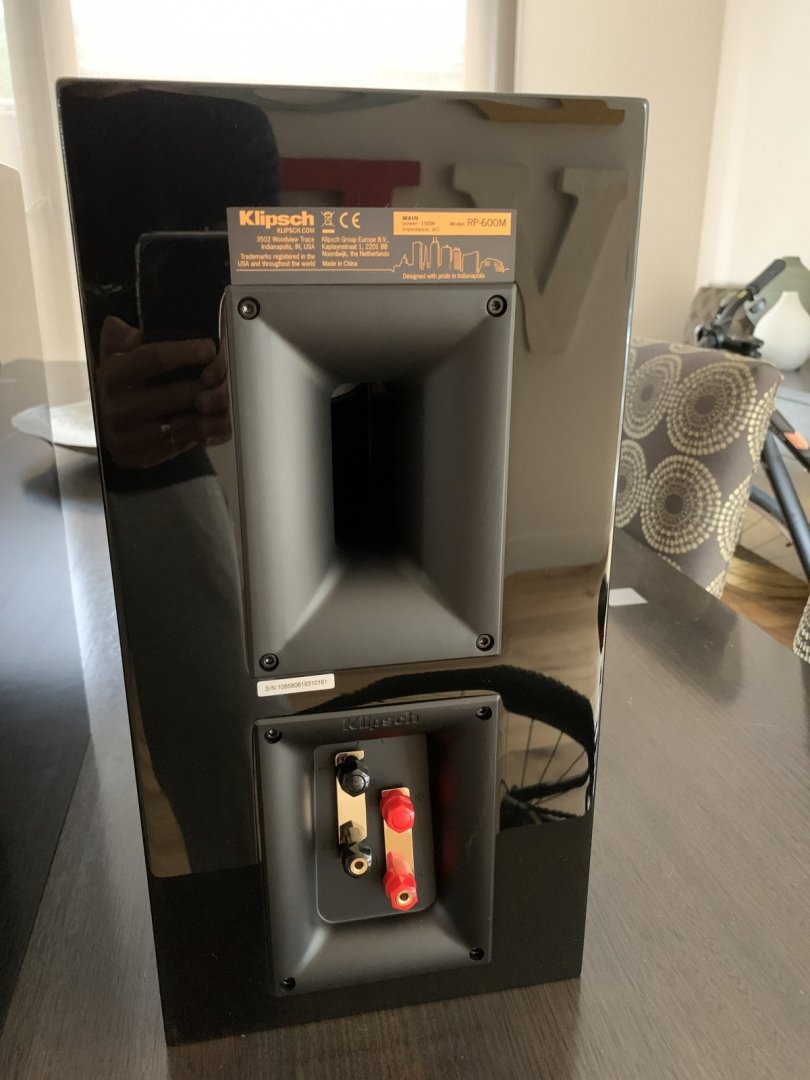

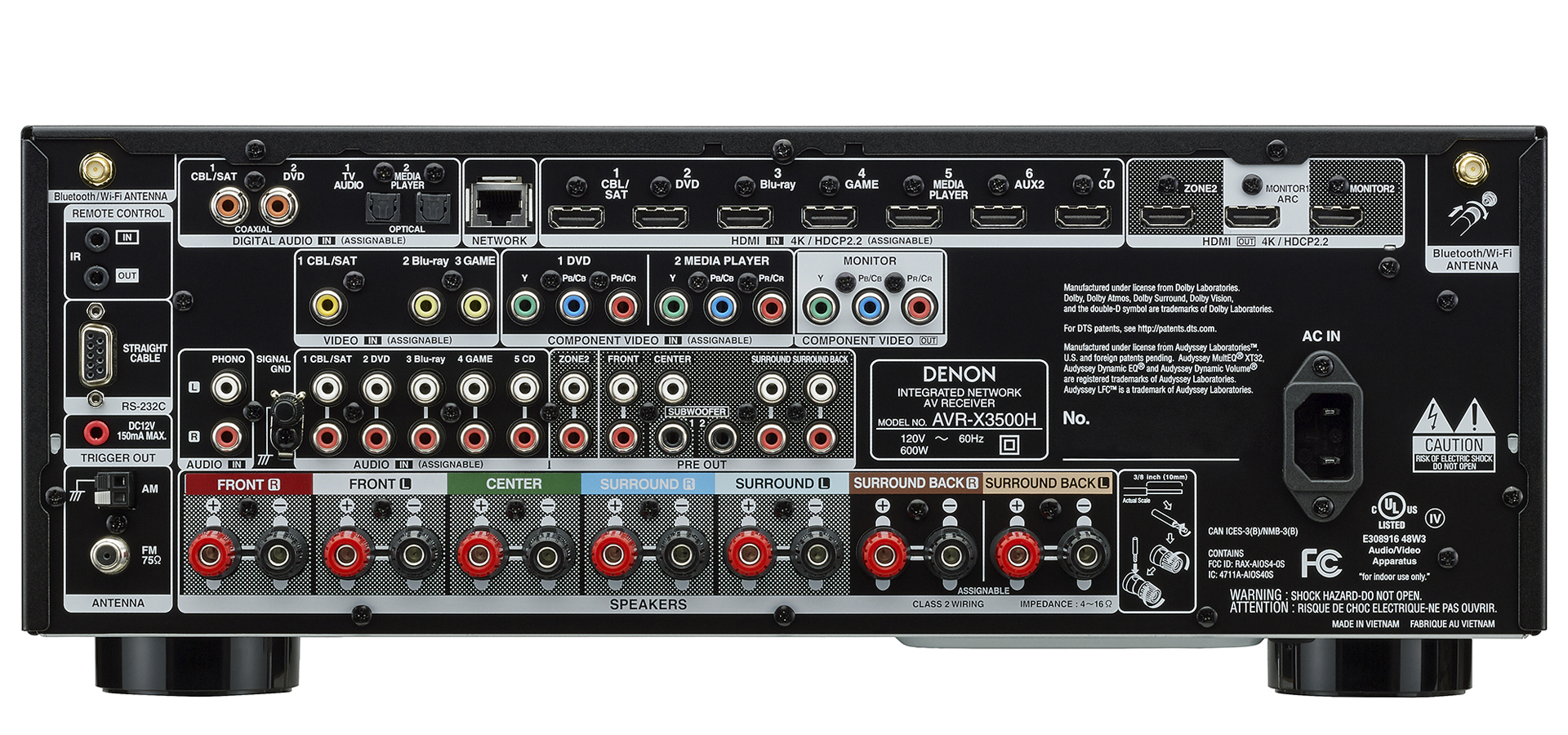

Καλησπέρα και πάλι,
Μπορεί κάποιος να μου προτείνει βύσματα για να συνδέσω τα ηχεία (Klipsch 600M) στον ενισχυτή Denon AVRX3500H ? Φυσικά δεν ψάχνω κάτι πολύ ακριβό

Δε χρειάζεσαι βύσματα. Γυμνό καθαρό καλώδιο, με συστραμμένες τις ίνες, το οποίο σφίγγεις καλά με τη βίδα στον ενισχυτή (και στο ηχείο αντίστοιχα).

Όλο και χειρότερα.. άλλαξα τη θέση των surround μεταξύ τους (το δεξί πάλι παίζει τέρμα χαμηλά) αλλά τώρα δε φτάνουμε καν στο τελευταίο ηχείο και πάω σε speaker protection mode και κλείνει ο ενισχυτής. Μου επισημαίνει να ελέγξω αν τα καλώδια ακουμπάν μεταξύ τους ή ακουμπάνε στο πλαίσιο. Τίποτα από τα 2.

Δημιουργεί πρόβλημα στην απόδοση το βύσμα; Είναι πολύ πιο εύκολο να βγάζω και να βάζω το βύσμα όποτε χρειαστεί, από το να χρησιμοποιώ το γυμνό.

Έχεις κάποιο λόγο να αποσυνδέεις συχνά τα ηχεία?
Αν όχι (που είναι το φυσιολογικό), τότε η γυμνή, σφιχτή σύνδεση αποδίδει καλύτερα όλων.

Στο μενού του ενισχυτή σου στην ενότητα ηχεία - στάθμη, σου δείχνει πόσα db έχει κόψει ή έχει προσθέσει ο ενισχυτής στο κάθε ηχείο. Κοίταξε , μήπως από λάθος , είναι πολύ κομένο και παίζει έτσι χαμηλά. Λογικά το SR θα είναι σε παρόμοια , όχι απαραίτητα ίδια ένταση με το SL.
Με το audyssey ρυθμίστηκαν υποτίθεται. Αλλά και μετά που προσπάθησα να το κάνω χειροκίνητα, η διαφορά ήταν τεράστια.

Για να μην τραβιέσαι, στο λέω, βάλε την στάθμη στα 0db στα πίσω και δες αν παίζουν όπως πρέπει.
Αν παίξουν εντάξει , ξανατρέξε το audyssey.

Ναι αυτό εννοούσα "χειροκίνητα" ακόμη και με εκ διαμέτρου αντίθετες στάθμες (δε θυμάμαι ακριβώς ας πούμε -8db, +8db η διαφορά ήταν και πάλι τεράστια. Απηύδησα πραγματικά
