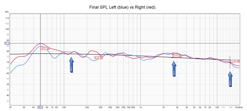

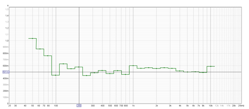

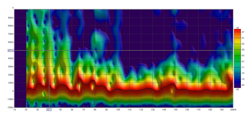

μετρήσεις του χώρου με τα προηγούμενα ηχεία (proac 140 mkII)
ο κυρίως χώρος περίπου 7Χ3,3 μέτρα, ανοιχτός αριστερά σε άλλους χώρους
στα παρακάτω ισόπλευρο τρίγωνο περίπου 2,7 μέτρα
View attachment 235742 View attachment 235743 View attachment 235744
Από πού να το πρωτοπιάσουμε...Ο Dimi στο τέλος θα καταστρώνει πρωτόκολλα επιβολής προστίμων και διαβίβασης σε κάποια ΑΑΔΕ (Αρχή Ακροαματικών Δεδομένων Επανόρθωσης) :roflmao:
Ίσως θα έπρεπε να μας εξηγήσεις τι σε ώθησε τελικά να ξεφορτωθείς τα Proac που τόσο σου άρεσαν...Εύχομαι όχι κάποιες επιτακτικές διακηρύξεις περί ενεργών....Δεν ξεφορτωνόμαστε χωρίς λόγο ηχεία που θα εξακολουθούσαν να μας ικανοποιούν,τουλάχιστον στην τονική τους συμπεριφορά άνω των 300 Hz...Ζητήματα κάτω από τα 300 Hz διευθετούνται αναβαθμίζοντας χωροταξία και διαχείριση σήματος,όχι αλλάζοντας ηχεία...
Η γενική κλίση στις αποκρίσεις συχνότητας είναι αποδεκτή...Δεν συλλαμβάνω το σκεπτικό διόρθωσης στην αρχική κόκκινη με τρόπο που μετέτρεψε σε έντονη υποχώρηση την τόνωση στη ζώνη 200-300 Hz,ενώ στις πρώτες οκτάβες αφαίρεσε τόση ενέργεια σε ολόκληρη τη ζώνη όχι μόνο χωρίς να εξουδετερώσει την αρχική τόνωση με επίκεντρο τα 50 Hz ,αλλά δημιουργώντας επιπλέον αχρείαστη υποχώρηση στη ζώνη 60-90 Hz...
Οι τιμές RT πάνω από τα 300 Hz μπορούν εύκολα να κατέβουν το όριο των 0,5 sec με εγκατάσταση έστω και φορητών panel.Ακόμα και χωρίς τα τελευταία,η επίδραση από το πεδίο αντήχησης αναμένεται να μετριαζόταν με απλή μείωση στις διαστάσεις στερεοφωνικού τριγώνου,δηλαδή η απόσταση ακρόασης να ερχόταν σε τάξη 2 μέτρων συν ή πλην κάτι ΄΄ψιλά΄΄ σε εκατοστόμετρα...Τα καλά νέα σταματάνε κάπου εδώ,αφού από 100 Hz και κάτω γίνονται...΄΄Σόδομα και Γόμορρα΄΄.Μέσος...ξεμέσος όρος μικρή διαφορά θα είχε στη συγκεκριμένη ζώνη...
Όσα D&D ή συναφή ηχεία και να εγκατασταθούν υπό τις ίδιες ακριβώς συνθήκες διευθέτησης που ίσχυαν κατά τις ανωτέρω λήψεις δεν αναμένεται να επιλύσουν τα σοβαρά ζητήματα στις χαμηλές...
αυτό θα το ξαναδιαβάσω μετά τον 2ο καφέ :D
τα φορητά panel στην περίπτωσή μου θα βοηθούσανε μάλλον και στην ασυμμετρία με το άνοιγμα που υπάρχει στον αριστερό τοίχο
