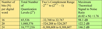

Για το standard PCM 16/44.1 (και δυναμικό εύρος 96dB), το bitrate είναι: 44.100 samples/second x 16 bits/sample x 2 = 1.411.200 bit/s ή 1,4 Mbps.
Άρα λοιπόν να ξεκαθαρίσουμε οτι το 95db δέν συνεπάγεται απο τα bit.Τα bit το μόνο που κάνουν είναι να μικραίνουν τις ενδιάμεσες στάθμες.
Για να γίνω πιο σαφής...Βλέπω στο πάνελ μία κυματομορφή.Αυτής της κυματομορφής πρέπει να της ορίσω ένα δυναμικό εύρος(πεδίο ορισμού σε πλάτος) ετσι ώστε μέσα εκεί να τεμαχίσω το σήμα μου.Αν το τεμαχίσω σε 3 bit θα έχω λίγες στάθμες.Αποτέλεσμα αυτού θα είναι κακή ποιότητα ήχου.Σε 96db δυναμικού εύρους και 16bit=56.xxx στάθμες ορίστηκε το red book.Πιθανότατα για την τότε εποχή αυτά τα δεδομένα να ήταν πλήρη.
Ποιό είναι όμως το λάθος του πειράματος...
Όρισες ένα κομμάτι με δυναμικό εύρος 96db και 56000 στάθμες.
Ορίζεις μετά ένα δυναμικό εύρος 124db με 128,***,*** στάθμες.
Το πρόβλημα είναι οτι αν ορίσεις δυναμικό εύρος 124db με 16bit στάθμες τότε τί θα γίνει???
Ουσιαστικά δηλαδή έπαιξες με το δυναμικό εύρος και όχι...με τα bit.
Πάρε ένα κομμάτι hd και κάντο 16bit με δυναμικό εύρος 124db.Θα το ακούσεις κανονικότατα...
Το βασικό λάθος στο λογισμό σου είναι ότι δεν υπολογίζεις τον θόρυβο κβαντισμού.
Αυτός είναι που ρίχνει το SNR ανάλογα με τα bits που χρησιμοποιείς.
Δηλαδή αν θέλεις να κωδικοποιήσεις ένα σήμα με δυναμικό εύρος 120dB
με 16bit που σου δίνουν γύρω στα 90dB SNR, οτιδήποτε κάτω από
τα -90dB (με αναφορά τα 0dB) θα το καλύψει ο θόρυβος κβαντισμού.
Οπότε ότι σήμα έχεις από -90 ως τα -120 θα το χάσεις...
Ελπίζω τώρα να έγινε κατανοητό.
ΥΓ Με τεχνικές noise shaping μπορείς να "σπρώξεις" αυτόν το θόρυβο
προς τις υψηλές συχνότητες, ώστε να κερδίσεις SNR στις χαμηλότερες
που μας ενδιαφέρουν.
Συγνώμη έχεις δίκιο έκανα ένα "τυπογραφικό λάθος".Ήθελα να πώ να επαναληφθεί το πείραμα με δυναμικό εύρος 70db και 16bit.Έγραψα 120db.Με 120dbουσιαστικά θα δούμε αυτό που δείχνει και το πείραμα.Οτι η μουσική είναι κάτω απο το μικρότερο σκαλοπάτι..Όμως με μικρότερο εύρος αυτομάτως έχουμε μικρότερα σκαλοπάτια.
