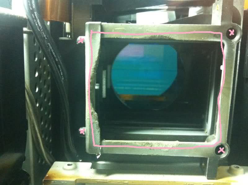

Στο σημείο που ξεκινάει το οπτικό του προβολέα(μετά την λάμπα) τα πλαστικά του έχουν πάθει τόσο μεγάλη διάβρωση απο την θερμοκρασία που σε κάθε επαφή μαζί τους γίνονται στην κυριολεξία σκόνη.

Εγώ απλά επειδή ο προβολέας δεν μου ανήκει και δεν θα ήθελα να τον καταστρέψω απο ένα γαμ@πλαστικό :141:(εχω κάνει τα τόσα πάνω του και είναι άδικο να διαλύσει εξαιτίας κάτι τέτοιου) αυτό που μπορώ να κάνω ,είναι να λύσω τελείως το οπτικό του,παρόλο που μετά με περιμένει απίστευτη δουλειά μετά ώστε να ξανασυναρμολογίσω και ρυθμίσω όλα τα κρύσταλλα και φίλτρα του ,και να το στείλω σαν κουφάρι οπτικού πλέον σε όποιον αποφασίσουμε οτι μπορεί και θέλει να το επισκευάσει ,πάντα με την σύμφωνη γνώμη του Μανώλη που είναι και ο ιδιοκτήτης του προβολέα φυσικά.
Να διευκρινίσω οτι εκτός του οτι φοβάμαι μην το καταστρέψω τελείως ,δεν έχω και καμία απολύτως γνώση περι πλαστικών ,καλουπιών ,κ.τ.λ
Απο την άλλη αν κάποιος που γνωρίζει μας δώσει μια λύση βαψίματος ή περάσματος κάποιου υλικού απο πάνω ,ευχαρίστως αν το κάνω εγώ ,εδώ ,επι τόπου.
Παιδιά συγνώμη ,δεν ευθύνομαι,δεν το περίμενα να συμβεί κάτι τέτοιο,λυπάμαι γιατί έχω πλέον όλα τα υλικά για να προχωρήσω σε διάφορα τεστ και δεν μπορώ...ο προβολέας με έχει πιάσει πραγματικά αδιάβαστο.

Να επαναλάβω,το πρόβλημα δεν είναι οτι αυτή τη στιγμή έχει φύγει τόσο υλικό που δεν μπορούν να μπούν τα φίλτρα και ο προβολέας να δουλέψει και να χρειάζεται άμεσα ανακατασκευή.
Το πρόβλημα είναι οτι ακόμη και με κούνημα το πλαστικό εξατμίζεται στη κυριολεξία ,αφήνοντας σύνεφο σκόνης που καταλήγει στο οπτικό.
Ακόμη και να φυσήξω για να διώξω την πεσμένη σκόνη, αυτό που καταφέρνω είναι το αντίθετο ,να πέφτει περισσότερη απο το πλαστικό..:402:
Απο την άλλη πες οτι βγάλουμε όλο το σκάρτο υλικό απο πάνω.
Πώς θα φτιάξουμε καλούπι για κάτι.....που δεν υπάρχει και έχει γίνει σκόνη?

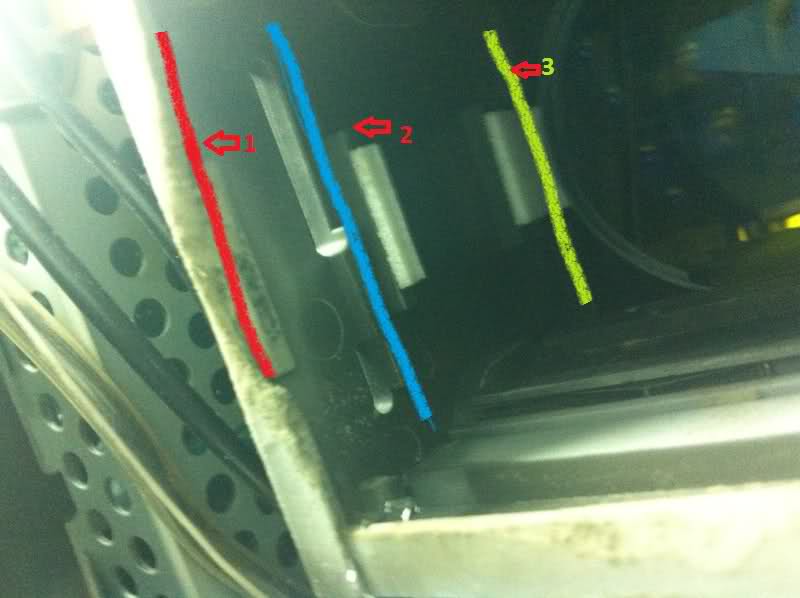

για να καταλαβω...το 1ο φιλτρο τοποθετειται στην εσοχη 1(κοκκινη γραμμη) και τα υπολοιπα 2 στις αντιστοιχες μπλε και πρασινη γραμμες?..μεχρι ποιο σημειο θα μπορουσες θεωρητικα να αφαιρεσης-κοψεις το πλαστικο?
πανω στο ροζ πλαισιο ακουμπαει-στηριζεται κατι? ή απλα εισερχεται η λάμπα?
τα σημεια Χ ειναι απολύτως απαραιτητα για καποια στηριξη ?
Στην κόκκινη γραμμή μπαίνει το πρώτο φίλτρο ,στην μπλε το δεύτερο και στην κίτρινη τα τελευταία δύο. Στο ροζ πλαίσιο στηρίζεται και βιδώνει μια πλαστική βάση ,αρκετά μεγάλη σε όγκο,αφού μέσα της πάει και κουμπώνει η λάμπα.
Ολο το πλαίσο είναι απαράιτητο για να κουμπώσει η βάση. Η βάση βιδώνει στις βίδες πάνω και κάτω απο τα δυο δεξιά Χ και στηρίζεται στα δυο αριστερά Χ (ελπίζω να σου έδωσα να καταλάβεις).
