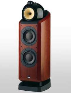

Ναι και τα τρία κάνουν ένα 24". Τι μας λένε ρε οι άνθρωποι...
Η ποσότητα του αέρα που μπορεί να τεθεί σε ταλάντωση από ένα woofer εξαρτάται από το εμβαδόν της επιφάνειάς του. Οπότε ο τύπος έλεγε μπαρμπούτσαλα στην καθομιλουμένη....
Λοιπόν 8"= 20cm περίπου και 16"= 40cm περίπου...
Εμβαδόν επιφάνειας για το 8" S=0,129m² και για το 16" S=0.5188m². Για να έχουμε λοιπόν το ίδιο εμβαδόν επιφάνειας με ένα woofer 16", θέλουμε 4 woofer 8"...

Sorry Πετρο αλλα δεν εχω ιδεα πως να το κανω αυτο.:126:
Sd = π.Rτετραγωνο
Οπου
Sd = Ενεργος επιφανεια του κωνου
π = 3.14
R = η ακτινα του ενεργου μερους του κωνου (δεν μετραει το λαστιχο του surround).
Για 8ιντσο το R ειναι περιπου 8.5 cm, καθως η ενεργος διαμετρος ειναι λιγοτερο απο 7 ιντσες (περιπου 17 cm)

Αρα με βαση τους γεωμετρικους τυπους το 16ιντζο TANOY πρεπει να τα καταφερνει καλυτερα απο τα 2 8ιντζα της B&W (θεωρητικα και πιθανοτατα και πρακτικα) στις χαμηλες συχνοτητες. Βεβαια θα βοηθουσε αν καποιος ειχε προσωπικη εμπειρια με το συγκεκριμενο ηχειο. Οι δημοσιογραφοι περιοδικων φαινεται να το συμπαθουν και γραφουν κολακευτικα λογια. Στις εκθεσεις καποιες φορες θαβονται κυριως απο κακο συνδιασμο ενισχυτικων.

To καταλαβα Μιχαλη απλα με μπερδεψαν τα αρχικα sd.....Δεν ηξερα οτι ενεργη επιφανεια σημαινει η επιφανεια χωρις το λαστιχακι.
Θεωρητικά τα πράγματα θα ήταν έτσι, αλλά αυτό θα γινόταν ΜΟΝΟΝ ΕΑΝ έπαιζε αποκλειστικά χαμηλές συχνότητες. Είναι εντελώς παράλογο να περιμένουμε από ένα 15ιντσο τέρας (και μάλιστα χάρτινο) να αποδώσει σωστά μεσαιoϋψηλές (δηλαδή μουσική), ένα παραπάνω όταν αυτό ταυτόχρονα προσπαθεί να αποδώσει και χαμηλές. Θυμίζω ότι το cross του είναι στους 1100 κύκλους, ενώ ένα 15ιντσο θα έπρεπε να σταματά το πολύ κοντά στους 300. Φαντάσου μέρος του κώνου να προσπαθεί να πάει μπροστά ενώ ένα άλλο προσπαθεί να πάει πίσω. Το μεγάφωνο λοιπόν αναγκάζεται να ακτινοβολεί σε κατάσταση breakup. Αυτό εισάγει την παραμόρφωση της αρκούδας και δεν μπορεί να σωθεί με τίποτα, όσο περίεργα κατασκευασμένο κι αν είναι.

Ερώτηση 1: έξι (6) 8/ιντσα woofers, με τι διάμετρο woofer αντιστοιχούν αν θέλαμε να έχουμε...
- (α) ενα (1),
- (β) δύο (2) ...
... τα woofers στο ηχειο μας?
Ερώτηση 2: Ποιά από τις 3 λύσεις σας φαίνεται καλύτερη στη μπάντα 120 Hz - 16 Hz?
6, 2 η 1 woοfer ανα κανάλι?
- (α) ενα (1),
- (β) δύο (2) ...
Τα έξι 8ιντσα είναι περίπου ένα 18ιντσο. Και αυτή η λύση θα ήταν η ενδεδειγμένη στις συχνότητες που ψάχνεις. Αν δεν σου φτάνουν τα dB, παίρνεις δύο. :137:

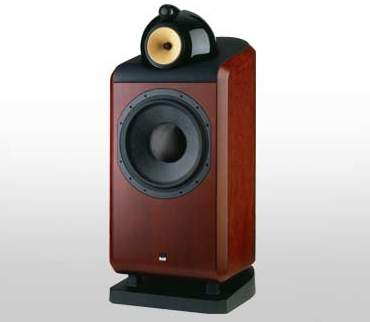

Συγγνώμη αλλά για την καμπίνα των ηχείων αναφέρθηκε κανείς?
Γιατί αν ακούσει κάποιος το 15ιντσο του 801 έναντι των 802 θα πάθει σοκ
Επίσης ήταν πάντα το 801 αναφοράς σε σχέση με οτιδήποτε άλλο από την σειρά 800 άντε ίσως το 805 για άλλους λόγους
Εάν κάποιος μπορεί να τοποθετήσει σωστά το 801 στον χώρο του ( γιατί αυτό πιστεύω είναι το μόνο πρόβλημα ) η τιμή του είναι αστεία σε σχέση με άλλους κατασκευαστές.

Αυτό είναι επίσης ένα θέμα.
Ορίστε και μια άμεση σύγκριση σε χαμηλές συχνότητες μεταξύ δύο 8ιντσων και ενός 15ιντσου. Όποιος τα έχει ακούσει ξέρει ότι το 15ιντσο με την φαρδύτερη καμπίνα είναι σαφέστατα πιο αποδοτικό στον εν λόγω τομέα...
Αν έχει κάποιος χώρο να βάλει στο σπίτι του τα πλυντήρια ρούχων της tannoy, τότε γιατί να μην πάει στα 801; Δεν ξέρω γιατί αλλά είμαι από τους λίγους που μου αρέσουν περισσότερο τα Ν801 από τα Ν802. 801D δυστυχώς δεν είχα ακόμη την ευκαιρία να τα ακούσω, αλλά δεν νομίζω να άλλαξε κάτι στις αναλογίες.
τετρ. ρίζα του [8 x 8 x 6] = 20" (περίπου) IMHO too much για τις συχνότητες που ψάχνω...
Αν θέλω δυο (2) δεν μου απάντησες (ελπίζω να μην σε διορθώσω πάλι... :116:)
Γι αυτό είπα περίπου. Μήπως ξέρεις να κυκλοφορούν πολλά 20άρια sub στην αγορά (που θα τα έβαζες στο σπίτι σου); :126:
Οσα εχουμε πει σε αυτο το θεμα αφορουν WOOFER.
Οταν λεμε WOOFER (Γαυγιστης ?) δεν εννοουμε οποιοδηποτε μεγαλο μεγαφωνο. Τα γουφερ ειναι ειδικα κατασκευασμενα για να παιζουν καλα (και κατα συνεπεια αποκλειστικα) τις χαμηλες συχνοτητες, εως 200 - 300 Ηz, δηλαδη το Rythm section της ορχηστρας. Απο εκει και πανω αρχιζουν τα μεσαια, οι φωνες, οι κιθαρες, τα βιολια, και ... "ο υιος μας ο εμπαιζων το αρμονιον".
Το μεγαφωνο του Ταννου θεωρειται ουσιαστικα Full range και εμπιπτει σε αλλη κατηγορια καθως εχει μεγαλες διαφορες στην κατασκευη (ενδοτικοτητα της αναρτησης, διαδρομη κωνου, παραμορφωση στα μπασσα, κλπ απιθανα πραγματακια που τα λενε "του μικρου και του θιελλωδους". Δεν ειναι λοιπον τοσο μονοδιαστατα τα πραγματα, πραγμα που αναφερουν και οι αλλοι συνομιλητες. Δεν παυει το Ταννου να αποτελει μια ενδιαφερουσα προσεγγιση στο θεμα Ηχειο, και καλυτερα μην το εξεταζεις μονο απο την Τεχνικη του πλευρα.
Προσωπικα θεωρω το Μπε-Ντουμπλεβε πιο πληρες, πιο σοβαρο αλλα και πιο απαιτητικο Ηχειο. Το μονο σιγουρο ειναι οτι τετοια Ηχεια ανοιγουν δουλειες για τους κατασκευαστες εκεινων των θηριωδων Ενισχυτων εδαφους-εδαφους που εγω αποκαλω "Ηλεκτροκολλησεις".
Φυσικα αυτα ισχυουν εαν τα 8ιντσα ειχαν εξισου χαμηλη συχνοτητα συντονισμου με το 18ιντσο. πραγμα το οποιο δεν ειναι Τεχνικα αδυνατο αλλα ειναι ασυνηθιστο. Δεν βρισκεις ευκολα 8 ιντσα που να μπορουν να κατεβουν στους 20 κυκλους. (Εχει η Scan speak και η Dynaudio).
Στο θεμα της ταχυτητας - αδρανειας κωνου εχεις δικιο. Ενας μεγαλος και βαρυς κωνος μπορει να εχει σαν αντισταθμισμα μια πολυ δυνατη μηχανη, και αντιστοιχα ρυθμισμενη αναρτηση.
