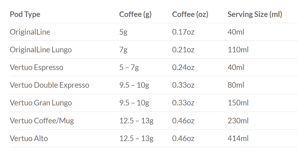

Μα καλά, γιατί οι μηχανές nesspreso παράγουν 110ml καφέ, όταν επιλέξεις lungo, με μια μόνο κάψουλα γύρω στα 7gr?
Η Nespresso είναι ένα κεφάλαιο από μόνη της. Έχει εξειδικευτεί στη μετριότητα ρίχνοντας άφθονο χρήμα για έρευνα. Και το λέω για θετικό.
Ξεκινάει με την παραδοχή ότι πρέπει να δίνει τον καλύτερο δυνατό καφέ με τη λιγότερη ποσότητα αλεσμένου και τη χαμηλότερη τιμή. Κι όλα αυτά με μια αίσθηση απλότητας, πολυτέλειας και τελειότητας.
Το έχει πετύχει.
Ο καφές που χρησιμοποιεί είναι καλός αλλά "της σειράς". Τον ψήνει για να δίνει τα μέγιστα από μικρή ποσότητα. Αν ήταν καλύτερη η ποιότητα του κόκκου η επεξεργασία αυτή θα κατέστρεφε όλα τα ξεχωριστά του χαρακτηριστικά. Πιο ακριβός χωρίς λόγο.
Στις Nespresso μηχανές μπορείς να ρυθμίσεις την ποσότητα σε ml. Η default είναι αρκετά αισιόδοξη.
Εκτός από τις 3 κλασικές Nespresso μηχανές (για πειράματα) έχω και μία Vertuo (πάλι για πειράματα). Η διαφορά στην τεχνολογία είναι ότι παράγει πίεση μέσω φυγόκεντρου, δεν έχει δηλαδή τρόμπα. Το αποτέλεσμα είναι περίεργο.
Περισσότερη κρέμα (η πλάνη του μη μυημένου στον καφέ) που βασικά είναι μπουρμπουλήθρες λόγω της περιστροφής.
Και δυνατότητα για περισσότερα ml, μέχρι 535, με το τελευταίο update.
Έγραψα update γιατί υπάρχει λόγος. Οι κάψουλες Vertuo έχουν barcode που το διαβάζει η μηχανή και ξέρει αυτόματα τους κανόνες εκχύλισης που θα ακολουθήσει. Οι νέες μηχανές αναβαθμίζουν το firmware μέσω bluetooth για να αναγνωρίζουν τις νέες κάψουλες που θα βγουν. Με την τεχνική αυτή η Nespresso απέκλεισε όλους τους τρίτους κατασκευαστές pods.
Αν με ρωτήσετε πώς είναι ο καφές της Vertuo, δεν ξέρω πώς να το περιγράψω. Μοιάζει περισσότερο με φίλτρου παρά με εσπρέσο, ακόμα και στις μικρές κάψουλες των 40 ml. Αλλά υπάρχει ποικιλία στα pods και 2-3 πίνονται...
Την παίρνω μαζί στις εκδρομές και πάω στο πρωινό του ξενοδοχείου με έτοιμο καφεδάκι. :biggrin:
