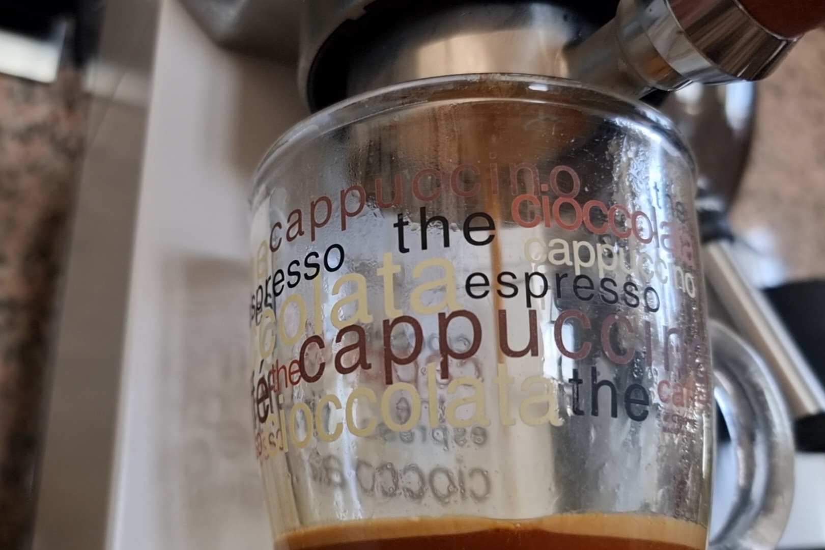

Η γυναίκα ήθελε Freddo σήμερα
21gr (9 fine cut) columbia dulima single estate
Χρειαζεσαι σιγουρα ποιο χοντρο κοψιμο,για να ολοκληρωθει ο κωνος ποιο γρηγορα .Επισης ο χρονος της προεκχειλησης ρυθμιζεται;
4.569
7.891
Ναι ρυθμίζεται. Ακόμη μαθαίνω, δεν ειναι μήνας που ξεκίνησα το σπορ.
18.364
26.541
χρήσιμη πληροφορία, για φρέντο θέλω χοντρό κόψιμο;
αυτό βέβαια σε αυτόματη μια ιδέα είναι , γιατί δεν αλλάζει (στην πράξη) τσακ μπαμ αλλά θέλει έναν αριθμό χρήσεων.
Νάσο, μπορεί να φταίει και το tamping.
Προσωπικά, όσο περισσότερο καφέ βάζω στη δόση, τόσο πιο ενδελεχές πρέπει να είναι το distribution και το tamping. Αλλιώς έχω άτακτη ροή και channeling.
2.166
5.643
Ολα ειναι μια αλυσιδα και ωσπου να μάθεις να αλλαζεις ενα την φορα(δυσκολοοοοοο)δεν μπορεις ευκολα να καταλάβεις τι φταίει,και δεν καταλαβαίνεις παντα.
