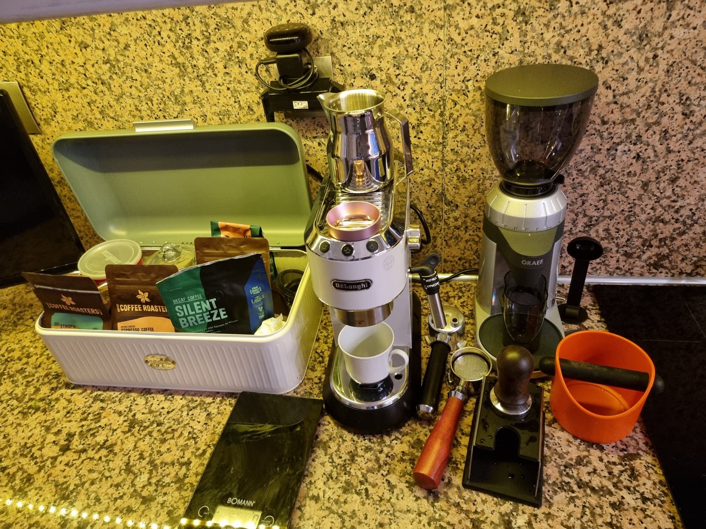

Εδώ και μια βδομάδα μπήκα και εγώ στο club.
Θέλει τέχνη και μεράκι τα σωστά μηχανήματα και πολλές δοκιμές ο καλός καφές...
Αξίζει όμως, επιτέλους πίνουμε Καφέ
Aγόρασα προ ημερών την ίδια μηχανή (Delonghi Dedica 685, σωστά;). Tο δεύτερο πορταφιλτερ το έχεις πάρει από ελληνικό κατάστημα; Πώς σου φαίνεται συγκριτικά με το δικό της από ποιότητα κατασκευής, αίσθηση και βάρος.

Οτι αξεσουάρ βλέπεις τα έφερα από ali. Δεν έχει επαφή το ένα με το άλλο, είναι και non pressurized bottomless.
