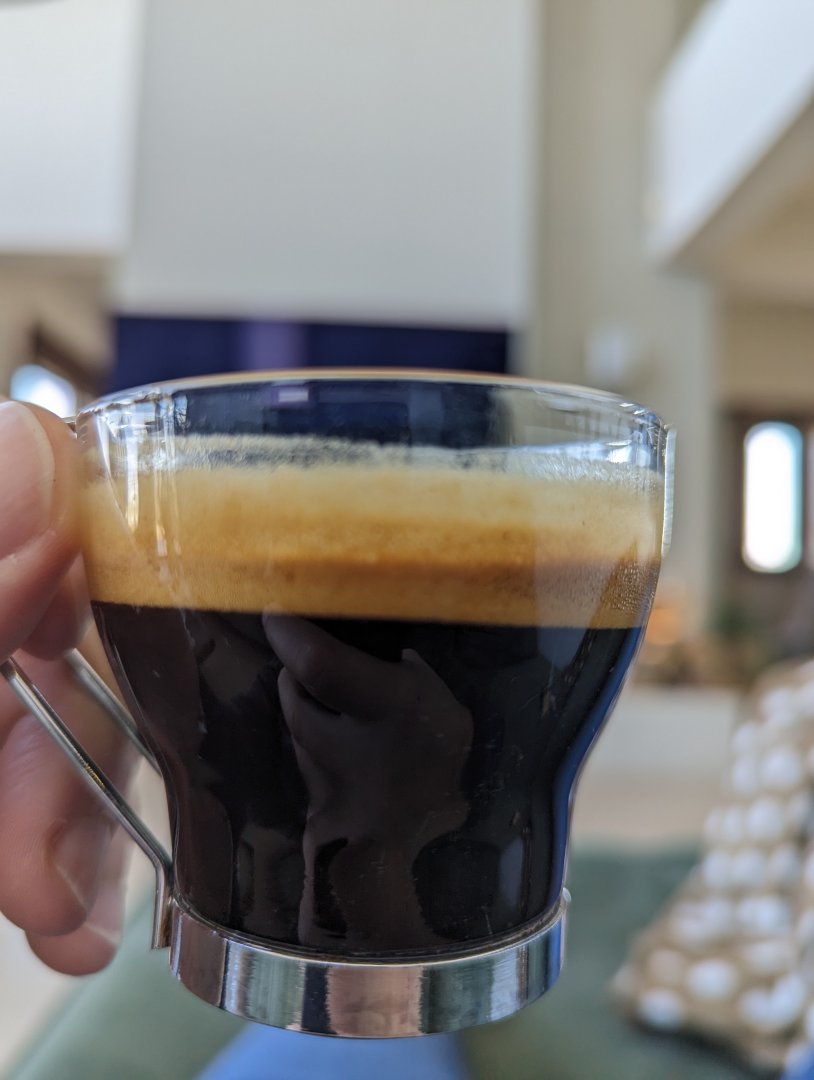

Vst δουλεύω, χωρίς προβλήματα.
Από Παναμά ένας νέος καφές, ωραίος είναι, αλλά βγάζει στην αρχή μεγάλη ποσότητα καϊμάκι, το οποίο σύντομα κάθεται.

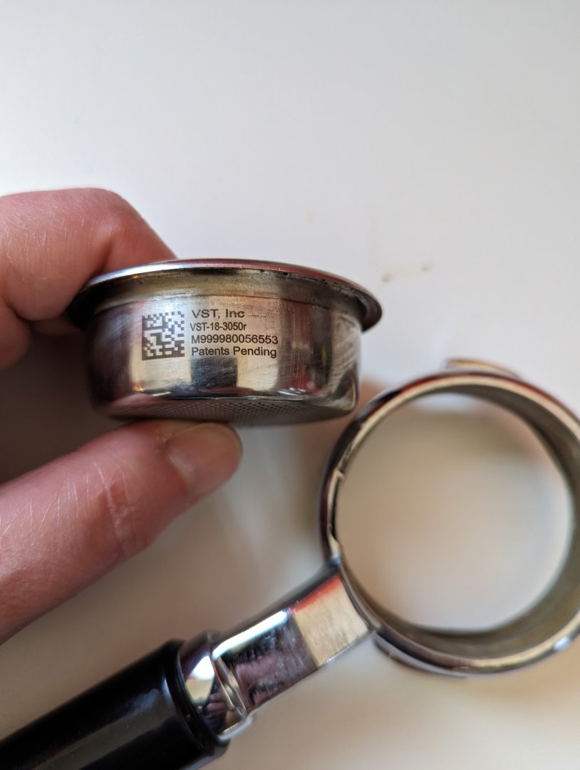

Ψέματα, πήγα και το είδα, το 18-αρι δουλεύω.
Το έχω καρφώσει εκεί και το ξέχασα.
Πρέπει να έχει μια 10-ετια που το χρησιμοποιώ, σα καινούριο είναι.
Δεν έχει βουλώσει ποτέ.

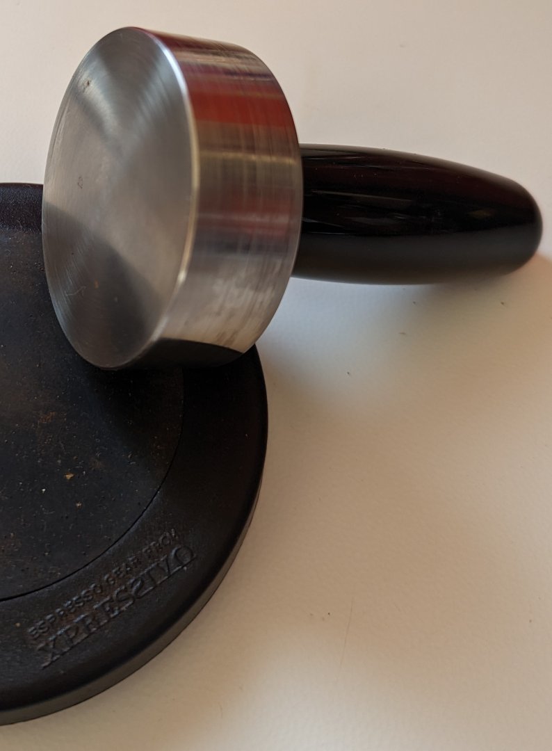

Δεν καταλαβαινεις αν πατας ισια με τα περισσοτερα δυναμομετρικα
Μεγάλη αλήθεια. 👍👍👍👍
Έχει τεράστια σημασία το σωστό πάτημα, να είναι ομοιόμορφη η πίεση σε όλο τον κάδο.
Αφού δεν έβγαλα άκρη με αυτά που έβρισκα τότε στο εμπόριο, κατέληξα σε DIY, με τη βοήθεια του Μελιδη φυσικά. 🤪😂😁

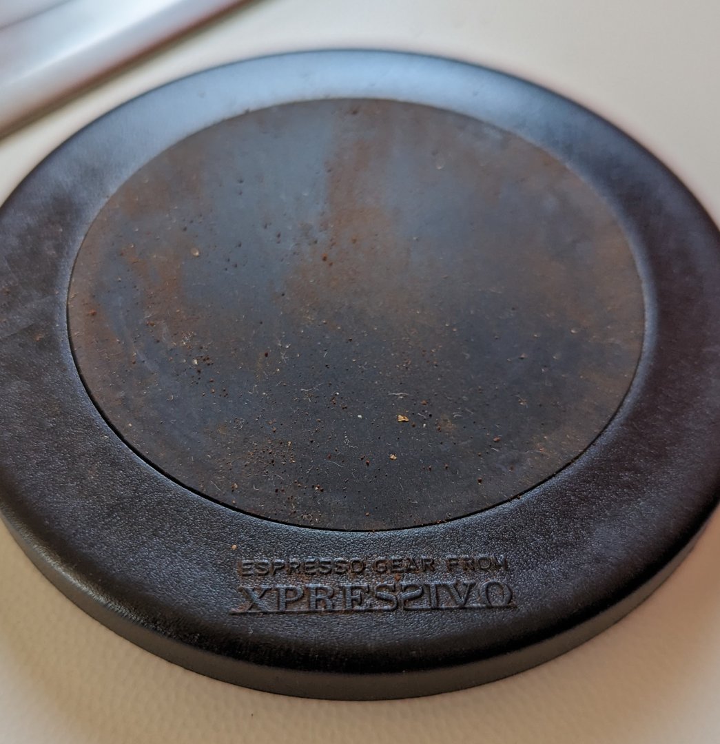

Πήρα μια απλή δυναμομετρικη βάση που κάνει κλικ στα κιλά που θες, ρυθμιζόμενη με ένα κατσαβίδι, και την έβαλα στα 18 κιλά.
Μου έφτιαξε ο Μελιδης ένα ιδιαίτερα βαρύ πατητήρι από ανοξείδωτο χάλυβα, στην διάμετρο ακριβώς των vst, ώστε να μπαίνει εφαρμοστά και ίσια μέσα στο καλάθι

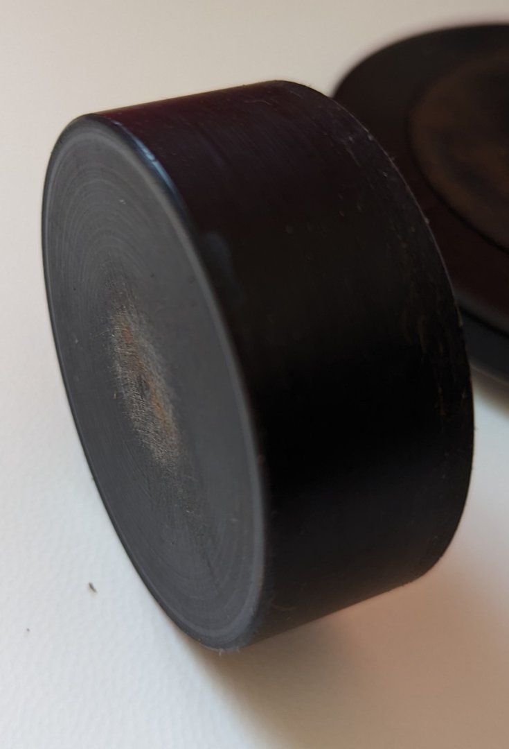

Κι έφτιαξε από πολύ σκληρό τεφλόν αυτόν τον κύλινδρο:

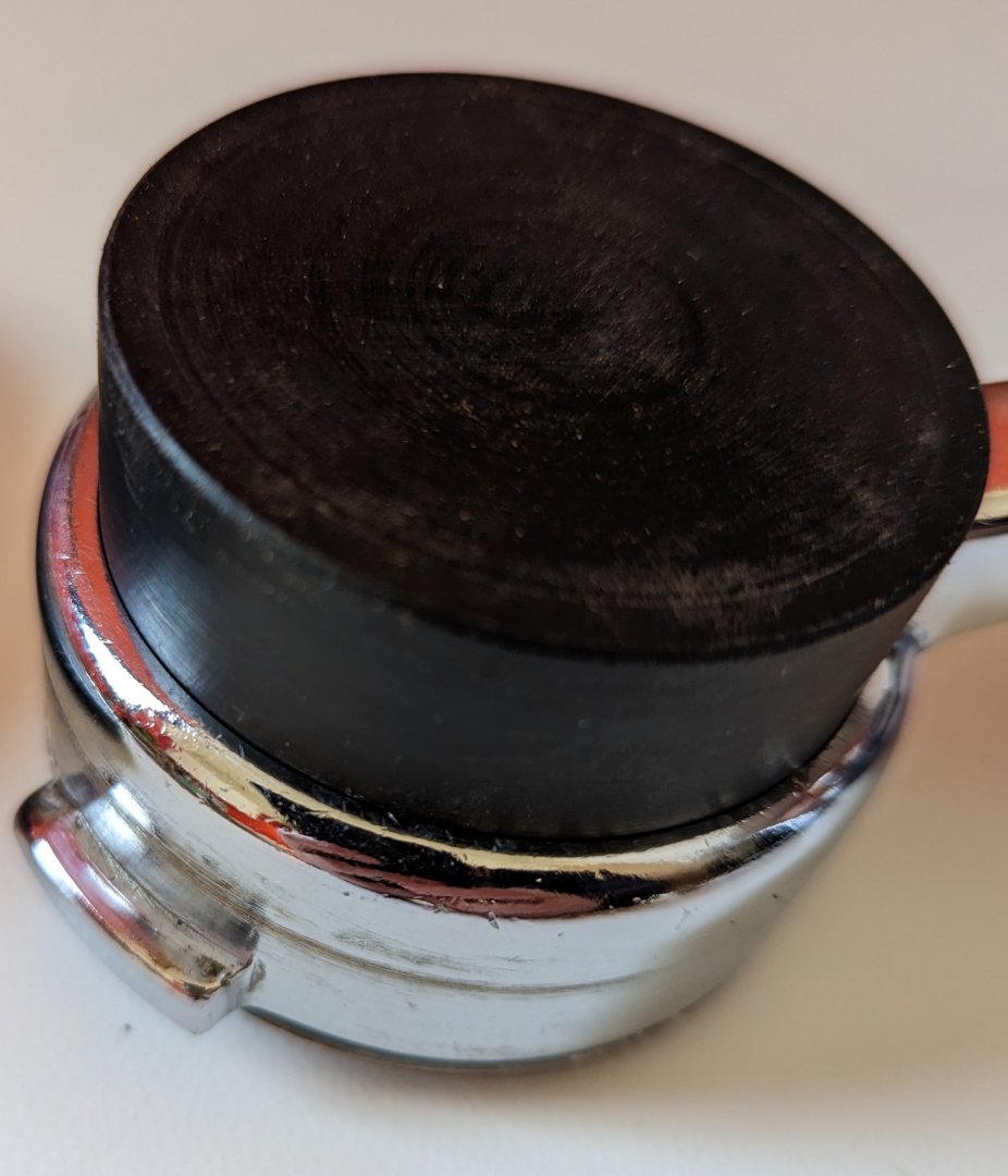

Με καμπύλωση στις πλευρικές του επιφάνειες, τέτοια, που να ταιριάζει εφαρμοστά στην καμπυλωτή κάτω επιφάνεια του vst και με διάμετρο που να μπαίνει εφαρμοστά μέσα στην κάτω πλευρά του portafilter
Οπότε αυτό το τεφλόν είναι στάνταρ πάνω στη ζυγαριά, και κάθε φορά που πατάω τον καφέ αυτός μπαίνει ανάμεσα στο καλάθι της vst (εισχωρεί μέσα στο portafilter) και στη ζυγαριά, οπότε είναι υποχρεωτικά σε άριστη ίσια επαφή με την κάτω επιφάνεια του καλαθιού της vst θες δε θες.
και έτσι, πατάω υποχρεωτικά εντελώς ίσια τον καφέ πάνω στο καλαθάκι της vst χωρίς να εμπλέκεται πραγματικά καθόλου το portafilter.
Είναι σα να βάζω σκέτο το καλαθάκι με καφέ πάνω στη ζυγαριά και μπαίνει εφαρμοστά και υποχρεωτικά ίσια το πατητήρι, δε μπορεί να μπει στραβά και να θες. 😂🤪😁
Εγγυημένα εντελώς ομοιόμορφο πάτημα, χωρίς να ζοριζεται η τρυπημένη κάτω επιφάνεια του vst (πιθανώς να λυγίζει έστω και λίγο) με πάτημα 18-20 κιλών, αφού όλη η επιφάνειά της "πατάει" πάνω στον κύλινδρο από τεφλόν ή πωστολεν αυτό το σκληρό μαύρο πλαστικό.
Ίσως να φαντάζει πολύπλοκο στην πράξη το πάτημα, αλλά είναι ακριβώς το αντίθετο, χωρίς καθόλου προσπάθεια και εντελώς μηχανικά αφήνω το πορταφιλτερ να κάτσει στον κύλινδρο και πατάω χωρίς καμία προσοχή σε τίποτα, πανευκολα γίνεται, γρήγορα, και πάντα σωστό αποτέλεσμα.
Tunneling βλέπω μια στις 1000 και αν. 😁😂🤪😜

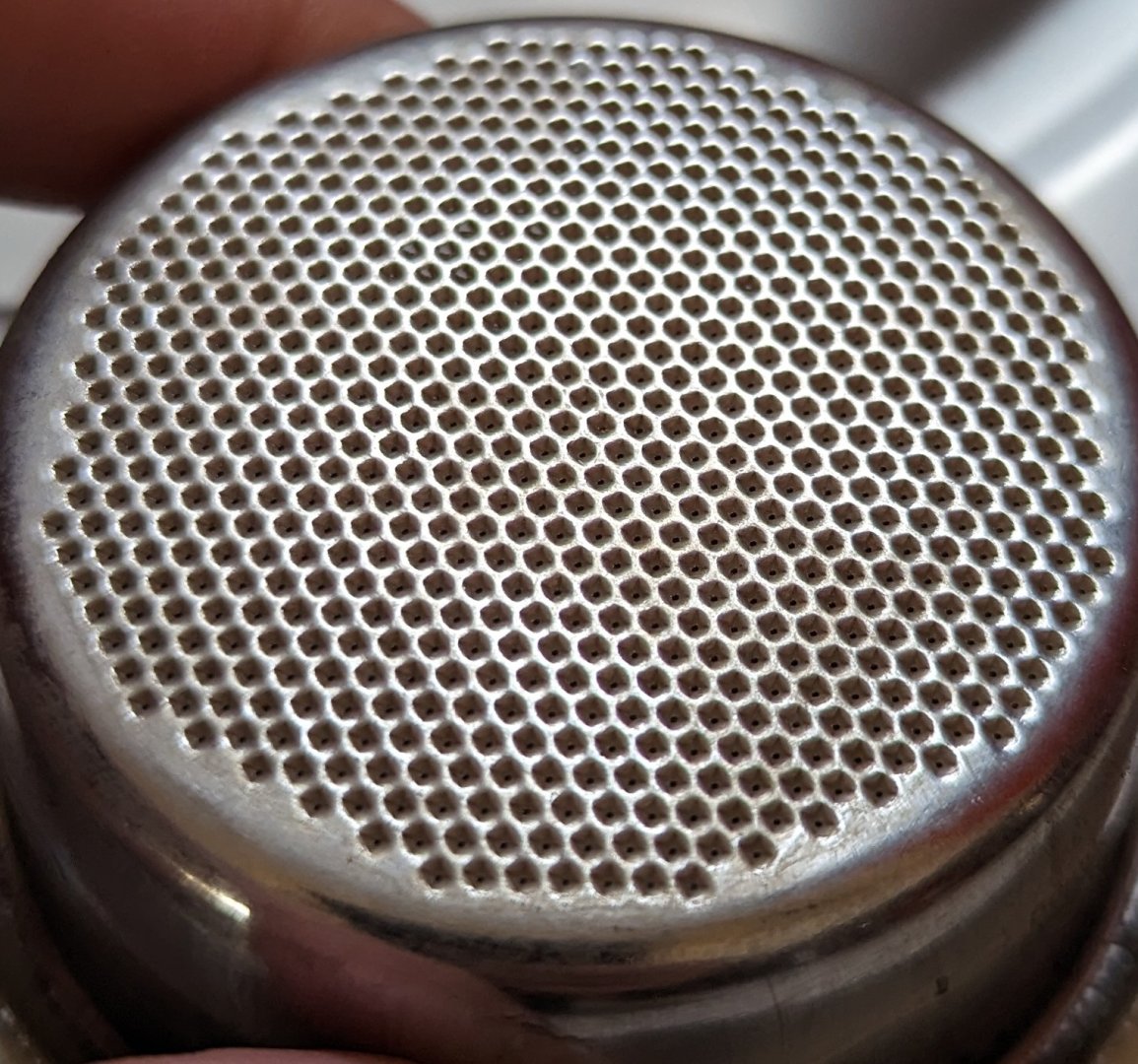

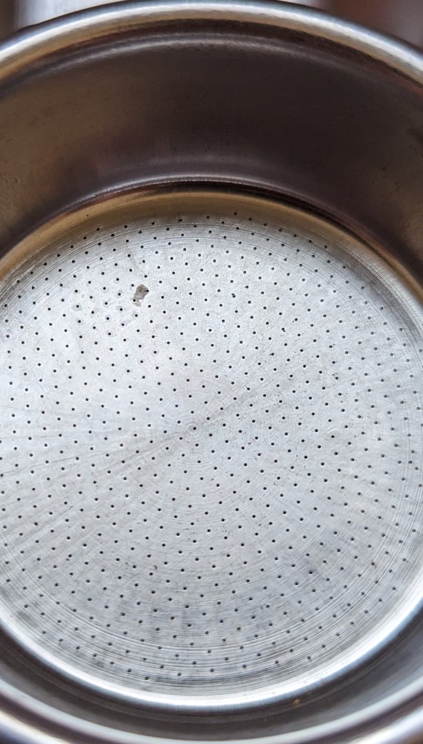

Παραξενεύτηκα γιατί η ροή μειώθηκε και χρειάστηκε να κόψω ένα κλικ πιο χοντρά για το ίδιο βάρος καφέ (17,5γρ).
Λιγότερες τρύπες ή μικρότερες τρύπες ή και τα δύο.
Από συγκριτικό με το μάτι, το IMS έχει λιγότερες τρυπούλες στην ίδια διάμετρο. Γι' αυτό και η μειωμένη ροή.

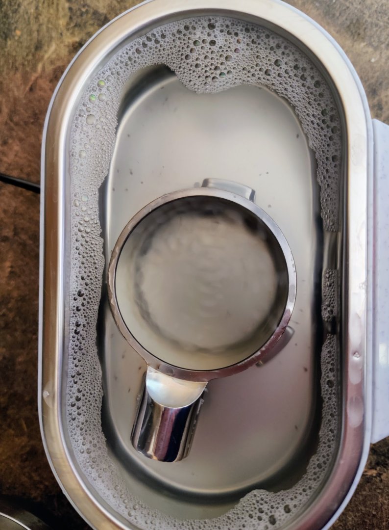

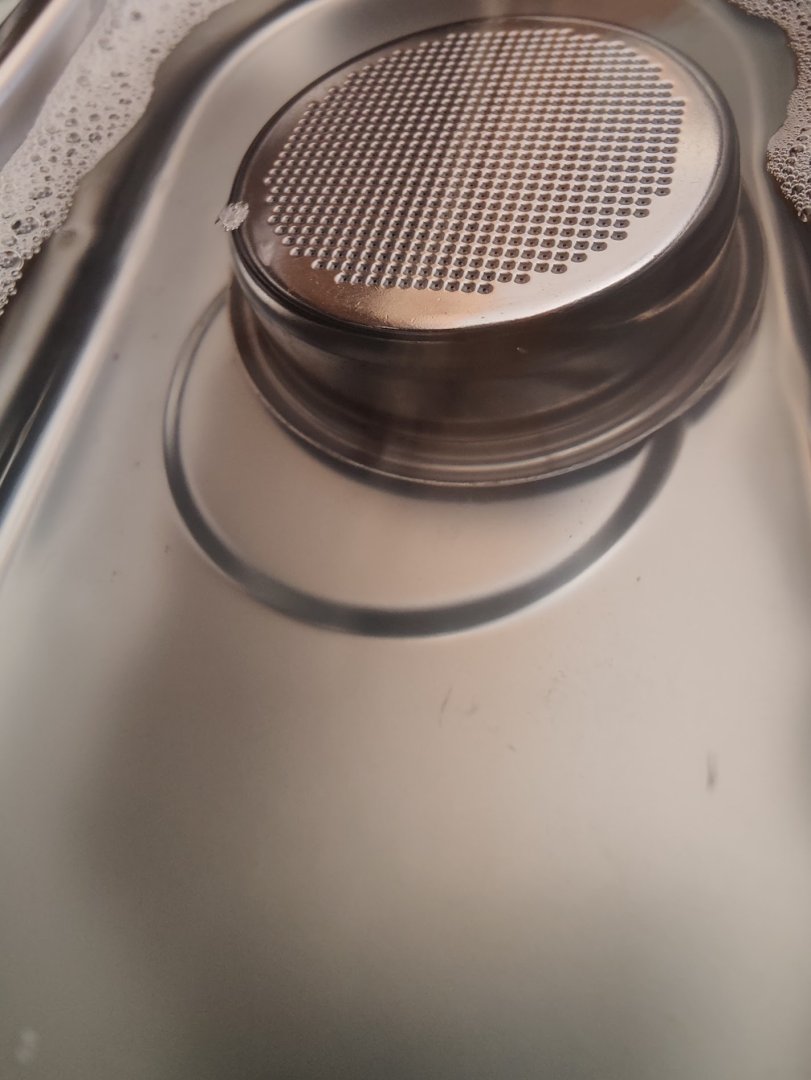

Έβαλα το παλιό στους υπερήχους για καθάρισμα. Παρόλο που ήταν πλυμένο με σαπούνι και πινέλο έβγαλε κι άλλη κρυμμένη μαυρίλα.
Μετά έβαλα στους υπερήχους το portafilter. Από τη σχισμή που είναι το ελατήριο βγήκε μαύρο συννεφάκι.
