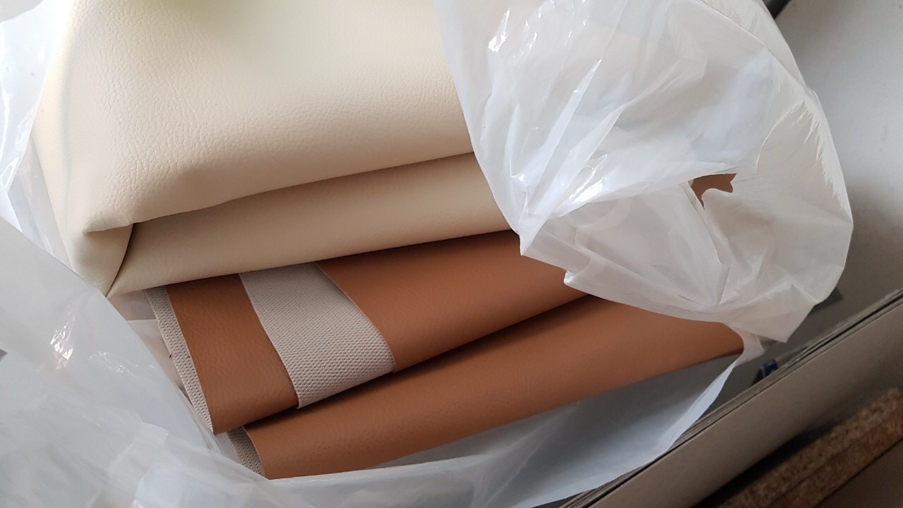

Μια και είμαι στα τελειώματα τις προεργασίας, ποια σκέφτομαι τα επόμενα στάδια.
Έχοντας μετανιώσει για το ότι δεν έβαλα καρφιά η βίδες αναμεσα στις ενώσεις θα δέσω την καμπίνα με πολυεστέρα και υαλονημα. Θα παρω 2-3 χιλιοστά πάχος έτσι και θα δεθεί η καμπίνα ακόμα περισσότερο.
Όποτε πολυ σύντομα ποια θα είμαι στο στάδιο να διαλέξω το τελικό φινίρισμα..
Επιλογές 2:
1. Βάψιμο του πολυεστέρα αφού έχει γίνει η προεργασία, με χρωμα αυτοκινήτου λευκό/κρεμ (ral 9003) και βερνίκι σατινε.
2. Πέρασμα δερματίνης με διαφορετικό χρωμα το ηχείο και διαφορετικό το πάνω και κάτω μέρος, σε αυτά τα χρώματα. Το κρεμ στη μέση όλη η καμπίνα και το καφέ σαν τα “καπάκια” .
Ακούω γνώμες και πάνω από όλα θα εκτιμούσα τις οποίες συμβουλές σας :)

Το βάψιμο στον πολυεστέρα απαιτεί καμία 200αρια ώρες στοκαρισμα τρίψιμο κλπ
