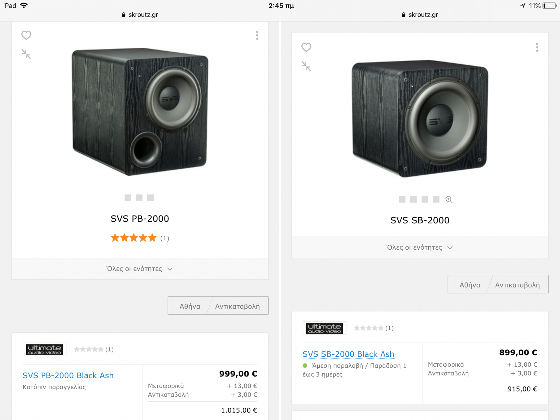

PB-2000 CEA 2010 Results (2 meter RMS)
  • 20Hz 103.8 dB
  • 25Hz 107.6 dB
  • 31.5Hz 109.6 dB
  • 40Hz 110.1 dB
  • 50Hz 110.5 dB
  • 63Hz 111.5 dB
Klipsch R-115SW CEA 2010 Results (2 meter RMS)
63 Hz 114.3 dB
50 Hz 115.7 dB
40 Hz 112.4 dB
31.5 Hz 109.6 dB
25 Hz 104.8 dB
20 Hz 99.7 dB
το svs παιζει και λιγο πιο χαμηλα

Aυτο το μπασο δεν ειναι καλο παιδια? Δεν μοπυ το εχει προτεινει κανενας σας.
dali sub e-9f

Το αριστερό. Ή psa (όχι για τον προστάτη, το άλλο που λέει ο αποπάνω :D)

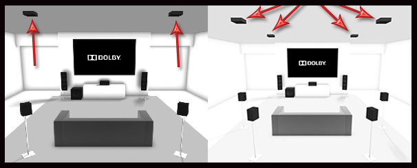

Αν παρω ενισχυτη atmos και ηχεια φυσικα, το σαλονι μου απο δικαναλο θα μετατραπει σε 5.1.4, απο 2.0 που ειναι τωρα.
Κατα ποσο θα πηρρεασει αυτο την ηχητικη της μουσικης που θα ακουω? Θα ακουω χειροτερα?
[DOUBLEPOST=1528320728][/DOUBLEPOST]Kαι κατι αλλο. Αν με το καλο παρω τα ηχεια οροφης και τα τοποθετησω συμφωνα με την εικονα της ΔΕΞΙΑΣ φωτογραφιας, θα εχω θεμα; Το σαλονι μου ειναι ετσι ακριβως. Που μπορω να βρω την ακριβη αποσταση που πρεπει να εχουν τα ηχεια οροφης μεταξυ τους (αλλα και απο τον καναπε) σωτε να μην κανω λαθος;
Καλύτερα.
Ύψος ταβανιού; Απόσταση καναπέ-οθόνης; Απόσταση καναπέ από τον πίσω τοίχο;
