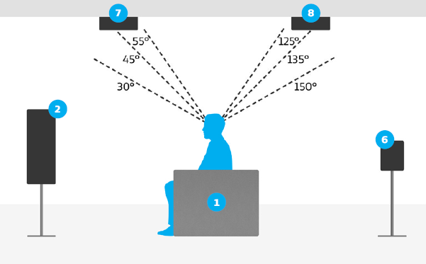

Για να το θέσω καλύτερα με τον καναπέ: πόσο απέχει το κεφάλι του ακροατή από την οθόνη και τον πίσω τοίχο;
Με μια πρώτη ματιά πάντως, και με βάση το ύψος του ταβανιού, είναι μάλλον αδύνατο να πας σε 4 atmos οροφής.
Με βάση αυτή την προδιαγραφή
και το ύψος, χρειάζονται περίπου 1,60 μέτρα από την θέση ακρόασης για την τοποθέτηση των εμπρός Atmos και άλλο τόσο για τα πίσω. Πράγμα που δεν γίνεται στην περίπτωσή σου.
Λογικά μπορείς να πας σε 2 Atmos οροφής.

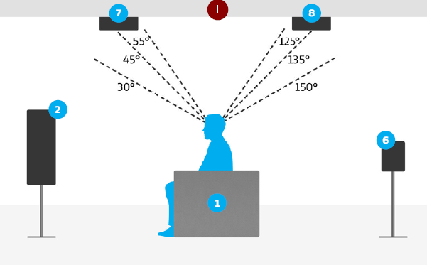

Για να γίνω πιο σαφής:
Η απόσταση από το σημείο 1 της οροφής έως το σημείο 7 πρέπει να είναι το λιγότερο 1,60 μέτρα με βάση το ύψος του δωματίου. Ίδια θα πρέπει να είναι και η απόσταση 1-8.

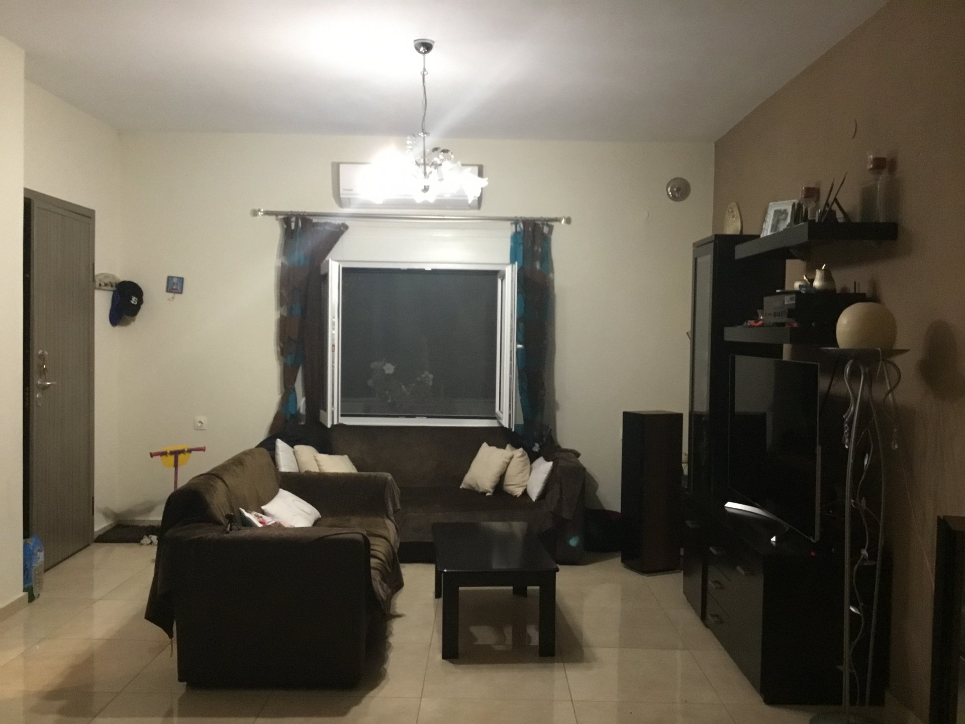

Αυτο Είναι το δωμάτιο. Λες να πεφτω έξω στο ύψος?
Ας μην ξεχνάμε πως αν μπει ψευδοροφή-γυψοσανιδα, το ταβάνι θα κατέβει κι άλλο.
[DOUBLEPOST=1528329099][/DOUBLEPOST]
Η lg 55’ έχει ύψος 71 εκατοστά όποτε αν κρίνω καλά από την φωτο, ισως το δωμάτιο να έχει ύψος 2.50-2.70 μέτρα

Στην περίπτωση που το ύψος είναι 2,50, χρειάζονται 1,10 μέτρα μπροστά και άλλα τόσα πίσω. Στα 2,70 χρειάζονται 1,25 μέτρα.
με το παρακάτω εργαλείο:
https://www.calculat.org/gr/εμβαδόν-περίμετρος/ορθογώνιο-τρίγωνο.html
Βάζεις πλευρά a: το ύψος του δωματίου μείον 90 εκατοστα (το ύψος του κεφαλιού)
Γωνία α: 55 μοίρες
και υπολογίζει πόσο θα είναι η πλευρά b, η απόσταση δηλαδή 1-7 και 1-8 που έβαλα στο παρακάτω γράφημα

Εγώ θα έλεγα πρώτα να μετρήσεις το δωμάτιο ακριβώς γιατί καμία από τις διαστάσεις που μας έχεις δώσει δεν φαίνεται σωστή.
Ύψος ταβανιού που έχεις εγώ θα έλεγα ότι είναι από 270 μέχρι 280 και όχι 320 (με βάση την πόρτα που είναι συνήθως 220) .
Και επειδή το πλακάκι πρέπει να είναι 50αρι ή 60αρι ούτε οι άλλες αποστάσεις μου φαίνονται σωστές.
Προσπάθησε να μετρήσεις όχι βάση επίπλων αλλά σε σχέση με το που είναι το κεφάλι σου.

Πάμε με την σειρά:
1. Μετράμε ακριβείς διαστάσεις
α. Ύψος δωματίου
β. απόσταση κεφαλιού-οθόνης
γ. απόσταση κεφαλιού-πίσω τοίχου
Μετά
Απόσταση καναπέ του μπροστινού μέρους του καναπέ από την οθόνη 1.5 μέτρο
Απόσταση του πίσω μέρους του καναπέ από τον πίσω τοίχο 70 εκατοστά
Αν το ύψος είναι 2,5 μέτρα χρειάζονται 1,1 μέτρα πίσω από το κεφάλι για να μπουν τα πίσω Atmos. Υπάρχουν;
Rose έκανες λάθος στον υπολογισμό. 1,12m βγαίνει με δεδομένο ύψος 1,6m και 55 μοίρες

Κυρίως η απόσταση πίσω από τον καναπέ.
Θα είσαι λίγο (?) εκτός προδιαγραφών. Μικρό το κακό. Φρόντισε μόνο να είναι ίσες οι αποστάσεις 1-7 και 1-8 στο διάγραμμα που σου έχω βάλει.
Καλύτερα όμως να μετρήσεις ακριβώς και τα λέμε.
