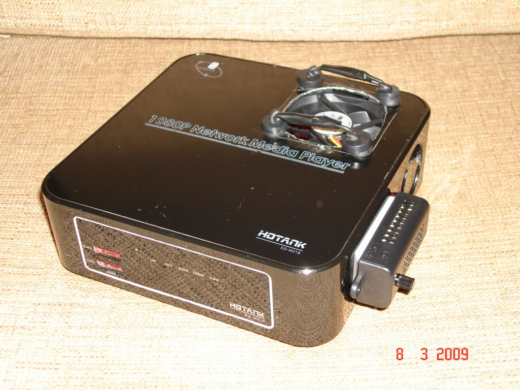

3
Όσων αφορά το θορυβώδη (όχι βέβαια υπερβολικά) ανεμιστήρα:
1. Εσωτερικός δίσκος 2,5''
2.Αλλαγή του ανεμιστήρα με έναν silent 60άρη της akasa.
3. Αλλαγή της θέσης του ανεμιστήρα: τρύπα στο πάνω μέρος και στερέωση με ελαστικά τύπου ''βίδας'' (ο ανεμιστήρας να πατά κι αυτός σε ελαστική βάση).
4. Χρησιμοποίηση του ρυθμιστικού της Zalman (5v-11v).
Δε θα ακούγεται θόρυβος και στις περισσότερες στροφές του ανεμιστήρα.
46
Απάντηση: EGREAT EG-M31B HDMI NETWORK PLAYER
Φίλε chrisgats, μια ερώτηση:
Αφού ο ανεμιστήρας είναι 5.0v, σε τι χρησιμεύει το ποτενσιόμετρο της akasa?
Πέραν αυτού βέβαια, αφού κάνεις την τρύπα από πάνω και επομένως χάνεις την εγγύηση, γιατί δεν έβαλες 80άρι ανεμιστήρα; Σίγουρα καλύτερο airflow και λιγότερος θόρυβος.
3
Ο 60άρης είναι 12volt. Δεν είχα 5volt. Όσο για 80άρη , αν ταίριαζε στο ύψος θα μπορούσε να μπει. Αν το ακούσεις όμως , στις λιγότερες στροφές μάλιστα , θα δεις ότι δε χρειάζεται!!!
