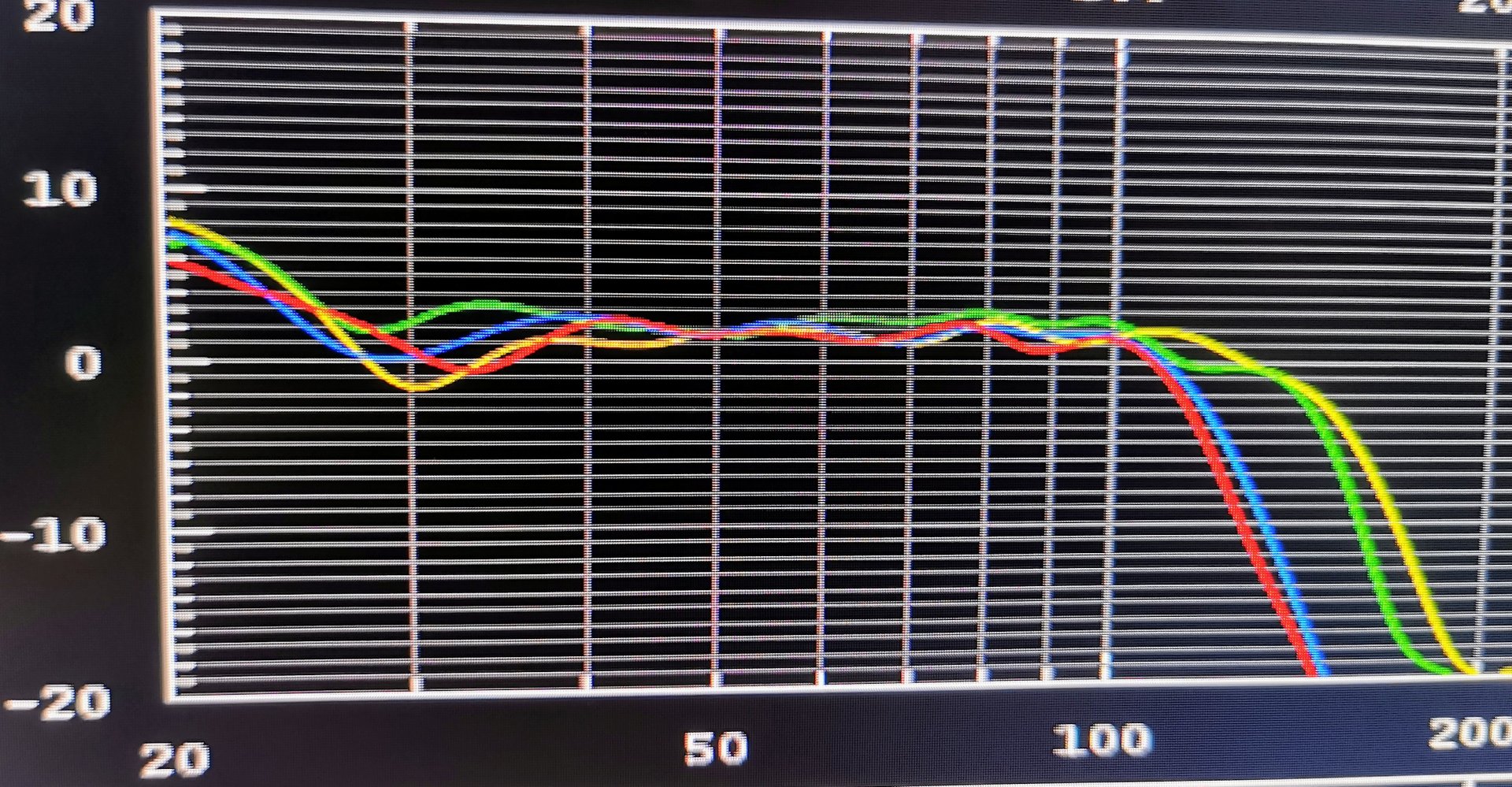

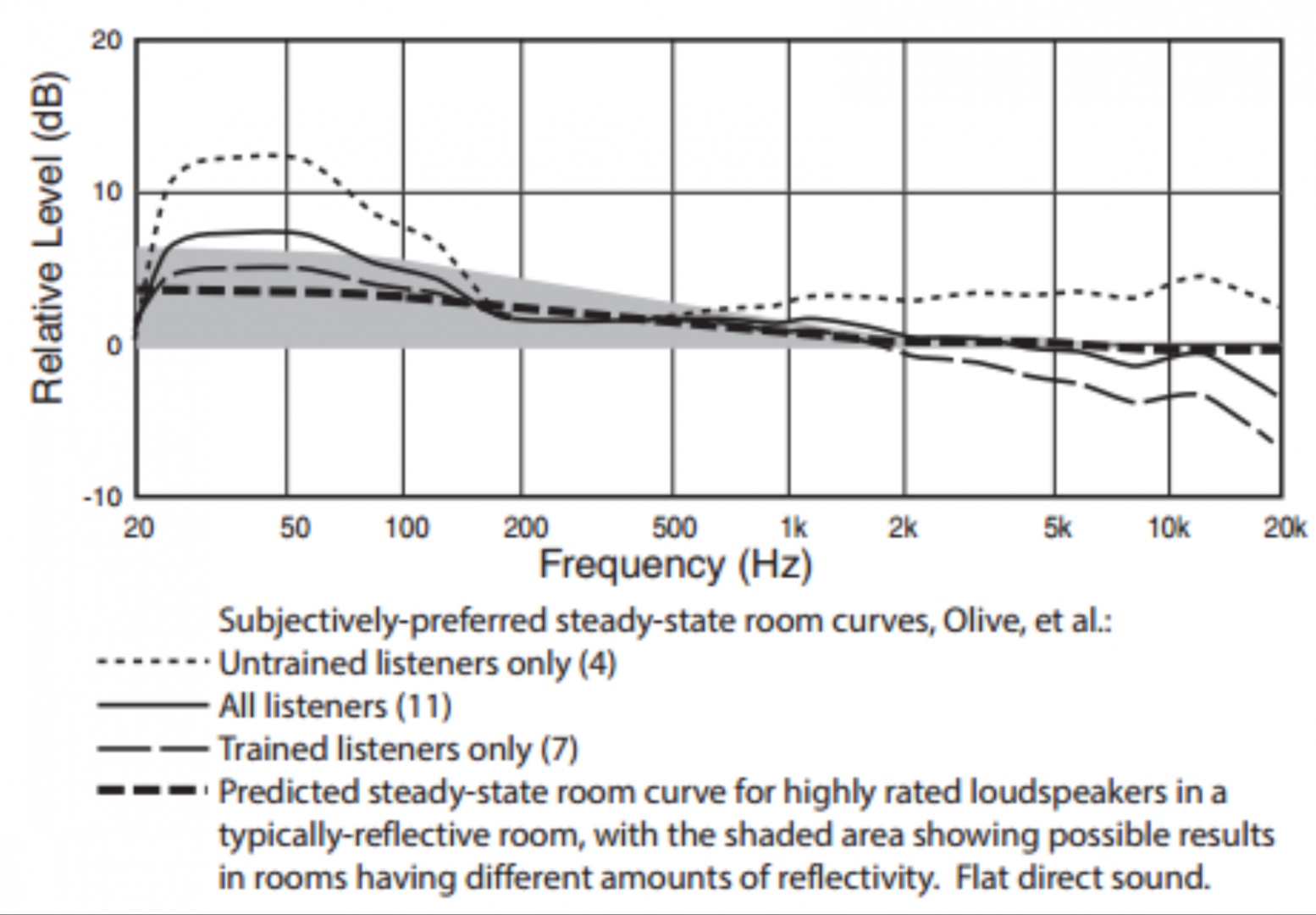

Θα πάω στον τερματογκαζι να του δείξω αυτό το ταργκετ κερβ να γελάει:
(φλαταδούρα του κερατά θα μου πει)
Που πήγε το μπάσο οεο θα μου πει:
Στο +2 είναι το μπάσο, όχι στο +20 που θέλει ο αρχηγός των Μ2, άντε να τον πείσεις τώρα να ακούσει τέτοιο κερβ:
Με μόλις 10, άντε 10.5 ντεσιμπέλ πτώση σε όλο το φάσμα.
Θα με διώξει με τις κλωτσιές... :tongue:

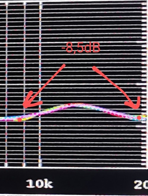

Κοψε κάτι Εαρ, 1-1,5 ντιμπι αρκεί

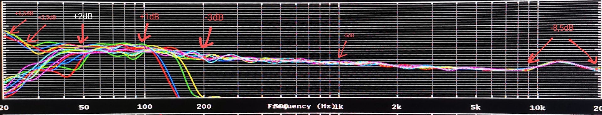

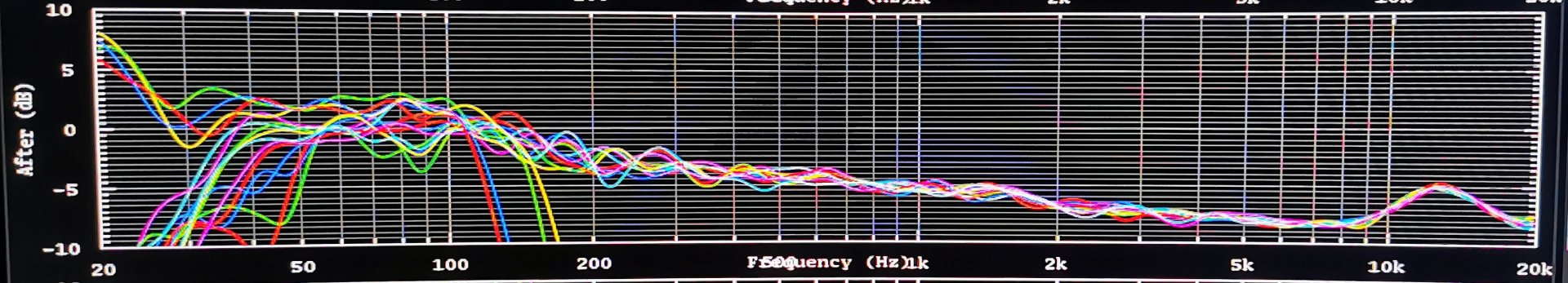

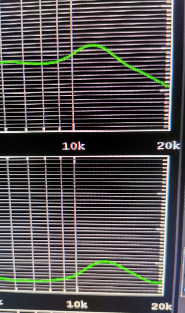

Μίλα και για την καμπούρα στην τελευταία οκτάβα,προτού πιάσουν κάποιον...κουμπούρα. ;)
Δοκίμασε να το "ακούσεις" "αυτό". 8-)
Προσπάθησα (με επεμβάσεις στο ταργκετ κερβ) να διατηρηθεί (χονδρικά) η αυθεντική απόκριση των ηχείων μου, όπως αυτή φαίνεται από την "προ διόρθωσης" μέτρηση της απόκρισής τους με το μικρόφωνο του τρινοβ:
Στο πάνω γράφημα φαίνεται η "προ διόρθωσης" μετρημένη (από τρινοβ) απόκριση του 310, και στο κάτω γράφημα η "διορθωμένη" (estimated).
Παρόμοια μετρητικά στοιχεία έχει κι ο νηματοθέτης εδώ, με τα ίδια ηχεία, οπότε είναι μάλλον ασφαλές να υποθέσουμε πως έτσι τα κατασκευάζει η Νιούμαν να παίζουν.
Κατά βάση, δε κάνει τίποτα το σπουδαίο εκεί ο τρινοβ, παίζουν τα ηχεία όπως παίζουν "μαμά".
Δοκίμασε πάντως να ακούσεις για λίγο έτσι, ενώ είναι μάλλον αμφίβολο το αν ακούμε τίποτα το σπουδαίο εκεί πάνω...
Θα ήθελα ειλικρινά να δω σχόλιά σου επί της ακρόασης σε αυτήν την καμπούρα. ;)

Δε νομίζω πως χρειάζεται να κάνω κάτι.
Αποκλείεται να διακρίνω διαφορά αν μειωθεί η καμπούρα κατά 2 ντιμπι..
Άσε που λόγω ηλικίας, εκεί πάνω τζάμπα παίζει.
