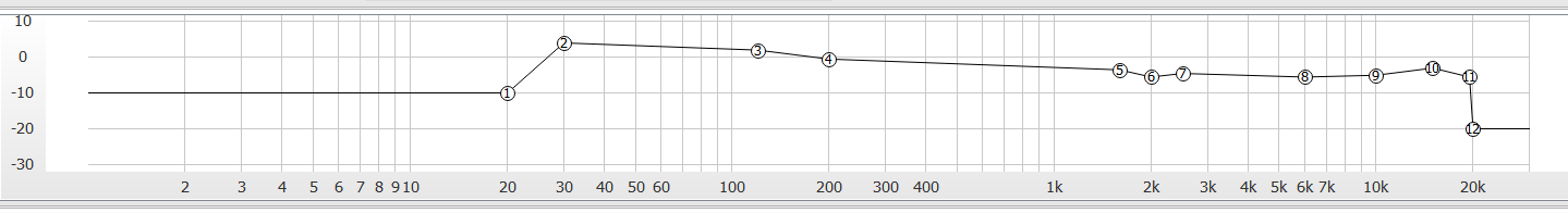

Όταν πάντως συνέθεσα αρχείο .txt με καμπύλη Bass Limited για σκέτους δορυφόρους χωρίς sub,οι τιμές υποχώρησης άνω των 8 KHz αποφασίστηκαν ύστερα από εκτεταμένες ακροάσεις σε διαφορετικά μοντέλα ηχείων βάσης,φυσικά χωρίς sub - τι τραβάνε μερικοί για χάρη της ενημέρωσης... :roflmao:
31.5 6
40 5.9
50 5.5
63 4.9
80 3.7
100 2.5
125 1.3
160 0.6
200 0.2
250 0
1000 -1
8000 -4
16000 -7
32000 -10

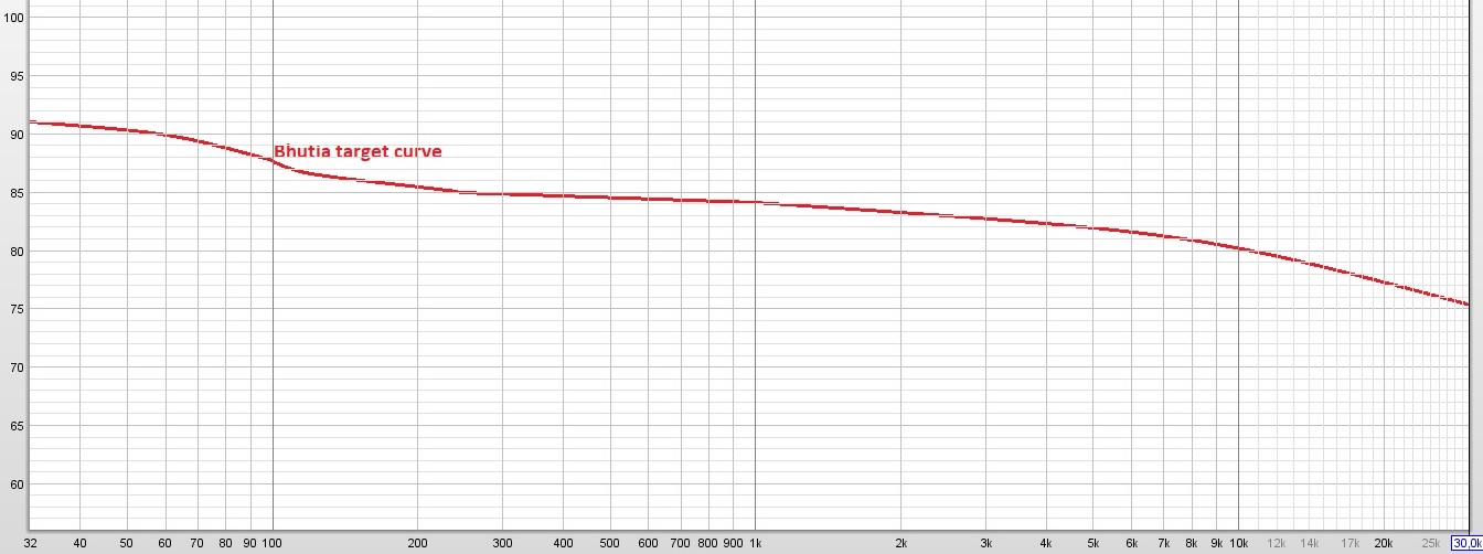

Θα μπορούσαν οι παράμετροι της καμπύλης να ξεκινούσαν λ.χ. από ύψος 50 ή 63 Hz.Ήθελα όμως να δοθεί συγκεκριμένη μορφή στην πρώτη οκτάβα η οποία θα έδενε με τις διαφορετικές κλίσεις στην υποχώρηση ( 12 ή 24 dB ανά οκτάβα) που θα ίσχυε οπωσδήποτε εκεί,αλλά και στις επόμενες δύο,εξυπηρετώντας ιδιαίτερα την ιδιορρυθμική ισοστάθμιση μέχρι τα 200 Hz σε περιβάλλον REW.
Ιδού παράδειγμα ηχείου με δηλωμένο κάτω όριο απόκρισης 37 Hz :
Για την κλίση της καμπύλης-στόχου στις πρώτες οκτάβες έχει δηλωθεί στο REW ως πραγματικό κάτω όριο απόκρισης η τιμή 60 Hz .
Η ουσιαστική κλίση της καμπύλης εξάγεται με τη διαφορά στάθμης μεταξύ των 250 Hz (0 dB) και 32 KHz (-10 dB),οπότε στα 20 KHz θα ισχύουν περίπου -8dB.Τα διάφορα κύρια ηχεία που κατατάσσονται στην κατηγορία bass limited συνήθως δεν έχουν ωφέλιμη και γραμμική απόκριση κάτω από τα 50 Hz,έστω και αν οι προδιαγραφές τους δηλώνουν διαφορετικά.

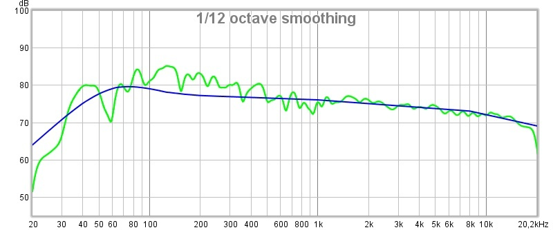

Διευκρινίσεις:
Το 1 dB/octave είναι ~ 3dB/decade, ενώ το 0.9 db/octave που χρησιμοποιείται από μας, είναι ακριβώς 3 dΒ/decade.
Η απόκριση ενός άριστου ηχείου, οφείλει να είναι εντελώς φλατ σε ανηχοικό θάλαμο.
Το ίδιο αυτό φλατ ηχείο, λόγω της σταδιακής πτώσης των μεσαιοπρίμων στην οφ αξις απόκριση (βλέπε καμπύλες στο σπινοραμα) θα έχει μετρήσιμη in room απόκριση on axis αυτή της πτώσης κατά ~1 dB/octave, διότι προστίθεται η ενέργεια των φθινουσών στο άνω μέρος του φάσματος ανακλάσεων του δωματίου, με ακόμα πιο έντονα αυξανόμενες τις χαμηλές συχνότητες λόγω διαφορετικής συμπεριφοράς του χώρου κάτω από τη ζώνη σρόεντερ.
Δηλαδή, παρά την φαινομενική στο μάτι (μετρήσιμη) πτωτική απόκριση στο φάσμα, η πραγματική άμεση, παραμένει η ...φλατ, αλλά απαιτεί ανηχοικό θάλαμο για να φανεί.
Αυτό σημαίνει, πως αναλόγως αρχιτεκτονικής του ηχείου (λοβών ακτινοβολίας) και διαφοροποίησης της ενέργειας των ανακλάσεων στο φάσμα, προβλέπεται να υπάρχει διαφοροποίηση στο τελικό target curve, το οποίο σε κάθε περίπτωση αντιπροσωπεύει την φλατ απόκριση, δηλαδή την έλλειψη τονικών αλλοιώσεων.
