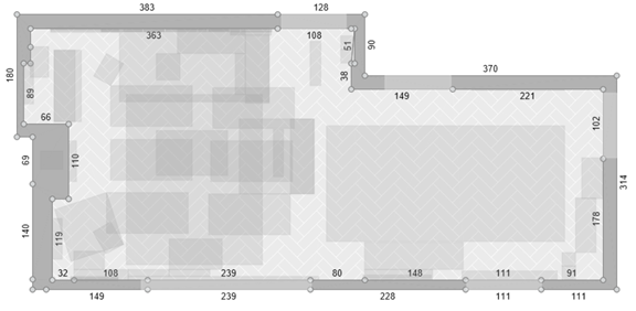

Δεν χωράνε dimi.
Αριστερά η εσοχή είναι 10 πόντους. αν βάλω 42 πόντους στο ταβάνι... θα πέσει να μας πλακώσει... δεξιά επίσης κάνει αυτή τη μικρή γωνία... στον κάθετο άξονα επίσης δεν χωράνε. Αριστερά έχει καλοριφέρ στους 25 πόντους. Επίσης τα ηχεία όταν πάνε πίσω δεν αφήνουν περιθώριο. Τα έχω μετρήσει χιλιάδες φορές. δεν μπαίνουν soffit χωρίς να γίνει χαμός. Αν μπορούσα να το κάνω όλο μπροστά γωνίες και να συνεχίζουν στο ταβάνι σαν ενιαίο σύνολο θα πειθόταν και η γυναίκα. Τώρα να βάλω μια χύμα από εδώ και μια από εκεί, δεν πείθομαι ούτε και εγώ.

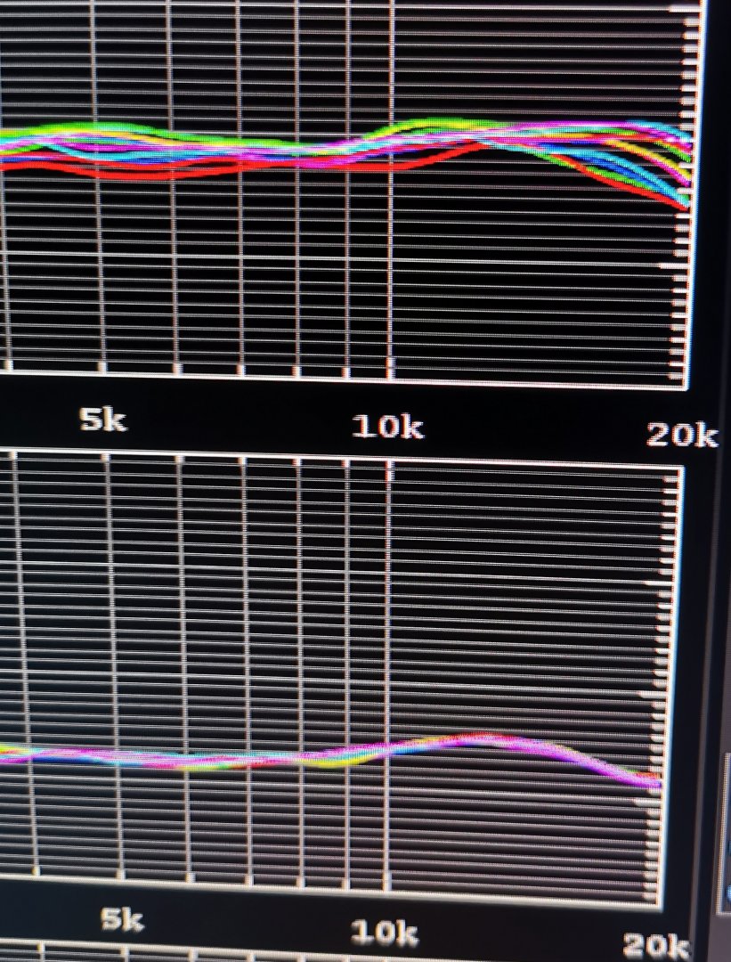

@kostas Ear: η απόκριση χωρίς Dirac είναι στο post παραπάνω
Το είδα.
Ναι, φαίνεται η μαμά απόκριση του ηχείου στα πρίμα, αν και έχει καταπιεστεί λόγω ηχητικής του χώρου.
Να ξέρεις, το ηχείο "μαμά" παίζει έτσι όπως φαίνεται στο πάνω γράφημα (αυτοί ξέρουν):
Και στο κάτω φαίνεται πως τα έβαλα όλα μαζί με το ζόρι να παίζουν.
Δοκίμασε. ;)

Αυτό μήπως χωράει;
Τον ίδιο χώρο ζητάει.. 42 πόντους πλευρά έχει.. Βασικά όλα τα γωνιακά ζητάνε τον ίδιο χώρο και εγώ δεν έχω να τον δώσω δυστυχώς.
Το είδα.
Δοκίμασε. ;)
Ναι! και σε εμένα ανεβαίνουν 1-2 db από τα 7Κ μέχρι τα 10 και τα χάνουν μέχρι τα 14. Δεν ακούω και πολλά πάνω από τα 15 - max 16 έτσι και αλλιώς άρα δεν με ενοχλεί κάτι :).
Και με το dirac δεν πειράζω καθόλου πάνω από το 1Κ. Μου αρέσει όπως παίζει.
Δεν διαφωνώ.
Ωστόσο, μια δοκιμή είναι εύκολο να γίνει. Πιθανώς να εκπλαγείς ευχάριστα. ;)
Την τόνωση αυτή, είναι βέβαιο πως θα την ακούσεις. Κάνει μπαμ.

Ίσως είναι καλή ιδέα να αλλάξεις τα ηχεία μεταξύ τους, με τα μιντουιτερ προς τα μέσα. Και λίγο toe in πέραν της αναμενόμενης κλίσης των 30°, πιθανώς 5 επιπρόσθετες μοίρες.
Μεγαλύτερο toe in το καταλαβαίνω για την μείωση των ανακλάσεων αλλά λογικά δεν θα μειώσει τα πρίμα;

Θα το δοκιμάσω την επόμενη φορά που θα βγουν μικρόφωνα (όταν έρθουν τα treatment). Το μόνο που με χαλάει για να το κάνω είναι ότι πρέπει να έχω φέρει το target curve κάτω από την απόκριση του ηχείου μέχρι εκεί και μου τη σπάει που χάνει κάποια db. Σε κάθε περίπτωση, προς στιγμήν έχω ένα σωρό άλμπουμ στην ουρά να ακούσω και δεν προλαβαίνω :).
Αντί να σταματήσεις στα 1000Hz, μπορείς να εχεις ακριβώς το ίδιο αποτέλεσμα βάζοντας απο κει και πάνω τελίτσες που να ακολουθούν την απόκριση του ηχείου πριν την διόρθωση, να πατάνε ακριβως πάνω της.
Έτσι δεν θα μπερδεύεσαι με τα db.
Το είδα.
Δοκίμασε. ;)

Έχεις μερικά λαθάκια σε αυτά που σκέφτεσαι. Απαντώ κατευθείαν στην ιδεα σου παραβλέποντας τα σχόλια των υπολοίπων.
αν βάλεις πάνω από το τζάκι πάνελ και είναι διάχυτης βάλε 1D. Ο 2D είναι για ταβάνια.
επισης οι διατάξεις διάχυσης για να έχουν αποτέλεσμα θέλουν τετραγωνικά σε αντίθετα με αυτά που κάνουν απορρόφηση. Άρα ίσως πάρεις λίγα πράγματα από το διάχυτη και καλύτερα να ρίξεις τα λεφτά αλλου.
ΜΗ ΒΑΛΕΙΣ χοντρη κουρτίνα. Επαναλαμβάνω. Μη βάλεις χοντρη κουρτίνα. Θα κανείς το χώρο νεκρό και αφύσικο (καθώς θα είναι στη μια πλευρά μόνο). Όσο γίνεται πιο χοντρη η κουρτίνα ναι μεν κατεβαινει η λειτουργία προς τα μεσαία αλλά ρουφάει πολυυυ περισσότερο τα πρίμα. Επίσης έχεις πολύ μεγάλη επιφάνεια. Πολύ επίφοβο το αποτέλεσμα. Σίγουρα αν θες να τις δεις, δες τις γερμανικές (baumart και drapilux). Εγω θα άφηνα τη κουρτίνα ως έχει και θα είχα ένα φορητό πάνελ που και να το άφηνα στο χώρο δεν θα με ένοιαζε. Δες το αντίστοιχο που είχε κάνει ο Golden acoustics σε κάποιον με ανάλογη διαρρύθμιση.
τέλος, ότι πάνελ βάλεις, θα κοιτούσα οπωσδήποτε με BAD επιφάνεια για scattering. Θαρρω πως θελεις πάνελ με ομαλή συμπεριφορά σε όλο το φάσμα.
εγω θα ξεκίναγα με δυο πάνελ (Απορρόφηση) πίσω από τα ηχεία, θα έφτιαχνα ένα φορητό διάχυτη (που πρακτικά σκατερινγκ θελουμε) και θα έφτιαχνα αντίστοιχα την ανάλογη δουλειά στο τοίχο κρύβοντας τοτυπωμένα ηχοπερατα υφάσματα (ναι μπορεί να γίνει).
αν μπορεις να κανείς κάτι και για το ταβάνι το συζητάμε. Καλα λες, άσε τα room modes των 40hz. Θες πολύ πραγμα για να το διαχειριστείς.

@Tadakis Αφου απο την αλλη πλευρα εχει βαλει ηδη απορροφηση, για ποιο λογο να μην βαλει κουρτινα; Αν υπηρχε τροπος να βαλει διαχυση και στην πλευρα του τζαμιου θα συμφωνουσα μαζι σου αλλα απο την στιγμη που δεν μπορει να γινει κατι τετοιο η χοντρη κουρτινα μοιαζει μονοδρομος.
Θα μπορούσε να μπει διάχυση στη πλευρά του τοίχου. Ο χώρος είναι μικρός και η μεγάλη κουρτίνα θα ρουφήξει τα πάντα στα μεσουψηλα. Εγω θα την απέφευγα. Έτσι θα έβαζα διάχυση στο μέτρο που μπορώ στις πρώτες ανακλασεις.
Διάχυση μπορει να μπει μόνο στον τοίχο πίσω απο τα ηχεία και στο ταβάνι, δυστυχώς.
3.949
6.249
Το ίδιο ακριβώς λέω και εγώ. Δεν έχει νόημα να βάλεις διαχυση δεξιά και αριστερά να έχεις τζαμαρία. Λόγω οικιακού χώρου και συγκεκριμένων διαστάσεων η απορρόφηση στα early μπορεί να είναι έτσι κι αλλιώς η ενδεδειγμένη λύση.
Αυτό φίλε @Tadakis το έγραψα και παραπάνω είναι το χατίρι της γυναίκας μου. Μη το παίρνεις σαν treatment αλλά σαν διακόσμηση. Πες ότι εκεί είχε ένα πίνακα και δεν κουνιέται. Το ξέρω ότι δεν θα δουλέψει αλλά όπως έχεις καταλάβει από όλο το νήμα η προσέγγιση δεν είναι μαξιμαλιστική. Προσπαθώ να κάνω το καλύτερο δυνατό για τον ήχο χωρίς να κάνω κανένα συμβιβασμό σε αυτό που αρέσει στους κατοίκους του σπιτιού. Αυτό εκ των πραγμάτων θα οδηγήσει σε μέτρια αποτελέσματα αλλά είναι κάτι που το γνωρίζω εξ' αρχής και αποτελεί θεμέλιο του όλου συστήματος.
Να συνοψίσω λίγο αυτά που φαίνεται ότι υπάρχει σχετική συμφωνία.
  • Τα χαμηλά τα ξεχνάμε και θα δω στο μέλλον αν με active τρόπο μπορώ να κάνω κάτι.
  • 2 broadband μπασοπαγίδες στο μπροστά τοίχο με scattering για τα πρίμα.
  • 6 panel 10άρια κρεμασμένα με απόσταση περίπου 10cm στο ταβάνι με scattering για τα πρίμα που θα καλύπτουν σχεδόν όλο το τρίγωνο (@Dimifoot τα κουρμπωτά απορρίφθηκαν)
Και μένει το αριστερά με 2 λύσεις:
  1. χοντρή κουρτίνα που θα κλείνει με
    • υπέρ
      • την ευκολία
      • την κάλυψη όλης της επιφάνειας
    • και κατά
      • το πιθανό φίμωμα παντού
      • την πιθανή αντίδραση της γυναίκας μου (δεν το έχουμε συζητήσει ακόμα).
  2. 1 ή (2) panel μετακινούμενα που θα μπαίνουν πίσω από την κουρτίνα
    • με υπέρ
      • την καλύτερη πιθανότατα συμπεριφορά σε όλο το φάσμα
      • την μηδενική επέμβαση στο χώρο
    • και κατά
      • την δυσκολία χρήσης
      • την ανομοιομορφία σε σχέση με το treatment δεξιά.
    • Αν προκριθεί η λύση 2 από το οικογενειακό συμβούλιο τι θα προτείνατε; 5άρια, 10άρια ή 15άρια; με scattering ή όχι;
