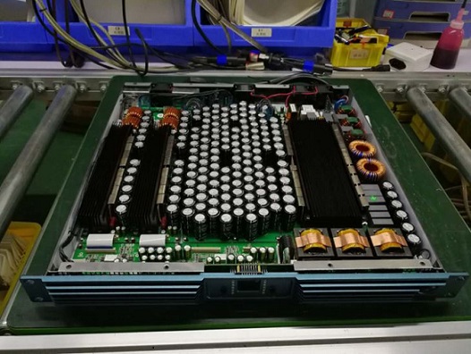

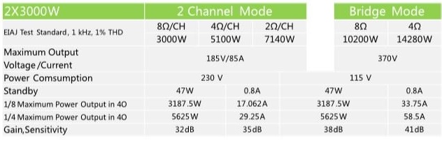

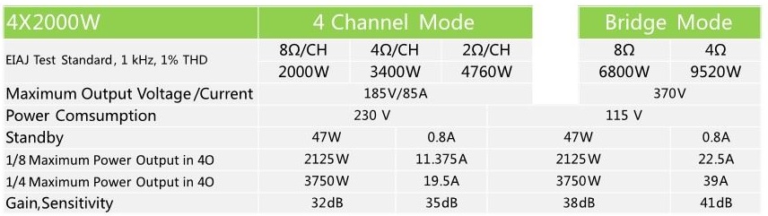

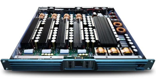

Πρόταση...
Με δύο τέτοιους δικάναλους γεφυρωμένους, είσαι καλά πιστεύω:
14280 watts ανά πηνίο θα χορεύει καλά.
Υπάρχει και τετρακάναλος για να μη γεμίζεις κουτιά:
αλλά θα έχεις μόλις 9520 watts ανά πηνίο!
Να κατοχυρωθεί.
Αυτό θέλει.
Λάιφ Σακς.
