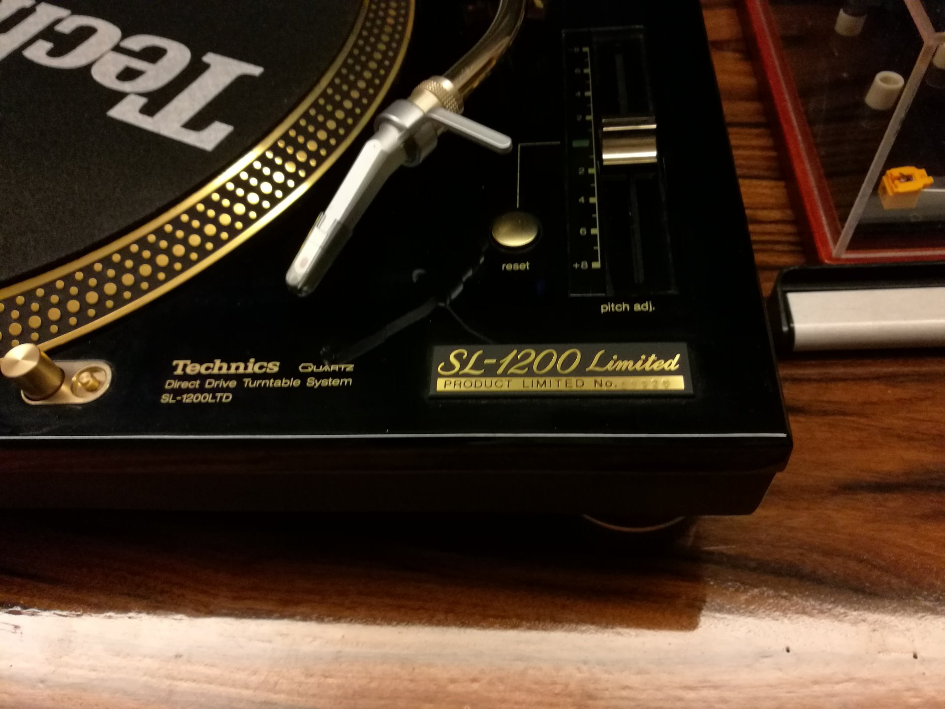

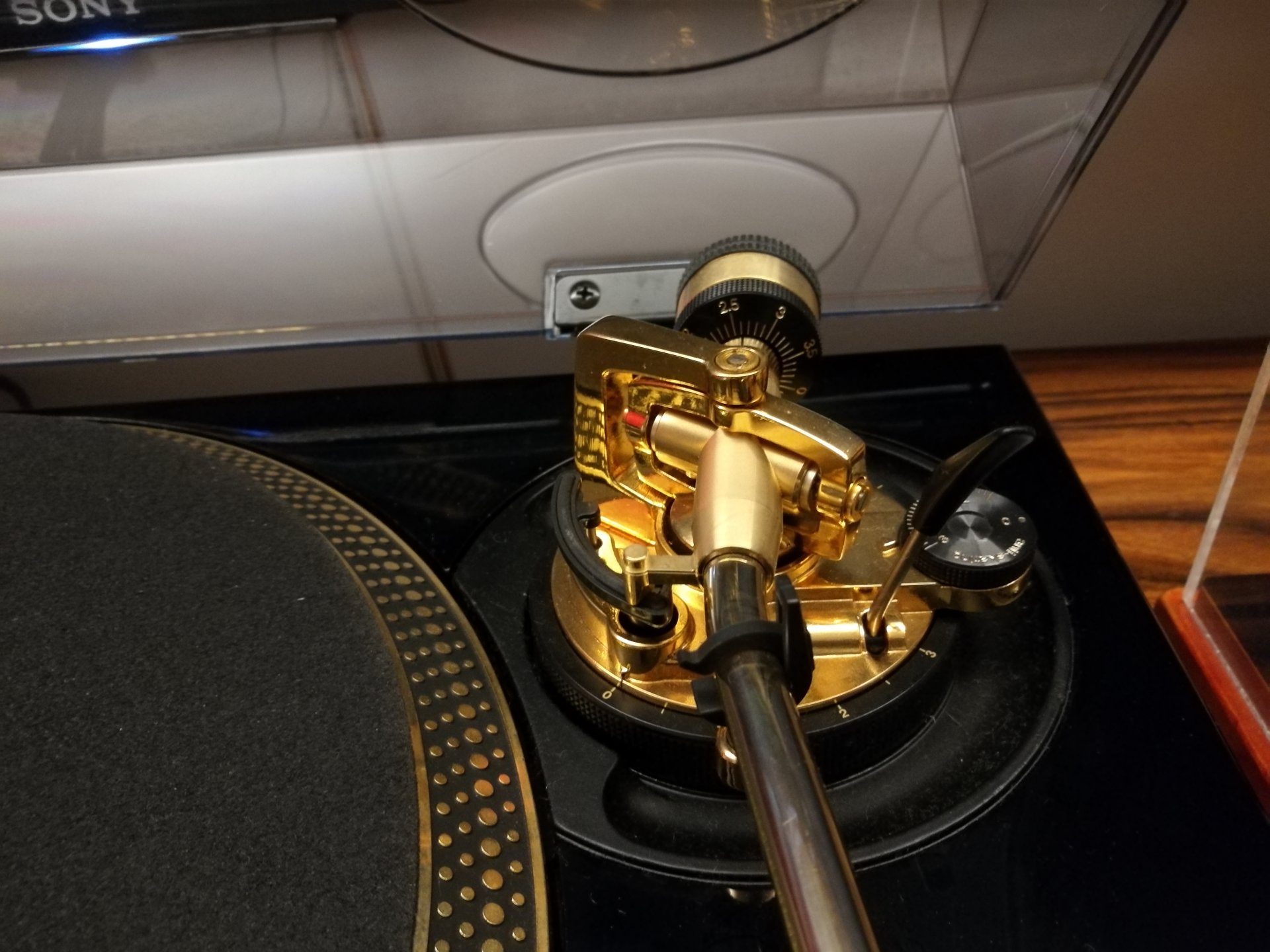

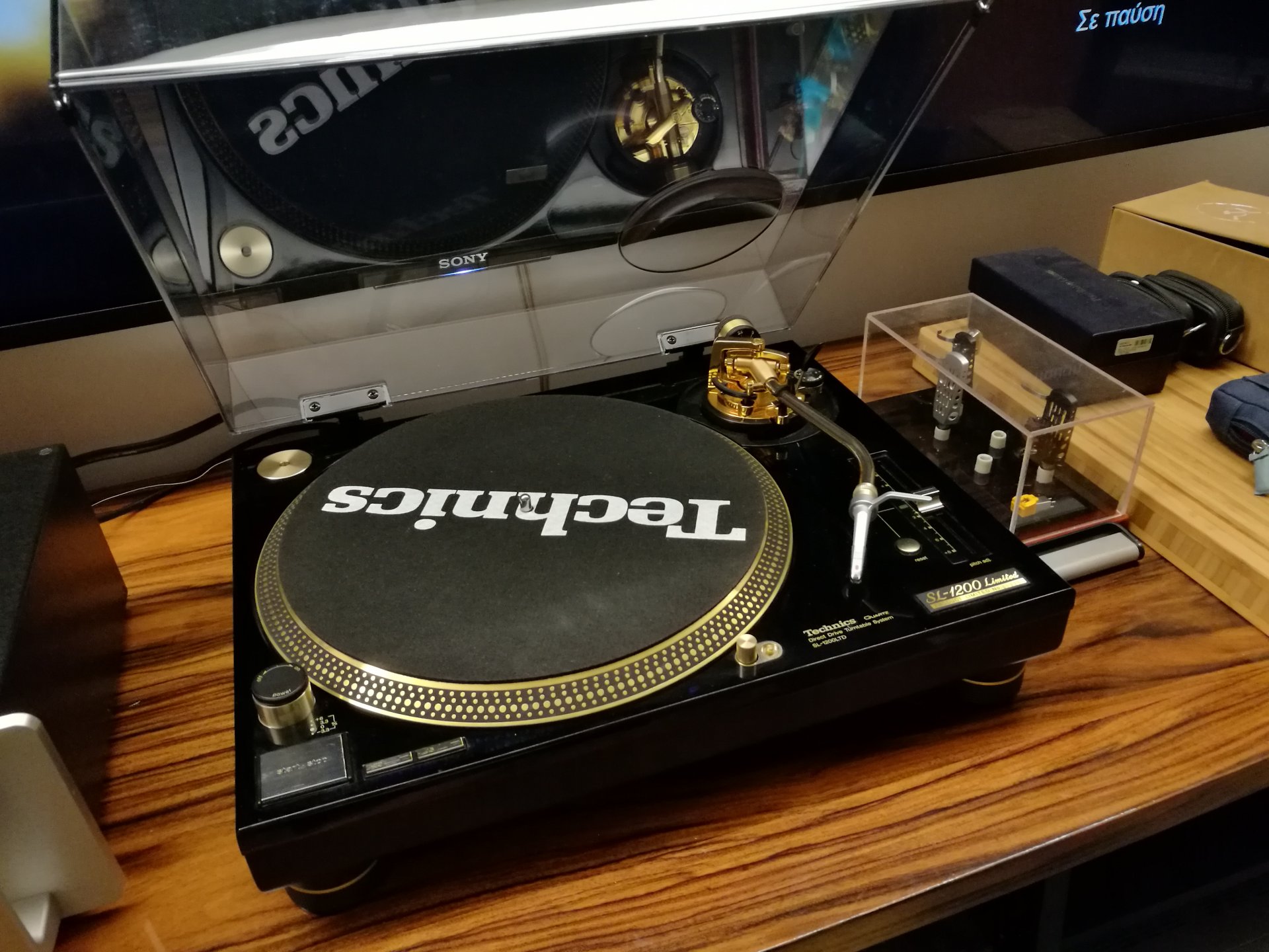

Καλημερα και απο μενα.

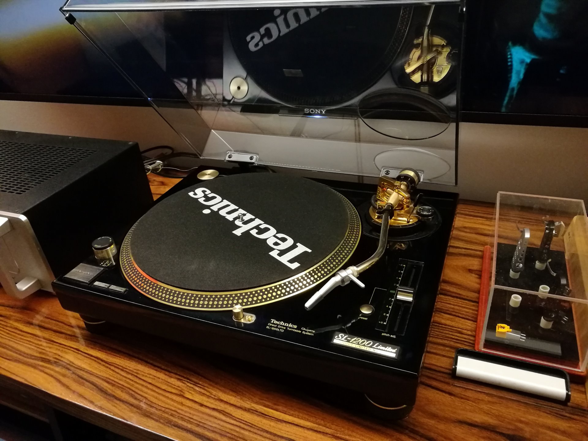

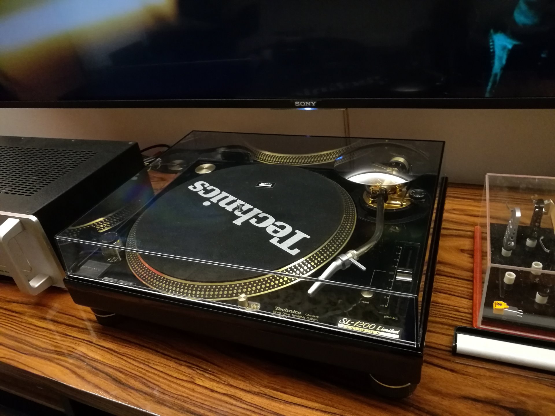

Μιας και εχω εφοδιαστει με ενα1200 mkii LTD GOLD σε εξαιρετικη κατασταση που εψαχνα καιρο θα ηθελα ακομη μια φορα την βοηθεια των ειδικων για κεφαλη και Headshell. Το πικαπ δυστυχως μου ηρθε με μια ortofon concord που ειναι μαλλον για τον π.......Η προταση που μου εχουν κανει ειναι για την Stanton 681 EE αλλα διαβαζω εδω μεσα για πολλες διαφορετικες επιλογες και ειμαι λιγο μπερδεμενος. Επισης ξερει κανεις που μπορω να βρω τo μανατο headshell και αν θα υπαρχει ακουστικη διαφορα απο ενα φθηνο gold που πηρα απο το ebay? Καποιο λινκ θα βοηθουσε πολυ.
Ευχαριστω με καποιες φωτο μιας και ειναι υποχρεωτικο απο οτι καταλαβα. Συν το οτι το καμαρωνω...μεχρι να το στησω οταν γυρισω Ελλαδα σε κανα μηνα...

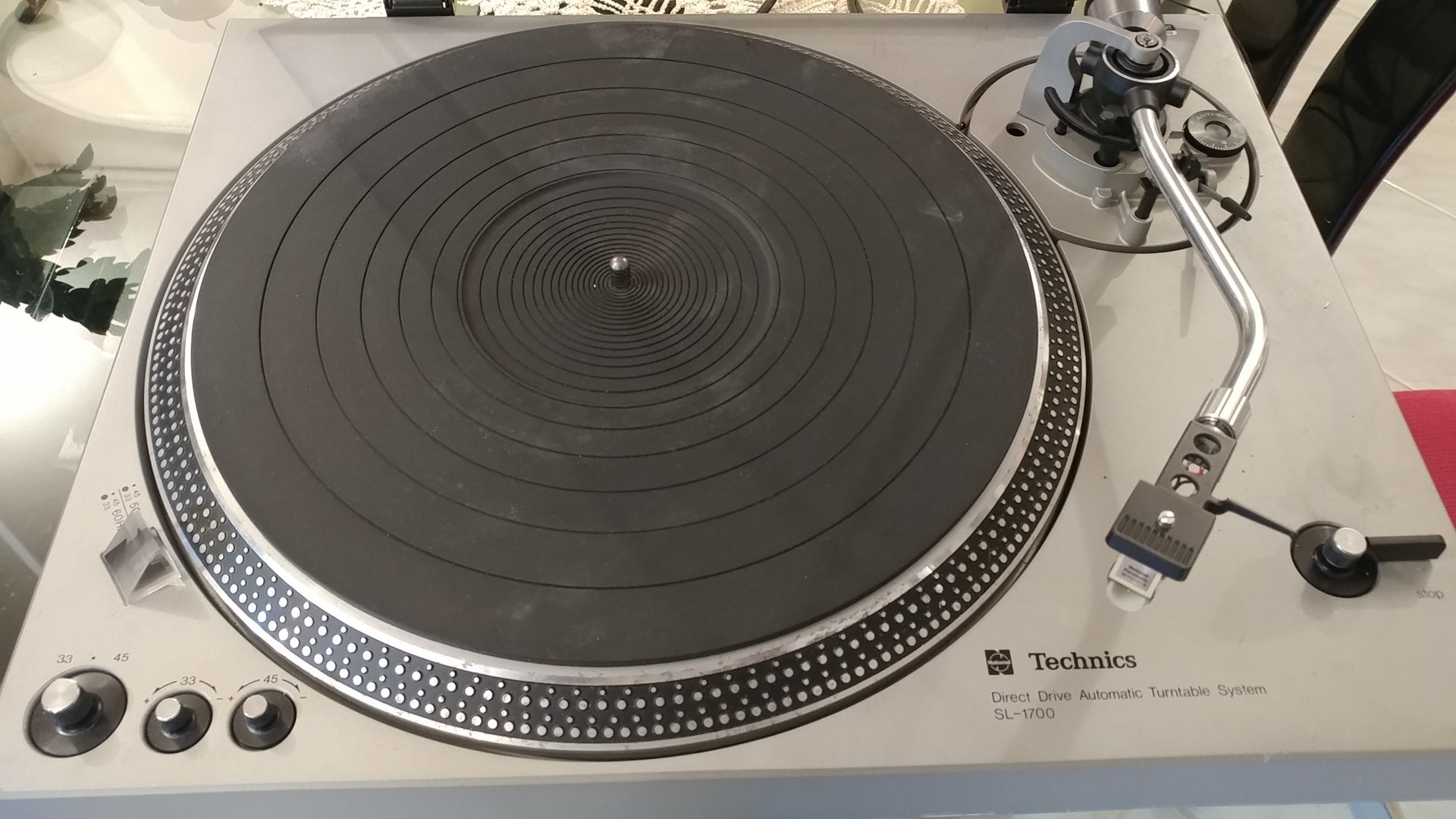

Καλησπερα, εχω ενα παλιο sl 1700 το οποιο θα μπει προς πωληση αλλα δεν ξερω σε τι τιμη να το δωσω.
Μπορειτε να με συμβουλεψετε;
Το πιο λογικό είναι να κοιτάξεις σε τι τιμη πωλείται στα sites του εξωτερικού και να προσαρμόσεις την τιμή, ανάλογα και με την κατάσταση του πάντα. Λίγο πιό καλή τιμή από ότι πωλείται έξω θα σε βοηθούσε να το πουλήσεις πιό ευκολα νομίζω. Το hifishark για παράδειγμα είναι ένα πολύ καλό site συγκρισης τιμών.

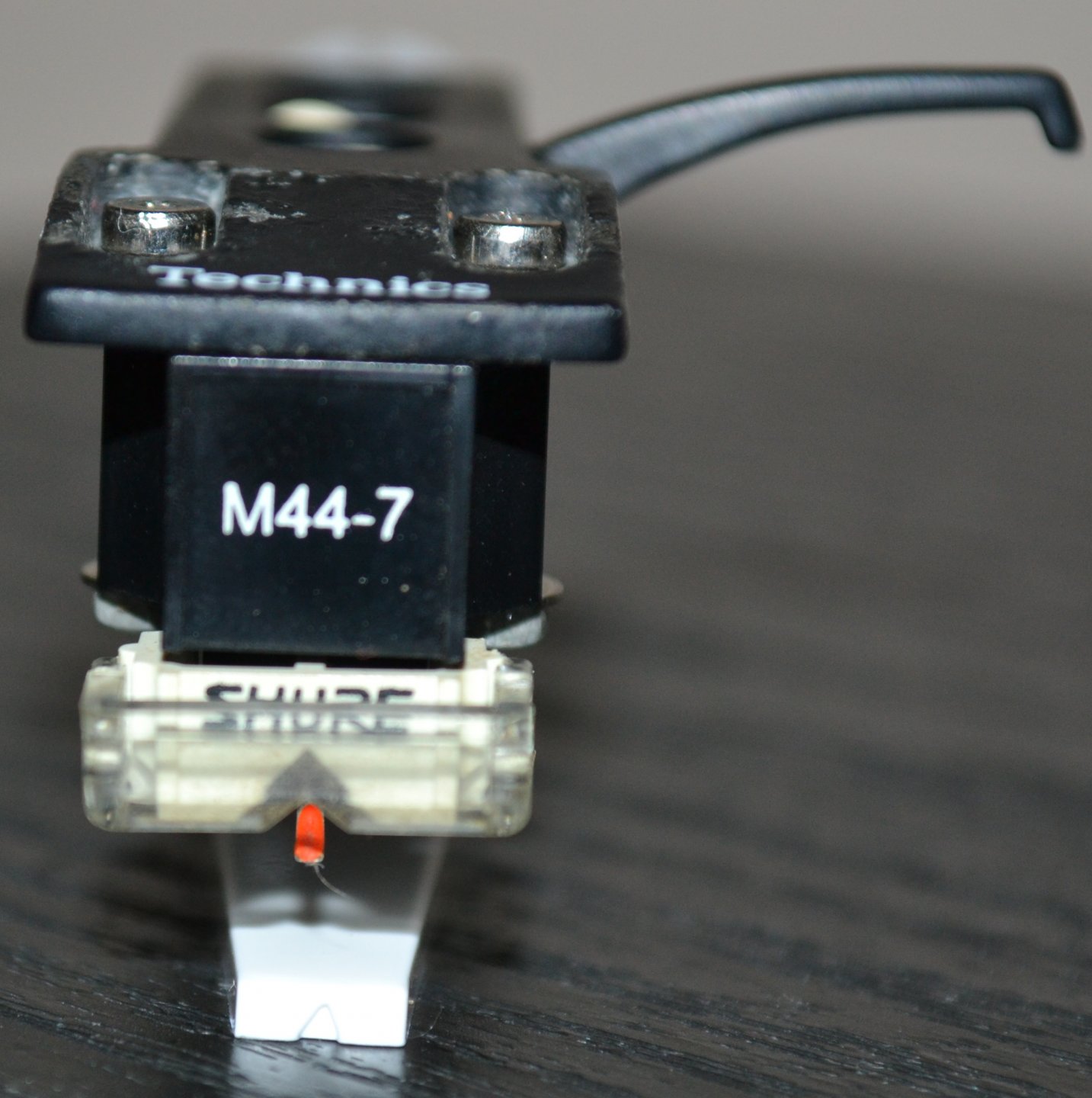

Λοιπόν, για να τελειώνει αυτό το τσίρκο που γίνεται με το headshell του mk2 που το πουλάνε σε τιμές τρελές. Αγόρασα ένα headshell από εδώ για δοκιμή: https://www.3345rpm.gr/προϊόν/headshell-pro-series-mkii-vinyl-aid/ αφού πρώτα ρώτησα τον άνθρωπο αν έχει καμία διαφορά με το original και με διαβεβαίωσε πως είναι ακριβώς το ίδιο χωρίς τα γράμματα. Σήμερα παρέλαβα και επιβεβαιώνω. Είναι το ίδιο με το ασημένιο της Technics το οποίο έχει και την τρύπα για το βιδωτό βαράκι. Αν προσέξετε τα μαύρα δεν έχουν αυτή την τρύπα. (4η). Οπότε..

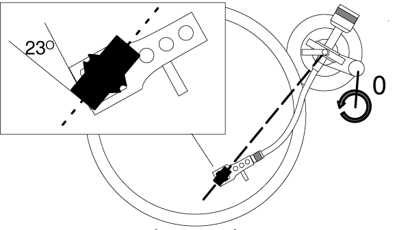

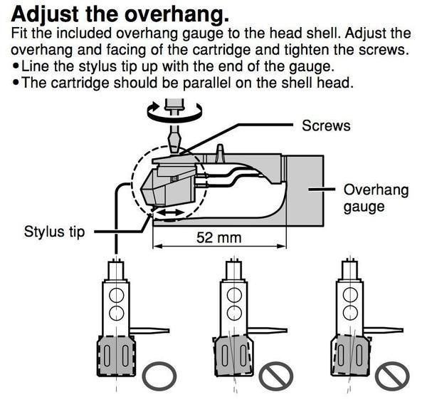

Γνωρίζει κανείς για πιο λόγο στο technics overhang gauge όταν σετάρουμε την κεφαλή, πάντα η βελόνα είναι λίγο πιο αριστερά από το βελάκι που δείχνει κέντρο; Τι νόημα έχει αυτό. Όπου και να διαβάζω όλοι παρατηρούν το ίδιο πράγμα. Why; Δεν είναι λίγο κουφό αυτό;

Γνωρίζει κανείς για πιο λόγο στο technics overhang gauge όταν σετάρουμε την κεφαλή, πάντα η βελόνα είναι λίγο πιο δεξιά από το βελάκι που δείχνει κέντρο; Τι νόημα έχει αυτό. Όπου και να διαβάζω όλοι παρατηρούν το ίδιο πράγμα. Why; Δεν είναι λίγο κουφό αυτό;
Νομίζω πως η απάντηση βρίσκεται εδώ:
https://www.shure.eu/productdocumen...serguide-cb4cb656956723439f5d2f0cdb581132.pdf
Extra Skip Resistance for DJ's:
Mount the cartridge at a 23 degree angle as shown, so that the cartridge points to the tonearm pivot.
256
Δημήτρη κι όμως. Δεν είναι το ίδιο.
Το Technics ζυγίζει 7.5 γραμμάρια. Το αντίγραφο 9.4 γραμμάρια.
Σε περιπτώσεις κεφαλών που ταιριάζουν με βραχίονες μικρής ή μεσαίας μάζας (όπως οι Stanton που χρησιμοποιώ εγώ) αυτό δημιουργεί προβλήματα...
Σε άλλες περιπτώσεις η αύξηση της ενεργής μάζας του βραχίονα μπορεί να βελτιώνει την κατάσταση.
Μάλιστα,
για να λέω την αλήθεια, πάντα σετάρω με προτράκτορα, οπότε δεν το έχω παρατηρήσει με το εργαλείο της technics.
Πράγματι έχεις δίκιο. Υπάρχει διαφορά στο βάρος. Τα ζύγισα και το technics ήταν 7,57 ενώ το vynil aid 9.06.
Αν ολοι παρατηρουν το ιδιο πραγμα,ισως το καλουπι που φτιαχνουν τα o/h gauges να ειναι στραβο 8-)
lol
Μπα, εχω τη βεβαιοτητα πως η απαντηση ειναι αυτη που εδωσα νωριτερα με το παραδειγμα της shure.

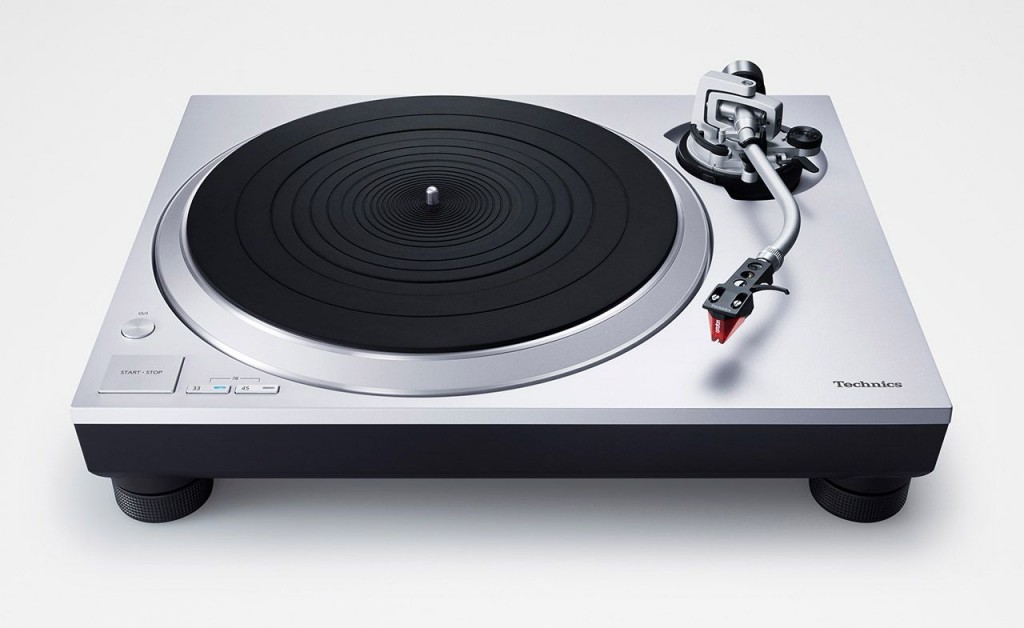

Technics SL-1500C: ένα «1200» για το σπίτι
Η Technics παρουσίασε ένα νέο μοντέλο πικάπ για οικειακή χρήση με κεφαλή ΜΜ και ενσωματωμένο phono stage, το SL-1500C, που δανείζεται κατασκευαστικά στοιχεία από τα περίφημα SL-1200, χωρίς τις λειτουργίες για DJ.
Το πικάπ στηρίζεται σε άμεση οδήγηση με βάση τη νέα σχεδίαση coreless stator για το μοτέρ, που εμφανίστηκε το 2016 στο οπλοστάσιο της εταιρίας και εξαλείφει τα προβλήματα σταθερότητας κατά την περιστροφή του πλατό
Υπάρχει προσεκτική απόσβεση μέσω σάντουιτς υλικών στα μεταλλικά μέρη (σασί με αλουμίνιο/υαλόνημα και πλατό 2 κιλών από αλουμίνιο/λάστιχο), ο αλουμινένιος βραχίονας έχει σχήμα S με λειτουργία auto lift στο τέλος του δίσκου και η κεφαλή είναι η 2Μ Red.
Ο βραχίονας δίνει ρύθμιση VTA (6 χλστ. εύρος ρύθμισης), το κέλυφος ζυγίζει 7,6 γρ. και ζυγίζει κεφαλές με μάζα από 5,6-12,0 γρ. (με το έξτρα βαρίδι, αυτό γίνεται 10,0-16,4 γρ. για εύρος βάρους ανάγνωσης 0-4 γρ).
Παρέχεται έξοδος phono και line, μέσω του ενσωματωμένου phono stage, το οποίο διαθέτει προσεκτικά θωρακισμένο τροφοδοτικό για μείωση του θορύβου
http://www.hxoseikona.gr/nea/6887-technics-sl-1500c.html
