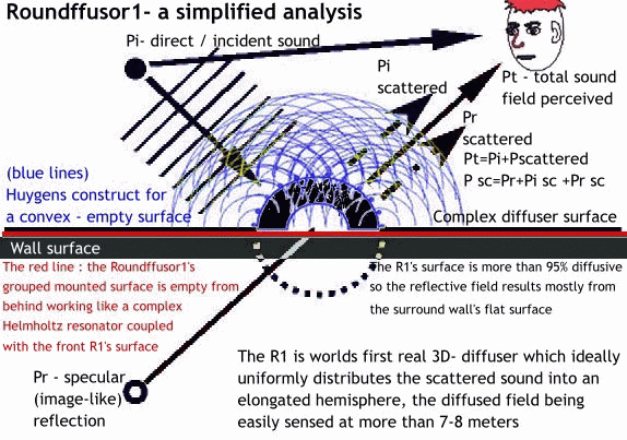

Όταν όλες μα όλες οι επιλογές είναι μεγάλου όγκου, όπως και οι άχαροι κύλινδροι του γνωστού attack wall που μας έδειξε σε φωτό ο ζακ,, εγώ απλώς αναρρωτιέμαι για ποιο λόγο δεν επιλύεται το πρόβλημα με εντοιχισμό, που δε χρειάζεται κανένα σημαντικό παραπάνω βάθος από το βάθος του ήδη υπάρχοντος ηχείου. Αν δε ο εντοιχισμός συνδυαστεί με καμπυλωτή επιφάνεια τοιχοποιίας, ώστε να "απορροφηθούν" με γλυκό κι ομαλό τρόπο οι γωνίες του τοίχου πίσω από τα ηχεία και να υπάρχει μια άπειρη μπάφλα που θα συνεχίζει και στους πλαϊνούς τοίχους του δωματίου, επιλύονται τόσα προβλήματα ταυτόχρονα που ανατριχιάζω και μόνο στη σκέψη! Η συνολική επιφάνεια της τοιχοποιίας αυτής, σχήματος παρεμφερούς του attack wall των κυλινδρικών σωλήνων, μπορεί να αποτελέσει μια επιφάνεια διάχυσης χαμηλών μέσω συνήχησης σε ευρύ φάσμα και ταυτόχρονα ιδιαίτερα χαμηλά συντονισμένο(τοιχοποιία σε βάση πλωτού πατώματος), ενώ η απορρόφηση όπισθεν της τοιχοποιίας είναι πλέον εφικτή, όχι δια της μάζης και της πυκνότητας του όποιου "ρικοφόν", αλλά μέσω της μηχανικής απόσβεσης κίνησης της ίδιας της "συνηχητικής" πλέον τοιχοποιίας. Το LEDE (και LSDS) που μάλλιασε η γλώσσα μας μια εποχή να το συζητάμε, είναι πια ενσωματωμένο στην παραπάνω λογική, όπως και η καρδιοειδής ακτινοβολία σε όλο το φάσμα. Στο τέλος το μόνο που μένει να μας απασχολήσει είναι οι μεγάλες ανακλαστικές πλαϊνές επιφάνειες, και δεδομένου του απαραίτητου βάθους τυπικών διαχυτικών διατάξεων, σοφή λύση παραμένει το απλό scattering των μεγάλων επιφανειών, το οποίο βεβαίως λύνει το πρόβλημα με τη λογική της διάχυσης που φυσικά πάντα εμπεριέχει απορρόφηση, σε συνδυασμό με το ενσωματωμένο toe-in των ηχείων στην εν λόγω καμπυλωτή τοιχοποιία.
Ο ζαινέας με είχε απασχολήσει προ αμνημονεύτων ετών, όπου είχαμε ανταλλάξει σειρά τηλεφωνημάτων και ηλεκτρονικής αλληλογραφίας. Δυστυχώς το μαθηματικό μου υπόβαθρο δεν είναι αρκετό για να υποστηρίξω ή να καταρρίψω τους ισχυρισμούς του για σημαντική διάχυση χαμηλών συχνοτήτων μέχρι τα όρια των υποήχων από τόσο "μικρές" κατασκευές, πάντως οι εγκαταστάσεις αυτών των δημιουργημάτων σε στούντιο δείχνουν πως όντως δουλεύει το R1 σε χαμηλές συχνότητες, ακόμα και σε κλωβό για ντραμς με μόνη περιποίηση των επιφανειών με τα εν λόγω δημιουργήματα! Δυστυχώς ότι δε καταλαβαίνω δε μπορώ να το ενσωματώσω σε δικές μου λογικές υλοποιήσεις, αλλά έχω την πράξη να μου δείχνει πως κάποιοι σοβαροί μηχανικοί ήχου που το καταλαβαίνουν, το χρησιμοποιούν επιτυχώς. Οι μετρήσεις πάντως των χρόνων αντήχησης σε χώρους με αποκλειστική περιποίηση από δημιουργίες του ζαινέα, είναι άριστες και εντός των ισχυουσών EBU προδιαγραφών, άρα υπάρχει ήδη μετρήσιμη απόδειξη ότι όντως δουλεύουν, κι όχι σε 1 ή 2 περιπτώσεις, αλλά σε πραγματικά μεγάλο αριθμό.
Άρα προστίθεται και αυτή η λύση στην προηγούμενη λογική, ίσως σα λύση scattering των επιφανειών μεγάλης ενέργειας αντανακλάσεων, με ταυτόχρονη επέμβαση διάχυσης και σε χαμηλές συχνότητες, που όμως αδυνατώ να εξηγήσω το πως, και στην τελική δε ξέρω κατά πόσο ενδιαφέρει οποιονδήποτε να εξηγηθεί.. ;)

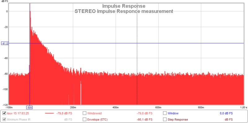

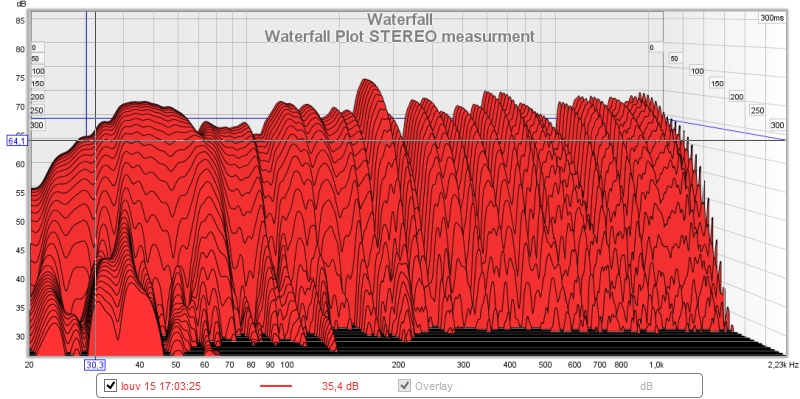

Στο συγκεκριμένο control room, πραγματοποιήθηκαν ακουστικές μετρήσεις, για την διόρθωση στην θέση ακρόασης σύμφωνα με τις υποδείξεις του EBU Tech. 3276 «Listening conditions for the assessment of sound programme material:
monophonic and two–channel stereophonic».
Η αρχική απόκριση παρουσίαζε προβλήματα, στην περιοχή χαμηλών συχνοτήτων, με αποτέλεσμα να δημιουργούνται σοβαρά προβλήματα ακουστικής ευκρίνειας στην θέση ακρόασης κατά την διάρκεια του mixing & mastering. “Εγινε μελέτη και εφαρμογή ακουστικών κατασκευών, με αποτέλεσμα την διόρθωση της συχνοτικής απόκρισης (frequency responce) σε +/- 3dB σύμφωνα με τις υποδείξεις του standard EBU Tech 3276.
δείτε μέτρηση, χώρος μια σταλιά:
Η προσωπικότητα το ζαινέα είναι εξόχως εκκεντρική, έως παρεξηγήσιμη, καθώς θυμίζει με απλά λόγια τρελό επιστήμονα με ειρμό ασύλληπτο, και ως εκ τούτου οι επικοινωνιακές του δυνατότητες είναι αυτές ακριβώς που αποτυπώνονται στο επιμελημένα ατιμέλητο και δυσχερώς αναγνώσιμο site του. ;)

Καταρχάς,ο τρόπος κατά τον οποίο μια συστοιχία R1 δύναται να ενεργεί στις κατώτατες οκτάβες δεν είναι ανεξήγητος:
Οι παράμετροι λειτουργίας ενός ταλαντωτή Helmholtz καθιστούν σαφές ότι θα απαιτείται ιδιαίτερη διαμόρφωση στα γεωμετρικά χαρακτηριστικά της εγκατάστασης ούτως ώστε να καλύπτεται η επιθυμητή ζώνη:
Απλά για να καταλάβετε, ο χώρος μου είναι 5Χ5,5Χ2,8 και δεν ακουγόταν ήχος εκεί, ούτε η φωνή μου καλά-καλά. Με το R1 και όταν είχα αυτά τα ηχεία : http://www.aos-lautsprecher.de/deutsch/lautsprecher/classic/studio100.html , με 10 ίντσες ATC μεγάφωνο και γραμμή μεταφοράς, ο ήχος (ειδικά στα χαμηλά) έβγαινε τέλεια!
Μπορείτε να πειραματιστείτε εδώ με τα μήκη κύματος: http://www.mcsquared.com/wavelength.htm
Φέροντας ως ενδεικτικό παράδειγμα τις διαστάσεις από τον προαναφερθέντα χώρο,ποια είναι -κατά τη γνώμη σας- η κατώτατη τιμή συχνότητας που δύναται να διαδοθεί απρόσκοπτα και ποια η κατώτατη που θα μπορούσε να γίνει αντιληπτή από τον ακροατή εντός αυτού;
Πόσο γραμμική θα μπορούσε να είναι η εγγενής απόκριση επί των κατώτατων οκτάβων για έναν χώρο που θα είχε εξαιρετικά μικρές διαστάσεις;
Εγω εξακολουθώ να μην καταλαβαινω πως αυτη η διαταξη λειτουργει ως helmholtz. Σε ποια συχνότητα συντονιζει; Πώς ειναι δυνατόν να προσαρμοζεται ο συντονισμός στο εκάστοτε δωματιο;
Χωρίς να είμαι ο ίδιος εγκαταστάτης,φαντάζομαι ότι περιμετρικώς κάθε συστοιχίας θα εφαρμόζεται κάποιο υλικό σφράγισης,με οπές ή χαραμάδες να προδιαγράφονται εκ της σχεδίασης σε στρατηγικά σημεία.Το πλήθος μονάδων σε έκαστη συστοιχία συνδυαζόμενο με τη δομή των αποστατών,θα όριζε τις παραμέτρους ταλάντωσης για την αντίστοιχη σχηματισθείσα κοιλότητα.
Οριστική απάντηση στο τελικό ερώτημα θα μπορούσε να δοθεί από τον κατασκευαστή.
