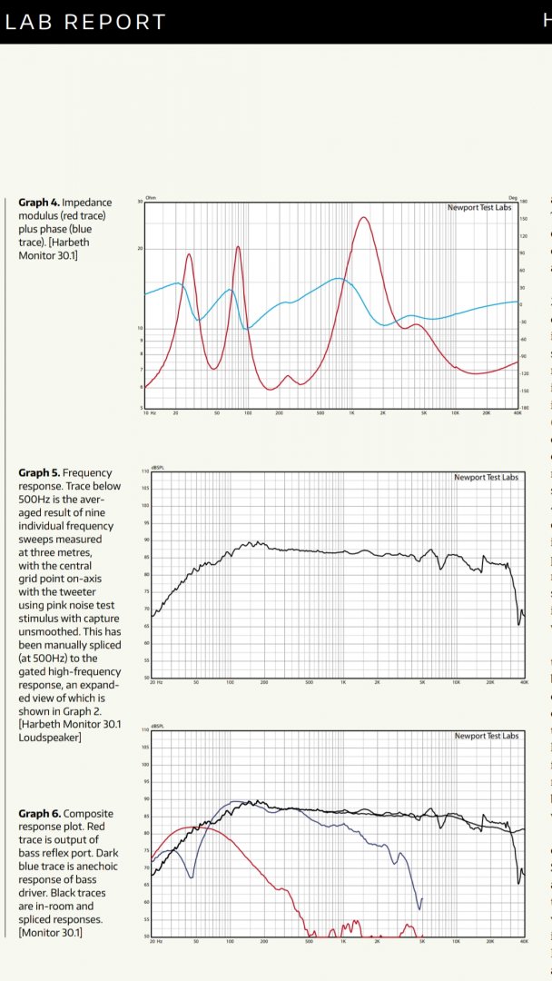

Νομίζω στα 87-88 την μέτρησε ο Αμίρ.
Δεν είναι άσχημη.
Ωστόσο θέλει 150 βατ ενισχυτή στα 8ωμ, με υψηλό DF.
Μήπως μέτρησε τα 30.2 Anniversary ;
Αυτά κάπου τα πήρε και μένα το μάτι μου να έχουν μετρηθεί στα 87 αν θυμάμαι.
Ο φίλος έχει πάντως τα 30.1

Βεβαίως.
Φυσικά δεν υπάρχει καμία διαφορά με το ηχείο που μέτρησε ο Αμίρ, ίδιο γουφερ γαρ, και οι δικές του μετρήσεις είναι με καλύτερο εξοπλισμό από όλους τους υπόλοιπους.

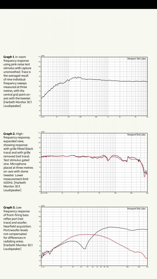

Ενδεικτικά σκρινσοτ από άλλους:
Και λινκ από Αμίρ για μετρήσεις υψηλότερης ακριβείας:
Με το εξαίσιο ταργκετ κερβ:

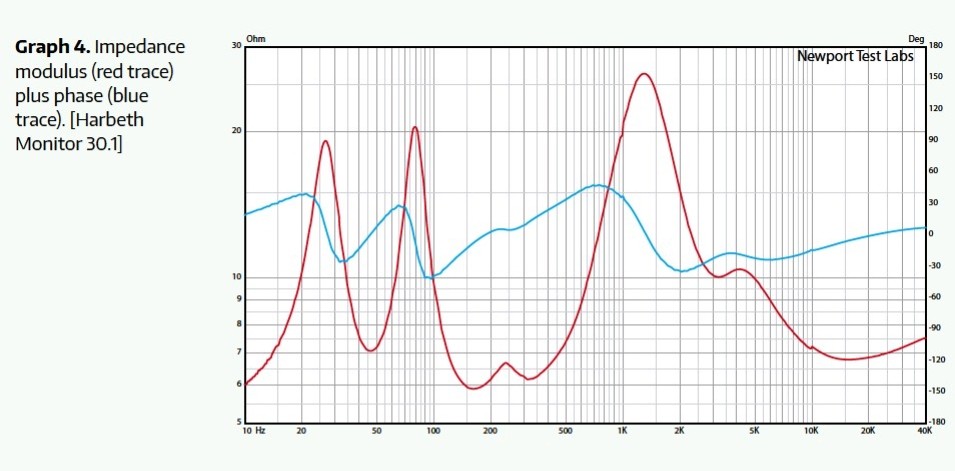

Και διαγράμμα εμπέδησης:

Το ίδιο γουφερ σε όλες τις υλοποιήσεις έχει στους 80 κύκλους μια έξαρση εμπέδησης, και ομοίως στο κρος στον 1,5 χιλιοκυκλο, από 27 έως 33ωμ, αναλόγως υλοποίησης.
Το γουφερ κάτω από τους 80 κύκλους δεν εμφανίζει πουθενά σημαντική βύθιση εμπέδησης, άρα ευκολοοδήγητο.
Υπάρχει όμως βύθιση από 150 έως 400 κύκλους, αρκετά σημαντικού εύρους, σε όλες τις υλοποιήσεις με αυτό το γουφερ.
Σε αυτό το φάσμα είναι πχ η φωνή της ξινής και ως εκ τούτου κάθε ενισχυτής με διαφορετική αντίσταση εξόδου θα παίζει την ξινή λίγο διαφορετικά.
Καμία μαγεία..
Αυτά.
View attachment 195136 View attachment 195137 View attachment 195138
Όπερ έδει δείξαι. Επομένως, το 30.1 δεν είναι ομαλό φορτίο και επομένως είναι ακατάλληλο για μικρούς ή/και παλαιάς τεχνολογίας ενισχυτές. Για να αποδώσει σωστά αυτό το ηχείο, δηλαδή, να αποδώσει την τονικότητα και τους χρωματισμούς που οφείλονται σ' αυτό, δηλαδή, για να μην είναι παρούσα οποιαδήποτε ανωμαλία στην απόκριση συχνότητας του ενισχυτή, η οποία οφείλεται στην αδυναμία του να οδηγήσει σωστά το αντιδραστικό φορτίο στο οποίο είναι συνδεδεμένος, πρέπει αυτό το ηχείο να οδηγείται από ενισχυτή με πολύ μεγάλο συντελεστή απόσβεσης, δηλαδή με ελάχιστη αντίσταση εξόδου.
Γενικώτερα, δεν υπάρχει ηχείο hi-fi δύο δρόμων με ομαλή εμπέδηση, ανεξαρτήτως αν είναι 8ωμο ή 4ωμο. Το μέτρο της εμπέδησης δεν παίζει ρόλο στον επηρεασμό της απόκρισης του ενισχυτή, αντιθέτως, ο ενισχυτής επηρεάζεται από τον συντελεστή ισχύος του ηχείου ανά το ακουστικό φάσμα, δλαδή η μεταβολή της φάσης. Όλα τα παθητικά δίδρομα ηχεία είναι δύσκολα για τους περισσοτέρους των ενισχυτών της κλάσης του Arcam A85. Για τεχνικούς λόγους.
Εν προκειμένω, αν κάποιος ισχυρίζεται πως η μεταβολή της φάσης κατά +55 -30 μοίρες είναι ομαλή, απλώς, κοροϊδεύει, παραπληροφορεί τον κόσμο.

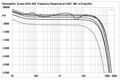

https://www.stereophile.com/content/arcam-diva-a85-integrated-amplifier-measurements
https://www.stereophile.com/content/exposure-3010s-integrated-amplifier-measurements
όντως δεν είναι διπλάσια , είναι μεγαλύτερη κατά κάποια τάξη, αοριστία, συγνωμη, το διορθώνω ... (αναφερομαι στους 2 &3)

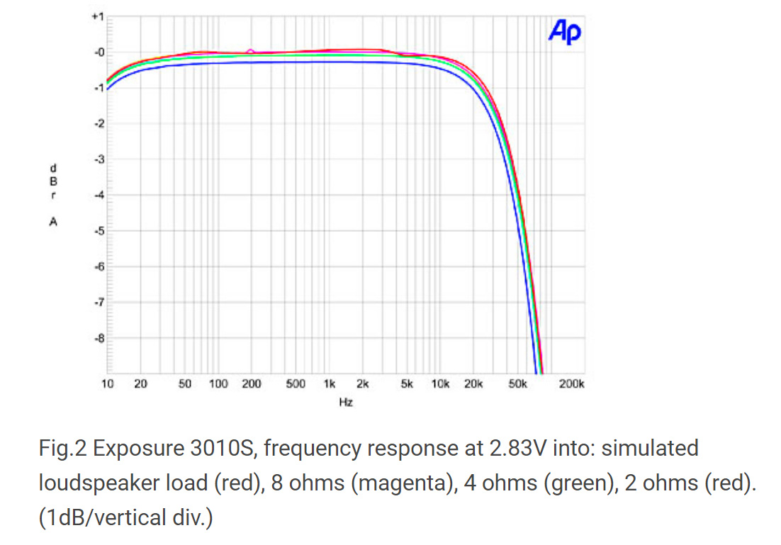

Έτσι, λοιπόν, ο καλύτερος και προτιμητέος εξ αυτών των τριών είναι ο Exposure, διότι εκτός της χαμηλής παραμόρφωσης και του πολύ χαμηλού θορύβου, πράγματα εν πολλοίς εύκολα, οδηγεί το αντιδραστικό φορτίο του Atkinson πιο ικανοποιητικά από τον Arcam, ενώ τον Hegel πρέπει να τον αποκλείσουμε λόγω αμφιβολιών.
Όμως τα πράγματα και πάλι δεν είναι εύκολα. Να η απόκριση του Exposure...
Τη μεγέθυνα λίγο, για να γίνει πιο ευδιάκριτη. Κατ' αρχάς, ο συντάκτης έχει ένα λάθος, η απόκριση στα 2Ω είναι με μπλε χρώμα, όχι με κόκκινο. Με κόκκινο αναπαρίσταται η καμπύλη απόκρισης με συνδεδεμένη την προσομοίωση ηχείου, αυτό το σύνθετο, αντιδραστικό φορτίο που χρησιμοποιεί ο Atkinson. Αν και αυτή η μέτρηση μπορεί να δώσει μια ιδέα, δεν είναι και πολύ χρήσιμη, καθώς δεν αναπαριστά τον τρόπο που λειτουργεί ο ενισχυτής σε ένα τυπικό δωμάτιο με τα υπό συζήτησιν ηχεία, καθώς είναι μετρημένος στο 1W. Σε υψηλότερη ισχύ, ας πούμε 30W, προφανώς θα παρουσιάζει μεγαλύτερη διακύμανση απόκρισης. Θα έπρεπε να δημοσιεύεται μέτρηση σε ισχύ 30, ή 50 βατ; Κατά τη γνώμη μου, ναι, κατ' άλλους όχι, και όχι χωρίς σημαντικά επιχειρήματα, καθώς τα διαγράμματα απαιρούν κάποιες γνώσεις, ενώ δεν απευθύνονται σε όλους, όσους έχουν το χρήμα στην τσέπη και αποτελούν υποψηφίους συνδρομητές για το περιοδικό ή πελάτες για την Exposure ή τη Hegel. Θέλω να πω δηλαδή, πως οι μετρήσεις είναι πολύτιμες για τη βιομηχανία, αλλά όχι χρήσιμες -ενδεχομένως και απωθητικές- για ένα μεγάλο τμήμα του πληθυσμού. Για συγκεκριμένους λόγους.
Πέραν αυτών, ο MVL1 ξεκίνησε το θέμα σε εσφαλμένη βάση. Το καλύτερο για μένα, για τα δικά μου αυτιά, έτσι όπως το νιώθω εγώ κ.ο.κ., δεν έχει νόημα. Μου άρεσε περισσότερο, ναι, το προτίμησα από τα άλλα γιατί έτσι μ' αρέσει, ναι, αλλά το καλύτερο; Το καλύτερο δεν βασίζεται σε υποκειμενικά ερεθίσματα, πλέον. Το ξέρω πως μόλις χθες το βράδι ξεμυτίσαμε από τον Μεσαίωνα, αλλά έχουμε κάνει κάποια λίγα βήματα, που δικαιολογούν την επιλογή του καλύτερου επάνω σε αντικειμενική βάση. Διαφορετικά, προσπαθούμε να διαλέξουμε αφρίζον αντιπυρετικό με βάση τη γεύση, εμένα μου αρέσει η γεύση μπανάνας, του Ear με γεύση πορτοκαλιού και του παρακάτω με γεύση φράουλας. Όπως καταλαβαίνετε, αυτός ο τρόπος οδηγεί σε σφάλματα, που προφανώς δεν θέλουμε. Ή μήπως τα θέλουμε; Κι αν τα θέλουμε, γιατί τα θέλουμε;
