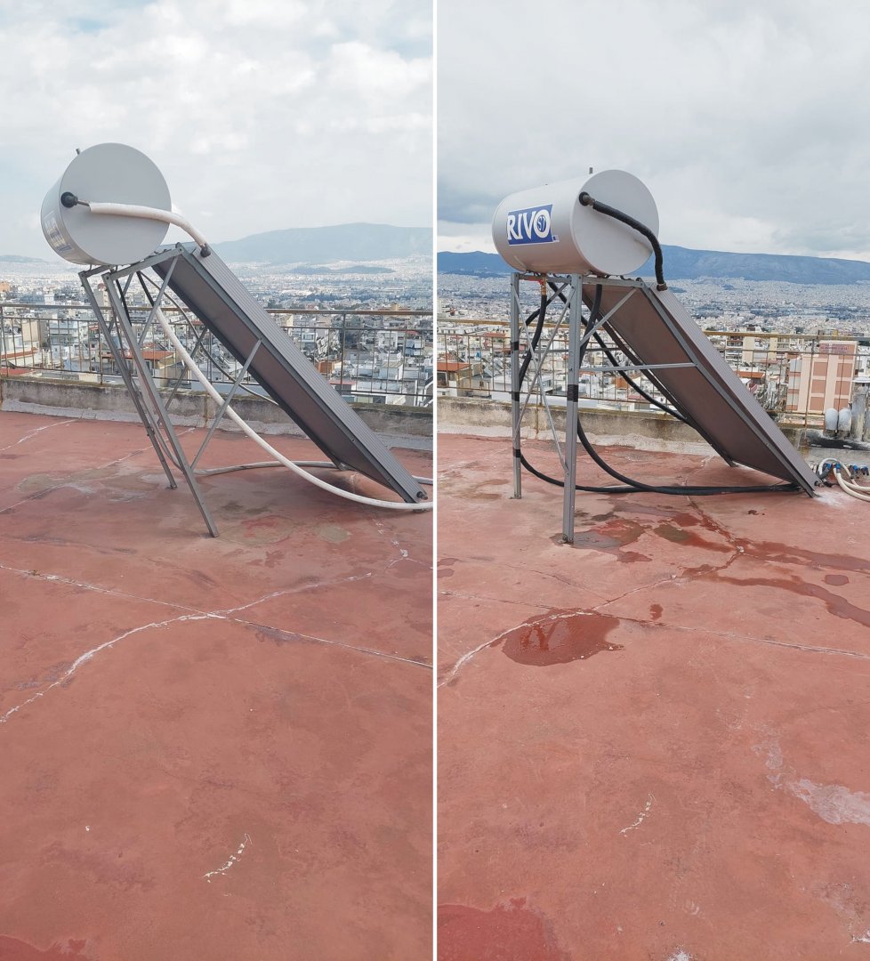

Δεν του κάλυπταν αντικατάσταση γιατί του είπαν ήταν κολλημένη η βαλβίδα εκτόνωσης ως αποτέλεσμα να σηκώσει πίεση και να ανοίξει...δεν έσπασε σωλήνας στο σπίτι και άνοιξε το καζάνι.Γι αυτό του είπαν πως έπρεπε να το κοιτάει τεχνικός αν και προληπτικά
