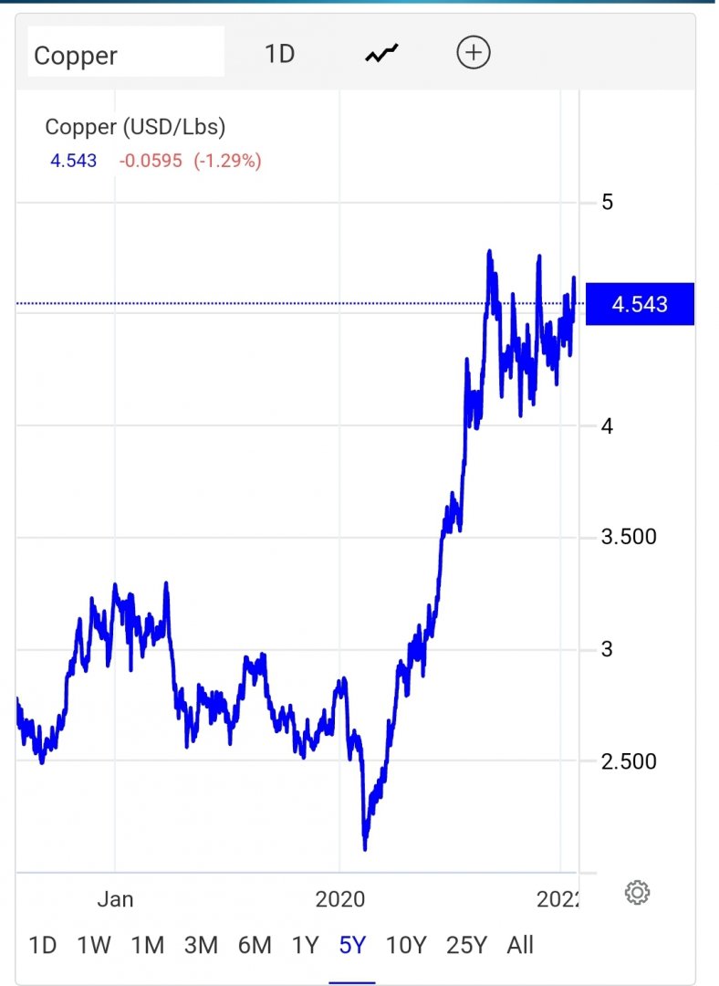

Τιμές χαλκού χονδρική
Ο συγκεκριμένος χάλκινος ηλιακός, επειδή τον παρακολουθώ από πέρσι, η βασική του τιμή ήταν 1450€, μετά πήγε στα 1649€ και πριν κανένα δίμηνο 1797€.
