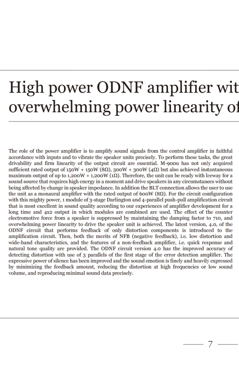

Όπως φαίνεται από το προσπεκτους της κατασκευάστριας εταιρείας, ο εν λόγω ενισχυτής βγάζει επακριβώς 20 βατ και λειτουργεί αποκλειστικά σε τάξη Ά και όχι σε ΑΒ. Η δε μέγιστη κατανάλωση που δίνει ο κατασκευαστής, αποκλείει την ισχύ που λες, λόγω σχεδιαστικών χαρακτηριστικών απόδοσης των ενισχυτικων σταδίων αυτής της τάξης λειτουργίας.
Στο ίδιο προσπεκτους μπορείς να δεις την αρνητική ανάδραση που ήδη σχολίασα ως θετική, καθώς και το άλλο μοντέλο της φίρμας, το 900, για το οποίο εξηγεί τα εξής η κατασκευάστρια εταιρεία:
Δηλαδή σου δίνει την λύση, με 2 τέτοιους, να οδηγήσεις άριστα πχ τα ATC τα 40-αρια. Νομίζω πως πρέπει να δίνετε λίγη παραπάνω προσοχή στις προδιαγραφές τουλάχιστον του κατασκευαστή πριν πείτε ανακρίβειες. ;)

Όταν τον ακούσετε θα καταλάβετε. Μέχρι τότε κάντε μόνο υποθέσεις και ασκήσεις επί χάρτου.
Προσωπικά δεν έχω κανένα καημό να τον ακούσω.:D
Ο Μ-900 αντιθέτως δείχνει πολύ πιο ενδιαφέρον, αλλά λόγω τιμής θα τον αγνοήσω επιδεικτικά. :p
