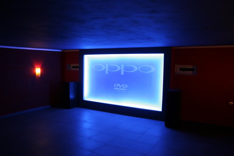

Αρχαιο θεμα, αλλα ειπα να το επαναφερω και να βαλω μερικες φωτογραφιες, γιατι ξερω ποσο σας αρεσουνε...
Οπως θα δειτε και απο την ημερομηνια, ειναι και φρεσκες!
Οι φωτογραφιες ειναι με μπολικο χρωμα, ετσι για αλλαγη.

Tι εννοεις σωληνα? Light rope που λεμε?
Ξεχασανε να σου πουνε πως καθε 3-5 μετρα θα χρειαζεσαι και signal repeaters και τροφοδοτικο, γιατι θα εχεις πτωση φωτεινοτητας.
Στην φωτογραφια που εχω βαλει, εχω 7 τροφοδοτικα. Επισης, το πιο σημαντικο ισως, ειναι εαν ο κοντρολερ εχει στανταρ χρωματα η τα μιξαρεις εσυ.
Τελος το σουπερ σημαντικο, ειναι πως θα επιλεγεις τα χρωματα αυτα απο την ανεση του καναπε σου, κι οχι να πρεπει να πηγαινεις καθε φορα να το κανεις χειροκινητα. Εαν ειναι χειροκινητος ο κοντρολερ, μαλλον θα εχει 6 χρωματα μονο.

Μην ξεχνας οτι τα φωτα τυπου DMX παντα ειχαν μια πιο commercial εφαρμογη, και οι τιμες ειναι λιγο τσιμπημενες.
Στο Λονδινο συγκεκριμενα, εταιρειες χρεωνουν 260 ευρο + φορο το μετρο. Απλα πουλανε την ολη ιδεα σε συνδυασμο και με λιγο design, και κανενα RS232 χειρισμο, κλπ.
Ειχα αρκετους ''ενδιαφερομενους'', που ερχονται παρεα με το ''φιλο'' τους (που τυχαινει να ειναι κι ο ηλεκτρολογος τους:107:) να δουν πως γινεται.
Μολις εμφανιζονται τα controlleria και τα χειριστηρια, χλωμιαζουν.
Πολλες εταιρειες ομως πιστευω να σε βοηθησουν στην ολη δικτυωση του DMX, ωστε να δουλεψει.
Ποσα μετρα σκοπευεις να κανεις, και πως θελεις να το ελεγχεις?

Πριν αγορασεις τιποτα, στειλε μου μια φωτογραφια του κοντρολερ. Εαν εχεις universal χειριστηριο, ισως σε βοηθησω σε μερικα πραγματα.
15 μετρα δεν γινονται με ενα πραγμα μονο. Θελεις 1 DMX γεννητρια, 1 DMX decoder και τα 3 μαλλον τροφοδοτικα -Drivers.
Τους 3 σωληνες RGB απεφυγε τους, γιατι θα πρεπει να τους εχεις μακρια απο τοιχους, ωστε το μιξαρισμενο χρωμα να ειναι ομοιομορφο. Σαν ιδεα γινεται, αλλα πιανει πολυ χωρο και θελει τριπλα τροφοδοτικα. Ασε που το ντιμερ σου θα εχει να κανει με led...Με τον κοντρολερ θα δουλευουν ολα ρολοι.
Ξεχασα να σε ρωτησω τι σχεδιο εχουν τα 15 μετρα (ευθεια,κλπ) και εαν εχεις προσβαση για καλωδιωση. Επισης, επειδη θα εχεις 12 βολτ, εαν αγορασεις λαθος καλωδια θα εχεις πτωση τασης σε μεγαλο ποσοστο, και θα χασεις σε φωτεινοτητα.
