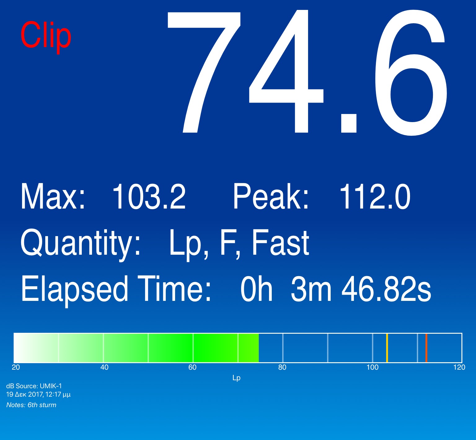

Είμαι σπίτι, έβαλα να ακούσω Beethoven’s 6th, και λεω να μετρήσω την Καταιγίδα να γελάσουμε:
Peak 112db, αλλά μάλλον δεν μετράει το UMIK παραπάνω, clipαρε :roflmao:
Μέχρι 133 μετράει

DIMIIIIIII...! Δεν παίζνε τα "χρυσαυτιααααά" ;;;
To ντεσιμπελόμετρο κλίπαρε, όχι το ηχείο ;)
Παίζουν και πιο δυνατά, αλλα ήδη δεν ακολουθεί με τίποτα το svs σαμπάκι.
Ομολογώ πως ηταν πιο δυνατά απο όσο συνηθίζω να ακούω οταν θέλω να παω δυνατά, περίπου κατά 4db.

Μάλλον το μικρόφωνο, το πρόγραμμα τι ζόρι τραβάει :idk:
Δεν νομίζω να μετράει πάνω από 110db και σε μένα με το Spl Meter του REW στα πολλά κλιπάριζε

Τι διαφορά έχει το Max από το Peak; Αν κατάλαβα καλά 74,6 είναι η μέση στάθμη και 112 η μάξιμουμ κορυφή. Το max τι σημαίνει;
31.437
91.268
To 74,6 νομίζω πως ηταν η τελευταία στιγμιαία στάθμη.
Τα υπόλοιπα:
Max refers to the maximum time-weighted average sound level that has been observed during the current measurement time. Peak refers to the maximum instantaneous sound pressure that has occurred during the current measurement time. The peak level will always be higher than the max level, and the max level will always be greater than or equal to the average level.
