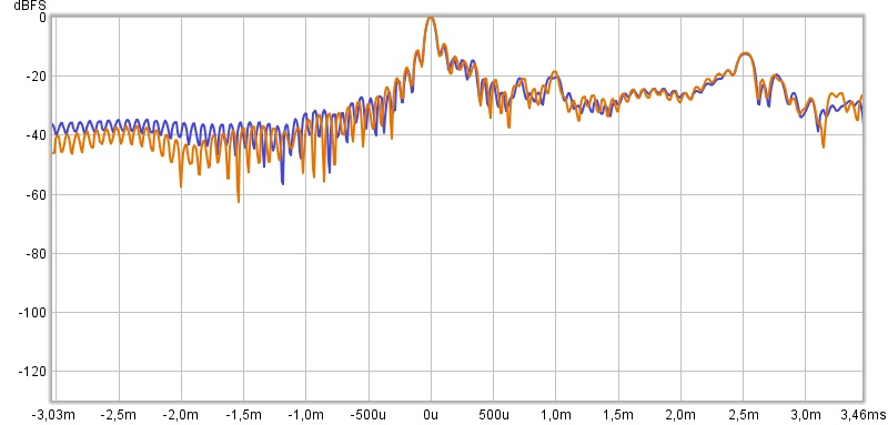

Η ώρα της αλήθειας...
Οι διορθωμένες κρουστικές αποκρίσεις όπως μετρήθηκαν στη θέση ακρόασης στο μεγάλο σαλόνι :
Αριστερό κανάλι :
Δεξί κανάλι :

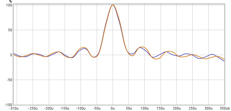

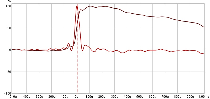

Ο βαθμός ταύτισης στα επιμέρους κανάλια με zoom-in :

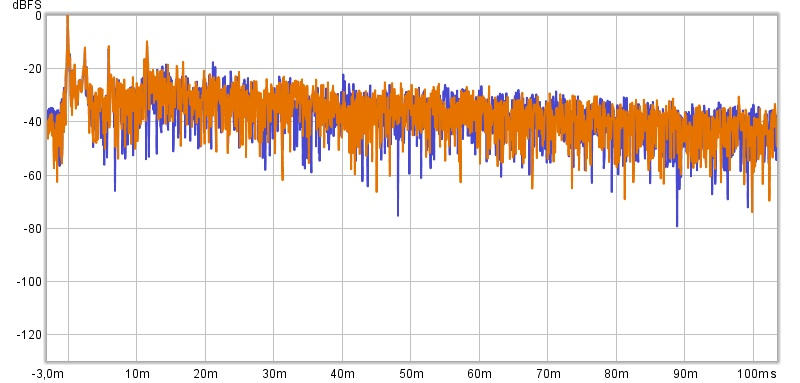

Σημειωτέον ότι δεν θα πείραζε ακόμα και να βγαίνουν κατά τη μέτρηση οι κρουστικοί παλμοί των επιμέρους καναλιών με κάποιες αποκλίσεις από τη χρονική στιγμή μηδέν,αρκεί να ευθυγραμμίζονταν μεταξύ τους στο μέγιστο δυνατό βαθμό....Διότι δεν πειράζει να υπήρχε κάποιο ποσό θετικού ή αρνητικού latency,αρκεί να ήταν ισοδύναμο μεταξύ των καναλιών.

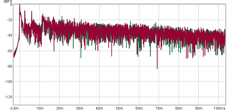

ETC zoom-in :
Παρατηρείται ενέργεια από πρόωρο κωδωνισμό ανώτερη από τη στάθμη -20 dB μονάχα σε διάστημα μέχρι 200 εκατομμυριοστά δευτερολέπτου πριν την εμφάνιση του παλμού.Στην πράξη δεν είναι αισθητή.Πιο πίσω στο πεδίο του χρόνου λαμβάνει αμελητέες τιμές.
ETC zoom-out για τα πρώτα 100 χιλιοστά δευτερολέπτου :
Τρεις αξιοσημείωτες ανακλαστικές κορυφές ενέργειας από καθένα κανάλι...Προερχόμενες από την αραδιασμένη επίπλωση.

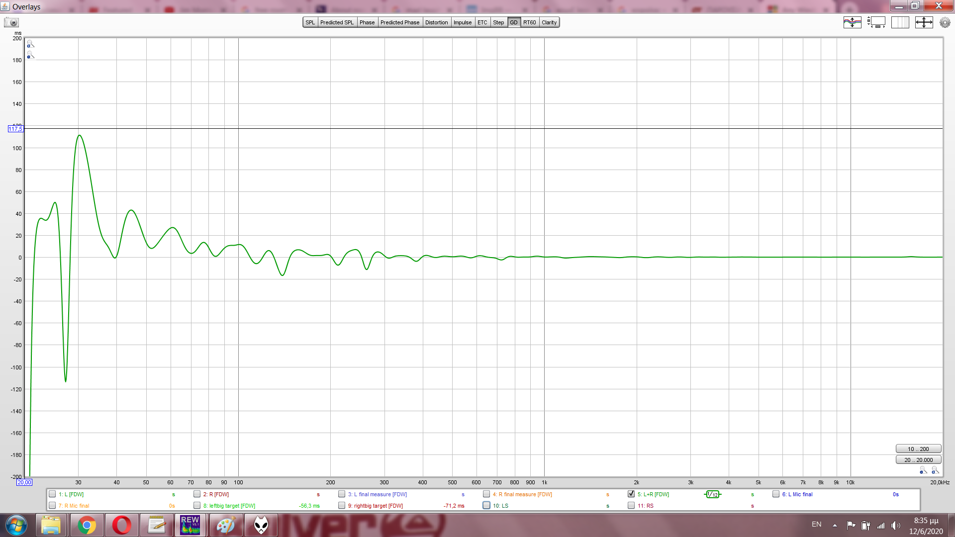

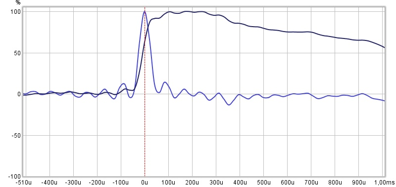

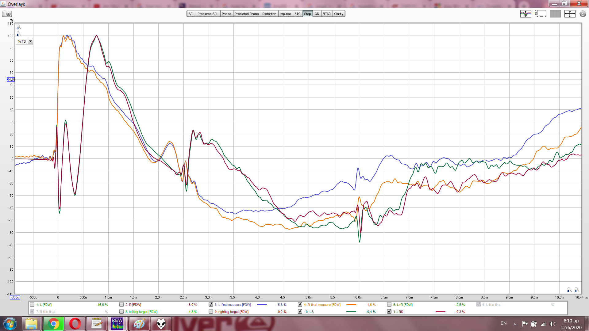

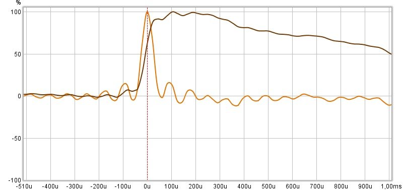

Αδιόρθωτες βηματικές αποκρίσεις έναντι διορθωμένων :
Σημειωτέον ότι δεν πρόκειται για λήψη υπό (ψευδο)ανηχοϊκές συνθήκες όπως τα διαγράμματα του Stereophile,αλλά υπό πραγματικές συνθήκες στη θέση ακρόασης με ό,τι αυτό θα συνεπαγόταν ...
Σε αυτες τις κορυφες απο τις ανακλασεις, μπορουμε να υπολογισουμε ή να μετρησουμε το συχνοτικο τους περιεχομενο?
Αν θελαμε να βαλουμε παθητικη φροντιδα στο συγκεκριμενο σημειο δηλαδη, πως θα βρισκαμε την καταλληλη?
Υπολογίζουμε το μήκος της διαδρομής για να βρίσκαμε την ύποπτη επιφάνεια.Από τη φύση της περίθλασης γνωρίζουμε επίσης ότι δεν θα μπορούσαν ν'ανήκουν σε χαμηλές οκτάβες.Επομένως θα μπορούσαμε να επενδύσουμε με απορροφητικά υλικά σε μεσαίες προς ανώτερες οκτάβες και να μην επιδιώκαμε ισοστάθμιση σε σχετικές υποχωρήσεις στην απόκριση.
Μπορούμε επίσης για τις χαμηλότερες οκτάβες να διερευνήσουμε το μήκος όπου θα παρατηρούνταν ισχυρές βυθίσεις στην απόκριση συχνότητας με τον τύπο
απόσταση (μέτρα) για σημείο πρώιμης ανάκλασης = 85,75 / κεντρική συχνότητα βύθισης (Hz).

Εξαιρετική εικόνα.
Διόρθωσες πλήρως την χρονική διαφορά μεταξύ γουφερ και τουιτερ, φτάνοντας συμπεριφορά εξαιρετικού ομοαξονικού.
Κλείνοντας και το μπας ριφλεξ, έφυγαν και οι τελευταίες ασυγχρόνιστες ενέργειες.

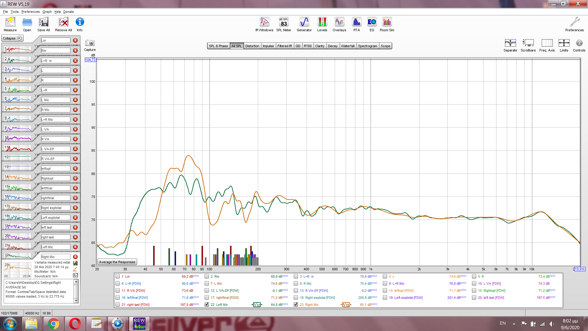

Και αυτό που όλοι περιμέναμε,οι διορθωμένες αποκρίσεις συχνότητας μετρημένες με τη μέθοδο μετακινούμενου μικροφώνου και υπό εξομάλυνση 1/12 octave
Μικρό δωμάτιο :
Μεγάλο σαλόνι :
Καταρχάς η απόκριση μετά τα 8 KHz κυριαρχείται από την προβλεπόμενη τόνωση.Οι κλίσεις μετά την τόνωση έμειναν απείρακτες,αφού οι φιξαρισμένες μετρήσεις επί του sweet spot έδειχναν κατακόρυφη σχεδόν υποχώρηση μετά τα 15 KHz.
Στο μεγάλο σαλόνι κατορθώθηκε να παίζει ο σφραγισμένος δορυφόρος εντός των προδιαγραφών για το κάτω όριο απόκρισης που θα ανταποκρίνονταν στην αυθεντική bass reflex μορφή του.Μεγάλο πλεονέκτημα παραμένει εξ ορισμού ότι με σφραγισμένο το bass reflex η μεταβατική απόκριση είναι σαφώς ανώτερη.
Καθοριστική διαφορά ανάμεσα στους δύο χώρους όπως φανερώνουν τα δύο ζεύγη αποκρίσεων,ότι στην περίπτωση του μικρού δωματίου με την υποχρεωτική προσέγγιση στα τοιχωματικά όρια οι χαμηλές οκτάβες προκύπτουν μεν εξισορροπημένες ανάμεσα στα δύο κανάλια,αλλά το χαμηλό είναι ουσιαστικά...μονοφωνικό,αφού η εξομάλυνση έρχεται αναγκαστικά με αμοιβαίες εξισορροπήσεις μεταξύ δεξιού και αριστερού καναλιού,εν είδει ιδιορρυθμικής ισοστάθμισης.
Μεγάλοι χώροι και αποστάσεις από τοιχωματικά όρια...rulzzz σε οποιαδήποτε σύνθεση setup.

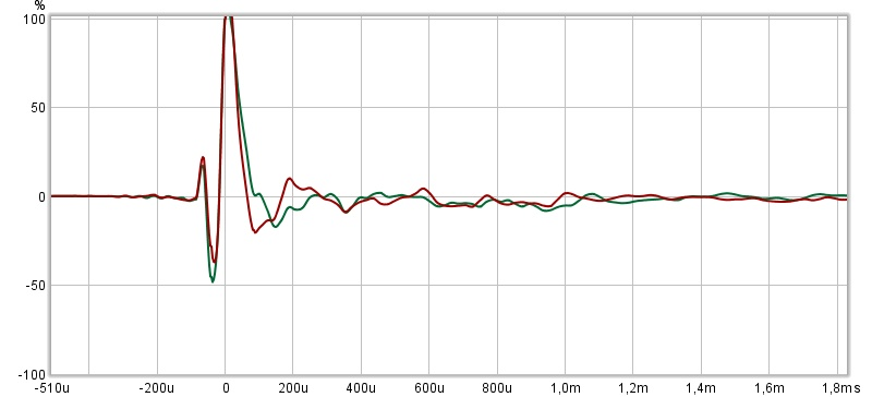

Let the Games begin...
Όσα προηγήθηκαν ήταν σαν προπόνηση γι αυτά που θ'ακολουθήσουν.Απουσία άλλων αποριών στο χρόνο που μεσολάβησε θεωρώ ότι όλα πρέπει να έχουν γίνει κατανοητά κι εφαρμόσιμα από τους ενδιαφερομένους.
Περνάμε τώρα σε άτυπα setup που δεν θα ανταποκρίνονται τόσο στους εναρκτήριους όρους του νήματος, όσο σε βιωματικές καταστάσεις του γράφοντος.Γι αυτό και θα έχουν αέρα παρελθόντος διαποτισμένο όμως με το άρωμα του... μέλλοντος.Και όπως θα διαπιστωθεί,οι διορθωτικές αποστολές γίνονται εδώ ακόμα δυσκολότερες σε σχέση με τα ήδη παρουσιασθέντα.

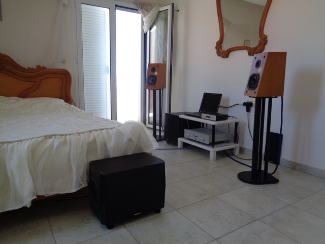

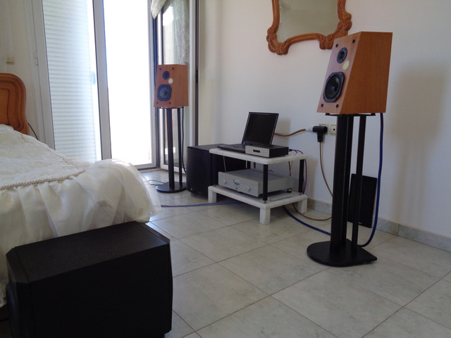

Το παρακάτω αποτελεί την εκδοχή του γράφοντος πάνω σ'ένα γλυκόηχο lifestyle setup εγκατεστημένο σε εξοχικό υπνοδωμάτιο και διαρρυθμισμένο ώστε να το ακούμε ρεμβάζοντας ξαπλωμένοι στην απέναντι από το προσκέφαλο πλευρά του κρεβατιού και σε μέση συνεχόμενη στάθμη που δεν θα ξεπερνούσε υπό καμία συνθήκη την τιμή 70-75 dB στο σημείο ακρόασης.
Ολοκληρωμένος ενισχυτής (YBA Passion Integre 200) να οδηγεί 5ιντσους δορυφόρους (Vecteur Premiere) με ΄΄household΄΄ αρμονικό πλούτο για το συνδυασμό αλλά και sub (Dynaudio 18S & SVS SB2000) υπό συνθήκες ακουστικού κροσαρίσματος.Καλώδια που δεν θα ήταν τα γνωστά...΄΄μαύρα΄΄ και ικρίωμα δομημένο από τον ίδιο τον γράφοντα.
Η αποστολή ήταν διπλή:
Πρώτον,να εκμεταλλευθούμε τα ιδιαίτερα χαρακτηριστικά των ηχειακών μονάδων και με τη συνδρομή των REW-rePhase να εκτελέσουμε μια δευτερογενή διαχείριση χαμηλών που θα συμπλήρωνε την ήδη κανονισμένη εκ της γεωμετρίας κατά την εγκατάσταση.Η δε απόκριση του setup να εκτείνεται σε πλήρες ακουστό φάσμα.
Δεύτερον,να διατηρηθούν ατόφιες οι ελκυστικές ακροαματικές ιδιότητες από την αδιόρθωτη μορφή και ειδικά για τη συγκεκριμένη περίπτωση να εναρμονιστεί πλήρως η απόκριση του δεξιού δορυφόρου με τον αριστερό.Ο λόγος για την τελευταία απαίτηση είναι ότι το συγκεκριμένο ζεύγος είχε μείνει παροπλισμένο γι αρκετόν καιρό,μετά την καταστροφή που είχε υποστεί από απρόσεκτο επισκέπτη το mid-woofer στο δεξί δορυφόρο και την υποχρεωτική αντικατάσταση με το αντίστοιχο νεώτερο μοντέλο μεγαφώνου της Audax που δεν ήταν όμως το αυθεντικό aerogel διάφραγμα - το οποίο δεν κυκλοφορούσε πλέον...
Αδύνατον;;;Θα δείξει...

Τα Vecteur Premiere ήταν μια ιδιαίτερη ηχειακή υλοποίηση με έμφαση σε πατροπαράδοτα πιουρίστικα χαρακτηριστικά.Ποιοτικό - για τις διαστάσεις του εννοείται - mid-woofer υποτυπώδες κροσόβερ με δύο μονάχα στοιχεία - απ'όσο θυμάμαι όταν είχα δει το εσωτερικό κατά την επισκευή - καμπίνα με στιβαρότατη δόμηση - καμία σχέση με τα γνωστά ΄΄καθαρόαιμα΄΄ - και γεμισμένη μέχρι...μπουκώματος με αποσβεστικά υλικά.
Το γεγονός ότι δεν πρόκειται να χρησιμοποιηθεί σε επίπονες για τις μονάδες του στάθμες επιτρέπει ως πρώτη κίνηση φραγή της ανάκλασης χαμηλών για περαιτέρω βελτίωση στη μεταβατική συμπεριφορά και μέτρηση της απόκρισης μονάχα για τους δορυφόρους υπό αυτή τη συνθήκη,εγκατεστημένους πάνω στην οριστική για εκείνους θέση.

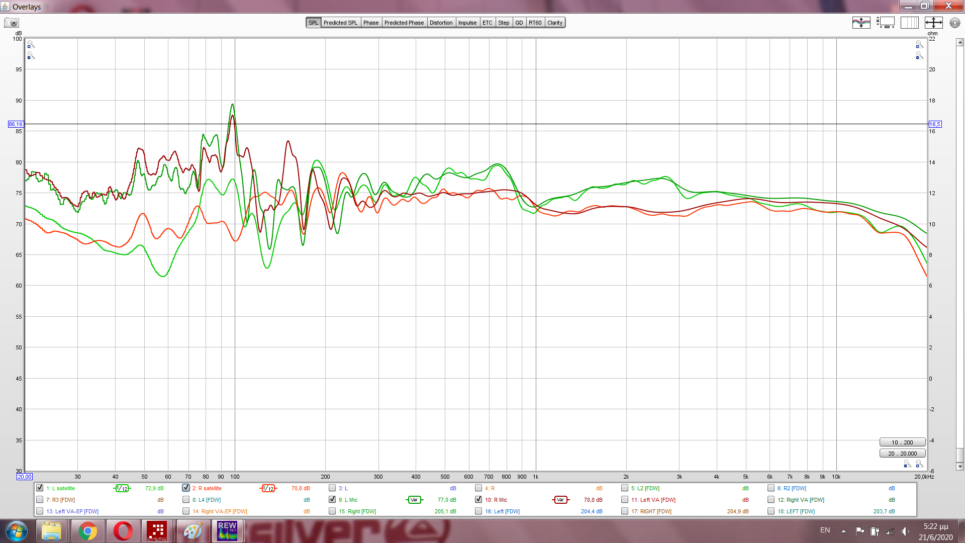

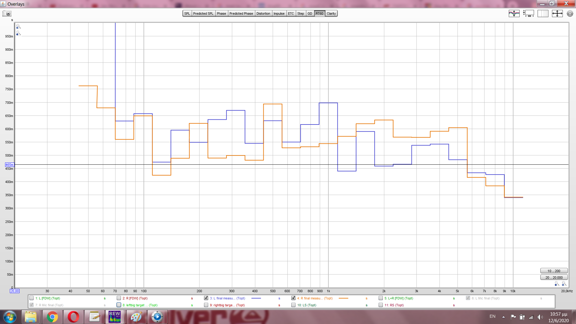

Το αποτέλεσμα υπό στάθμη αναφοράς στη γεννήτρια ροζ θορύβου 74dB κι εξομάλυνση 1/12 οκτάβας γι αριστερό (πράσινη καμπύλη) και δεξί (κόκκινη) κανάλι αντίστοιχα:
Παρατηρούνται μερικά χρήσιμα στοιχεία :
Η σχηματιζόμενη ΄΄γούβα΄΄ στις πρώτες οκτάβες δείχνει ότι οι σφραγισμένοι δορυφόροι δεν έχουν σοβαρή ωφέλιμη απόκριση στη ζώνη της τρίτης οκτάβας.
Σημειώνονται επίσης σημαντικές ανισορροπίες - παραπέμπουσες συνειρμικά στο setup του Χρήστου - στο πλάτος απόκρισης μεταξύ των καναλιών τόσο στη ζώνη ευθύνης από το mid μόνο του όσο και στη ζώνη μετάβασης με την επακόλουθη εμπλοκή από το tweeter.Ίσως για τη δεύτερη να έπαιζε ρόλο και η αναπόφευκτη φθορά υλικών στο κρος.
Το πλέον χρήσιμο στοιχείο είναι ότι ως προς την καμπύλη στόχο πρέπει να γίνει προσαρμογή κυρίως του αυθεντικού δορυφόρου στην απόκριση του επισκευασμένου παρά αντιστρόφως.

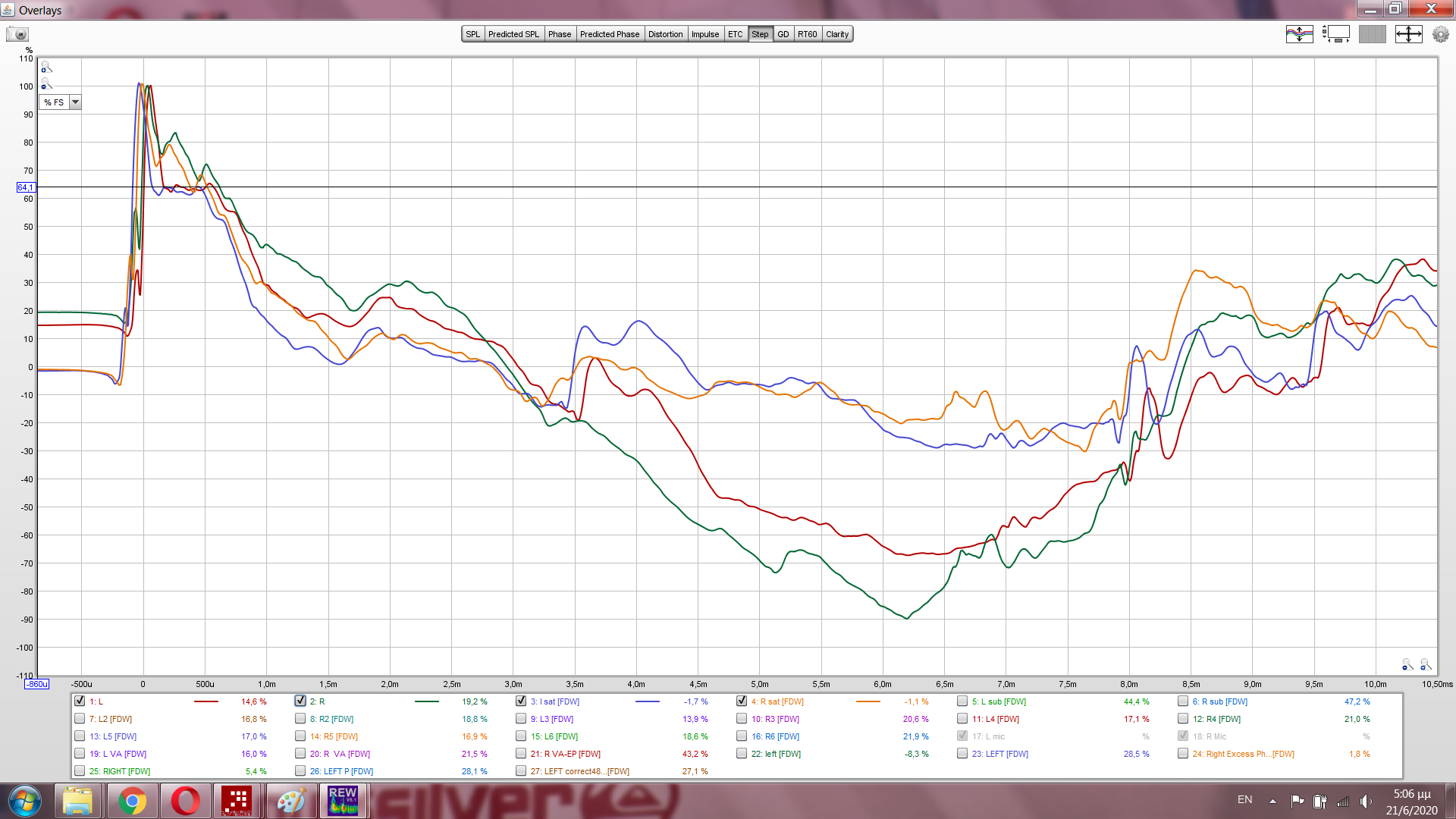

Ας δούμε και τη συμπεριφορά των σκέτων δορυφόρων στο πεδίο του χρόνου ...

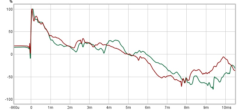

Κρουστική Απόκριση :
Βηματική απόκριση :
Κάθε άλλο παρά... κακές γι αδιόρθωτα ηχεία με παθητικό κρος και υπό τις τρέχουσες συνθήκες.Η ικανοποιητική δε ομοιομορφία μεταξύ τους δείχνει ότι αξίζει να προχωρήσει περαιτέρω η προσπάθεια.Η προηγούμενη ανισορροπία στη ζώνη των μεσο-υψηλών κρίνεται τώρα διαχειρίσιμη.Θ'αποτελέσουν κιόλας οι ανωτέρω αποκρίσεις σημεία αναφοράς για τη μετέπειτα σύζευξη με τa sub...

Αποφασίστηκε να συνδεθούν sub στην προενισχυτική έξοδο του ολοκληρωμένου.Χρειαζόταν όμως εκείνα να παίζουν ικανοποιητικά την τρίτη οκτάβα εμφανίζοντας κιόλας φυσική υποχώρηση απόκρισης άνωθεν εκέινης,ενώ παράλληλα θα βόλευε το γεγονός ότι θα παρακάμπτονταν όλα τα ενσωματωμένα τους ρυθμιστικά σα να συνδέονταν εκείνα σε αυτόνομο επεξεργαστή που θα τα διαχειριζόταν ο ίδιος.
Επιλέχθηκαν σε δοκιμαστικό στάδιο ένα τεμάχιο SVS SB2000 κι ένα Dynaudio 18S.Ήταν συνειδητή η επιλογή διαφορετικών μοντέλων,αφού η εγκατάσταση θα γινόταν με τη μέθοδο του Geddes χωρίς ηλεκτρονικό κροσάρισμα,οπότε ήταν επιθυμητή η διαφοροποίηση στον τρόπο διέγερσης του χώρου.
Με τη συμβολή διακλαδωτήρων τύπου ΄΄Υ΄΄ κάθε προενισχυτικό κανάλι θα οδηγούσε την αντίστοιχη είσοδο και στα δύο sub.Εφόσον οι δορυφόροι θα έπαιζαν full range και απέχοντας μικρές αποστάσεις από ta sub ,δεν αναμενόταν αισθητός χωρικός εντοπισμός για τη θέση των sub έναντι των δορυφόρων.
Για να υπάρχει βεβαίως - με μικρή βοήθεια της τύχης - προοπτική να λειτουργήσει αυτή η ιδέα,θα έπρεπε να διερευνηθούν οι κατάλληλες θέσεις για την εγκατάσταση των sub που θα εξασφάλιζαν την ομαλότερη απόκριση συχνότητας και το βέλτιστο δέσιμο με τους δορυφόρους στο πεδίο του χρόνου.Μονάχα έτσι θα ήταν λειτουργική η μετέπειτα επέμβαση από τα διαθέσιμα λογισμικά σε επίπεδο σήματος.
Η οριστική εγκατάσταση πραγματοποιήθηκε αρχικά με γεωμετρικούς κανόνες που απέκλειαν αρκετούς συνδυασμούς θέσεων,ενώ για καθέναν από τους υπόλοιπους συνδυασμούς ελήφθησαν διαδοχικές μετρήσεις με επιτόπια έγκριση ή απόρριψη των σχετικών αποκρίσεων στις πρώτες οκτάβες.Σημειωτέον ότι εφόσον ανιχνεύονταν οι βέλτιστες θέσεις,θα λογαριάζονταν εκείνες κατάλληλες και για άλλα μοντέλα sub παρεμφερούς αρχιτεκτονικής,οπότε δεν θα επαναλαμβανόταν ολόκληρη η διαδικασία σε περίπτωση αλλαγής με εφάμιλλα μοντέλα.

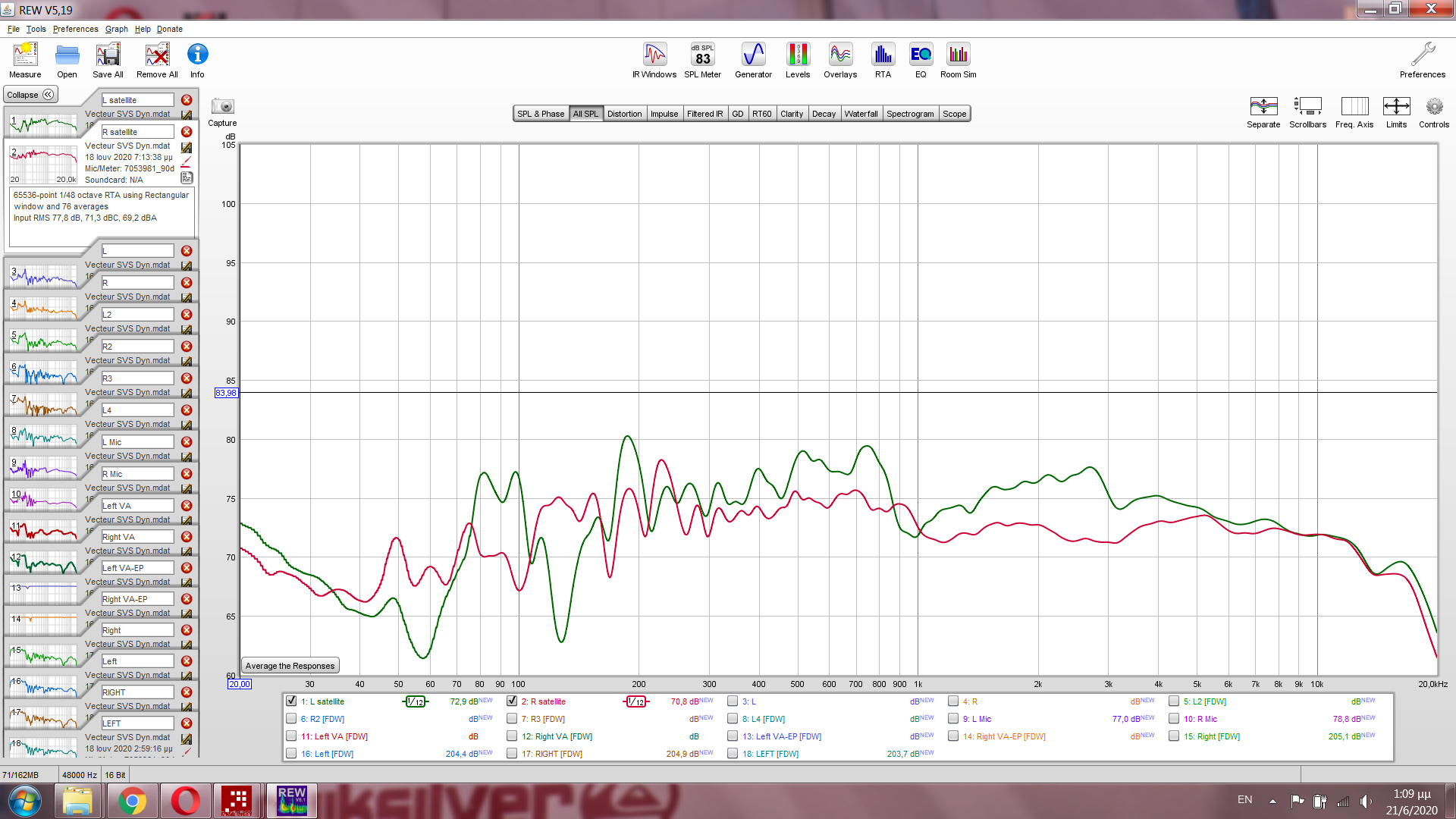

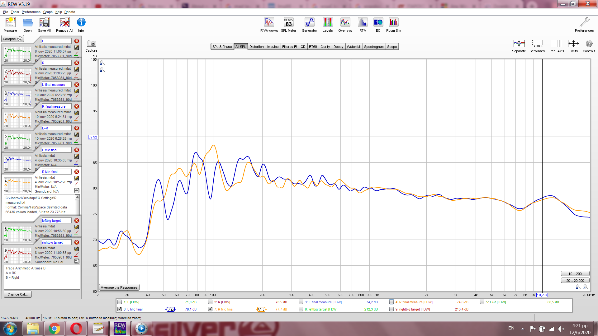

Ιδού λοιπόν τα βέλτιστα εξαγόμενα για το συνδυασμό SVS - Dynaudio - Vecteur σε αντιπαραβολή με τους δορυφόρους μονάχους. πάντα υπό την ίδια στάθμη αναφοράς κατά τη λήψη ...
Απόκριση συχνότητας με τις καμπύλες για το συνδυασμό sub-δορυφόρων παρουσιαζόμενες υπό εξομάλυνση Variable που σημαίνει την ανώτερη ανάλυση 1/48 octave στις τέσσαρες πρώτες οκτάβες.
Παρατηρούμε ότι το πρότερο ΄΄χαντάκι΄΄ στις πρώτες οκτάβες έχει γεμίσει με ωφέλιμη ενέργεια που ξεκινάει από τα 20 Hz με ικανοποιητική ισορροπία μεταξύ των επιμέρους καναλιών.

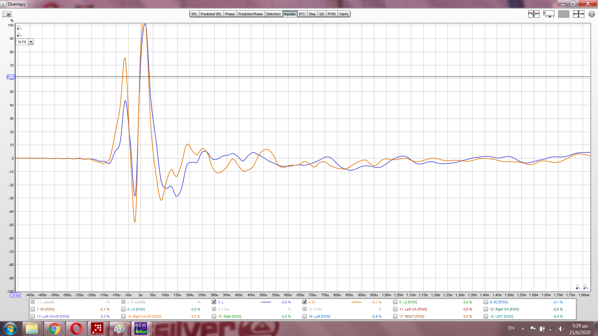

Για να δούμε και τα αποτελέσματα στο πεδίο του χρόνου...
Κρουστικές αποκρίσεις για sub-δορυφόρους με μπλε το αριστερό κανάλι και πορτοκαλί το δεξί:
Πολύ καλό δέσιμο χωρίς βοήθεια επεξεργαστή,αφού οι ξεχωριστές κορυφές απέχουν μεταξύ τους περίπου...60 εκατομμυριοστά δευτερολέπτου.
Το δέσιμο φαίνεται ακόμα καλύτερα στις Βηματικές αποκρίσεις.καθώς αντιπαραβάλλονται και με τις αντίστοιχες από τους δορυφόρους σκέτους:Εδώ μπλε και πορτοκαλί καμπύλες αναπαριστούν τους δορυφόρους υπό τις συνθήκες της συγκεκριμένης μέτρησης:
Φαίνεται απίστευτο,αλλά δεν παύει να είναι αληθινό.Χάρη στη Γεωμετρία και κάποιες σχεδιασμένες επιλογές για τη σύνθεση έχουμε κατορθώσει χωρίς επεξεργαστή και ηλεκτρονικό κροσάρισμα το σύνολο δορυφόρων-sub να προσεγγίζει εξαιρετικά τη συμπεριφορά των δορυφόρων μονάχων τους,αλλά με ενέργεια στις χαμηλές και συνειδητή παραχώρηση τον περιορισμό στη μέγιστη συνεχόμενη στάθμη ακρόασης.
Αυτό το αποτέλεσμα μοιάζει με το ΄΄Ιερό Δισκοπότηρο΄΄ των απανταχού πουριτανών ακροαματικόφιλων που βαυκαλίζονται διαρκώς με τις ηλεκτρονικές επεμβάσεις που θα ΄΄μαγάριζαν΄΄ - όπως διατείνονται - ένα ΄΄αγνό παρθένο σήμα΄΄ .
Κατατροπώνονται στο δικό τους ΄΄γήπεδο΄΄ ,με δικούς τους όρους και δικό τους ΄΄διαιτητή΄΄.Στο εν λόγω ηχειακό σύνολο θα μπορούσε να συνδεθεί ένας ολιγόβατος ενισχυτής χωρίς να προβλημάτιζαν οι συνθήκες οδήγησης σε λογικές εννοείται στάθμες,,αρκεί να διέθετε ο τελευταίος προενισχυτική έξοδο.
